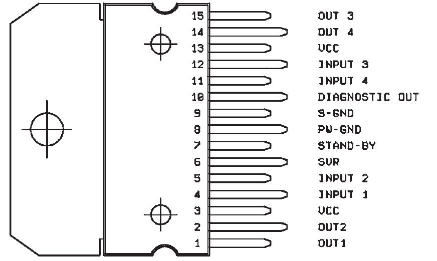

Po oględzinach wszystko było by sprawne gdyby nie dźwięk (a raczej jego brak). Myśle, że uszkodzone są końcówki mocy - TDA7375A. Przed ich wymianą chciałbym się upewnić czy napewno one. Kiedyś miałem schemat sondy słuchawkowej (słuchawki i mini wzmacniacz z baterią na tranzystorze) ale nigdzie nie mogę go odszukać. Czy po podłączeniu samych słuchawek do odpowiedniego pinu powinienem otrzymać szum?
Końcówka jest na dwóch takich układach (4x~40W) a notka aplikacyjna podaje:
Wq. rysunku są cztery wejścia (myśle, że w układzie 4x8W)
Czy powinienem szukać sygnału na pinach 4,5 (kanał lewy) oraz 12,11 (kanał prawy)?
