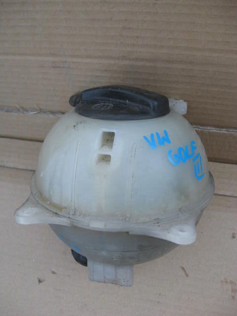

    Ale tłumaczę wam, że w tym samym zbiorniczku który jest zakręcony owym korkiem jest otwór przez który swobodnie może uchodzić ciśnienie tędy też wylatuje woda tak też jeżeli uszczelnię korek to ciśnienie i tak ucieknie otworkiem w zbiorniczku. A to, że przeważnie w korkach znajduję się zaworek to prawda ale raczej nie w tym modelu. Dlatego też pisałem że jeżeli miałby być gdzieś zaworek to raczej w tym zbiorniczku w miejscu gdzie uchodzi woda.

    Nie może swobodnie uciekać tylko musi najpierw pokonać zaworek w korku, czyli musi przekroczyć te ciśnienie jego otwarcia.

    Możliwe ,że macie racje fakt faktem nie widziałem wcześniej takiego czaru jak w tym pojeździe zakładając, że w korku powinien się znajdować zaworek to logicznie wnioskując ten otwór znajdujący się w zbiorniczku to musi być jakieś uszkodzenie mechaniczne. Otwór znajduję się z lewej strony zbiorniczka(pojazdu) czy nie powinno tam coś się znajdować?? A jeżeli tak to zostało wysadzone pod wpływem ciśnienia czyli mam problem z wadliwym korkiem uszkodzonym zbiorniczkiem i najprawdopodobniej z czymś jeszcze z racji że się zagotował.
    Chodzi mi o te wyżłobienia przykładowa fotka z sieci.
