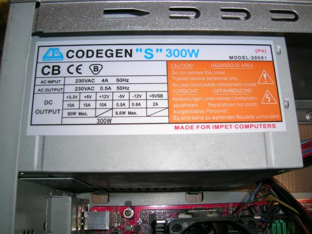

    Witam, mam już stary 7 letni sprzęt:
    Procesor AMD Athlon XP 2500+ Barton
    Płyta MSI KT6-SR KT600
    Pamięć DDR 400 1GB
    Dysk 320 gb
    Chcę podkręcić swój procesor, ale martwi mnie mój zasilacz, który jest z resztą na czarnej liście zasilaczy- Codegen "S" 300W
    AMD Athlon XP 2500+ Barton - podrkęcać na zasilaczu CODEGEN?
    Procesor 'fabrycznie' ma 1837 MHz, czytałem że bez problemu mozna go kręcić do 2200 MHz, ale na pewno nie na tym zasilaczu.
    Czy podkręcenie go do 1900-2000 MHz będzie jeszcze w miarę bezpieczne na tym zasilaczu, czy uważacie że definitywnie powinienem kupić inny?
    Aktualnie krucho z kasą u mnie, a grzechem byłoby nie podkręcenie go...

    Odpowiedź jest bardzo prosta. Tak, możesz próbować, ale na własne ryzyko. Ja bym jednak kupił jakiś lepszy zasilacz. Zastanów się. Jednorazowy wydatek a nie ryzykujesz spaleniem komputera.

    Mozesz probowac podkrecic lekko na tym zasilaczu jednak monitoruj napiecia i temp zasilacza.
    Roznicy nie widac, owszem. Ale jak ci sie spali sprzet z powodu tego pseudozasilacza to pretensje prosze miec tylko i wylacznie do siebie!
    One nie bez powodu maja taka "swietna" renome :P

    Na 99% zasilacz starczy. Sprawdź czy może masz odblokowany mnożnik "w dół", wtedy mógłbyć ustawić np. 9x200, a potem stopniowo zwiększać mnożnik.
    Jesli jednak mnożnika wogóle nie można zmieniać, to zostaw kompa w konfiguracji minimalnej (tylko jeden HDD, żadnych CD/DVD, tylko 1 moduł pamięci), wstaw jakąś starą kartę graficzną 1 MB na PCI; to wszystko znacząco zmniejszy pobór mocy przez komputer i wtedy puść procesor na 11x200. Może być konieczne podwyższenie napięcia vcore na rdzeniu CPU o 0.1V (ale raczej na domyślnym napięciu powinien chodzić bez problemu na 2200 MHz). Jak komp będzie działał stabilnie, to kolejno dołącz kartę graficzną, moduły pamięci, itd.

    Dokładnie tak jak kolega napisał dysk zamień na jeden, karta graficzna jak najbardziej ,do netu się nada,sam procek bierze okolo 65 W max w stersie , po podkręceniu maxy malnie łyknie jakieś 75~80 W.
    Ja mojego bartona krece do 3200+@2200 Mhz na MSI K7N2 Delta.
    Konfig podobny do twojego Barton 2500+ K7N2Delta , 2 Hdd 160Gb i 2 napędy DVD-RW ,grafika FX 5200 MSI , Karta FireWire bluetoth.Napędzał kiedyś to Codegen 250W i dawał rade ale wtedy było 256MB ramu .
    Po dołożeni 1024GB zasilacz nie dał rady.
    Teraz Mam Linkworlda 430W i daje radę do tego wrzuciłem kolejne 2 Hdd i postawiłem macież na S-ATA.
    Komp nadal podkręcony .Patrz na temperatury ,napiecia , zapuść mem test albo jakiegoś 3D marka - i patrz czy nie zwiesi sie czy nie bedzie miał resetów.
    Na płycie jak masz to załącz alarm temperatury np na 70oC i alarm napięć.
    I jak bedzie śmigac to bedzie ok.

    Athlon XP jakoś bardzo prądożerny nie jest. Fakt, że może przyczynić się do zjarania zasilacza. W czasie mojego ostatniego OC procków na socket A pożegnałem aż 4 noname. Najzwyczajniej w świecie nie wytrzymały obciążenia. Zastanawiałem się nad powodem, zmieniłem płytę główną na Abita NF7 - OC nie dość że się poprawiło to jeszcze Mustangowi 400W nic się nie stało. Doszedłem do prostego wniosku. Poprzednie mobo nie posiadało wtyczki zasilania CPU 4pin. Tak więc linia 12V prawie, że leżała odłogiem. Obciążane były głównie pozostałe.
    Tak więc, autorze tematu, jeśli posiadasz gniazdo 4pin zasilania CPU na swoim mobo i z niego korzystasz to możesz spokojnie podkręcać.
    A Codegen jak każdy zasilacz - kiedyś musi się zepsuć.
    To, że zasiłka jest na czarnej liście itp. jeszcze nic nie znaczy. Jeśli działa, nie sprawia problemów, a jej wymiana względem ogólnej wartości maszyny jest nie opłacalna to niech sobie spokojnie egzystuje zasilając co trzeba.
