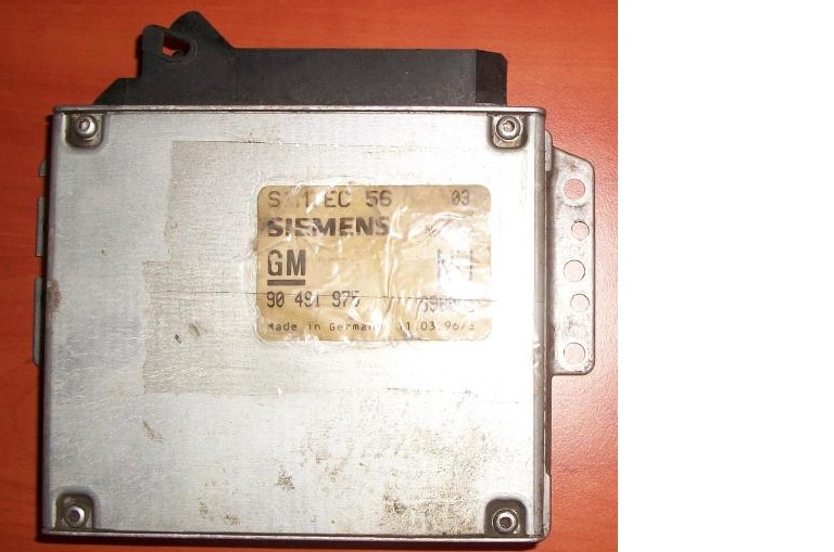

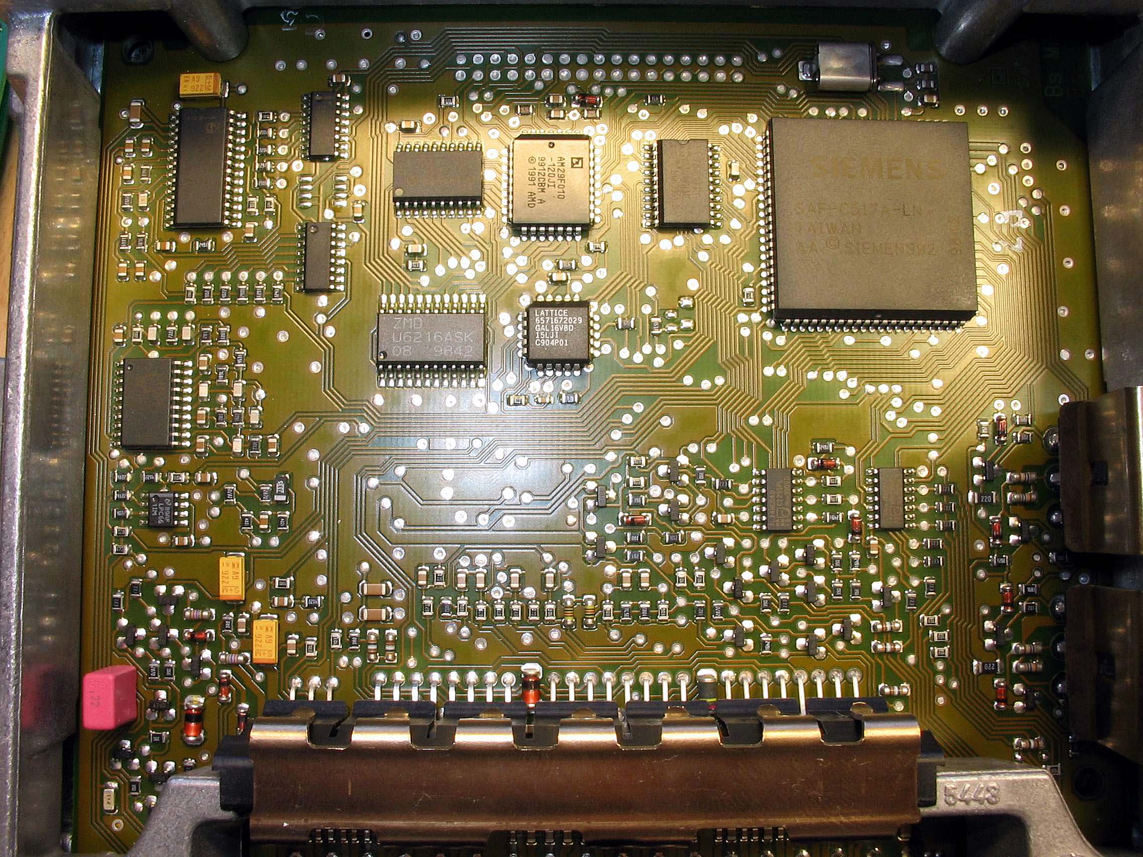

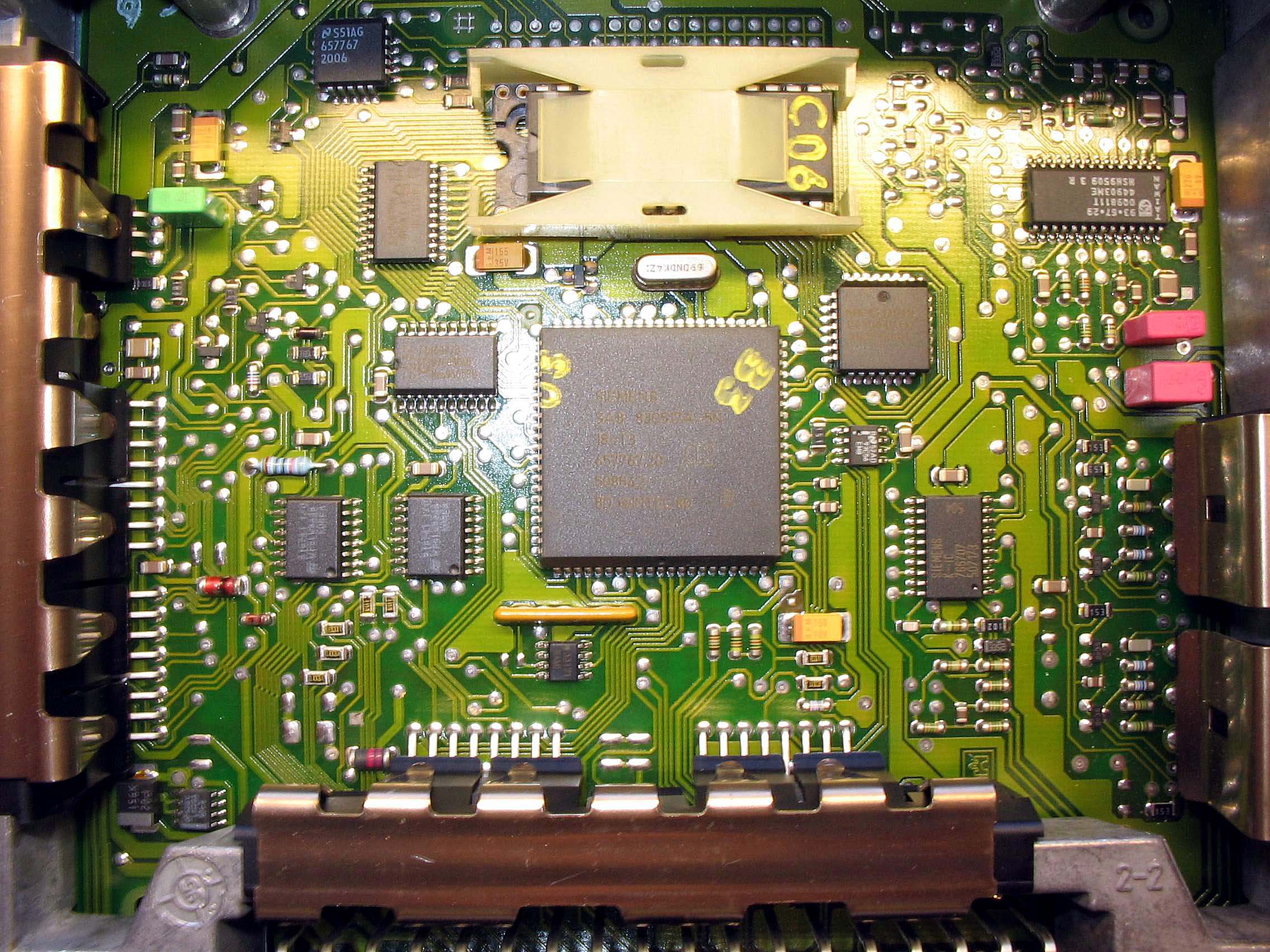

    Mam pytanie dotyczące sterowników do silnika w omedze.
    Czym różnią się sterowniki 56.03 (NU) z datą produkcji 11.03.96 i 56.01 (NT) z datą 09.03.95. Nie piszcie tylko, że różnią się datą i oznaczeniem bo nie chodzi mi o głupie odpowiedzi.
    Chciałbym wiedzieć, czy wkładając sterownik 56.03 w miejsce 56.01 silnik będzie pracował, czy trzeba jeszcze zmienić wiązkę kabli.
    Dla dokładnego zobrazowania tematu załączam foto:
    simtec 56.03
    Opel Omega X20XEV Simtec - sterownik do silnika
    simtec 56.01

    Motronic napisał:
    Przecież widzisz:
    -jeden na flashu (AM29F010)
    -drugi na EPROM 28c258
    A różnice? A proszę-jeden to 56.5 i dolny czujnik wału to hall, w 56.0 i 56.1 jest fazowo-indukcyjny.
    o flashu i epromie wiem.
    co do różnic: to nie 56.5 tylko 56.3. Chyba, że podchodzi on pod 56.5.

    Motronic napisał:
    Nigdy nie było 56.3
    jak to nie:
