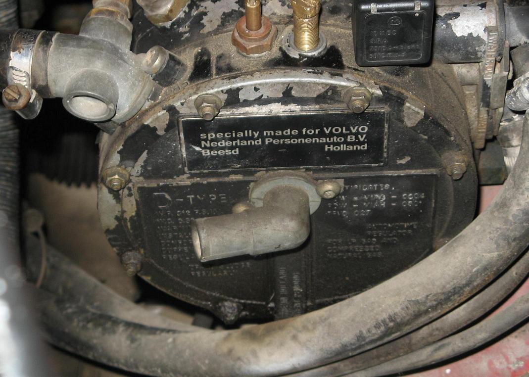

    Poszukuję danych na temat sterownika i reduktora zamieszczonych na fotkach, ewentualnie linków do portali na temat tej instalacji LPG. 2 dni wertuję i nie mogę nigdzie trafić.

    Witam, to jest volvo? Beesd to miejscowość w Holandii gdzie założono wfirmie Personenauto B.V. , natomiast poniżej tego króćca masz pewnie marke i typ tego ustroistwa specjalnie do volvo było to dedykowane jak podasz zdjecie tych namiarów ale czytelne to podam info, powodzenia

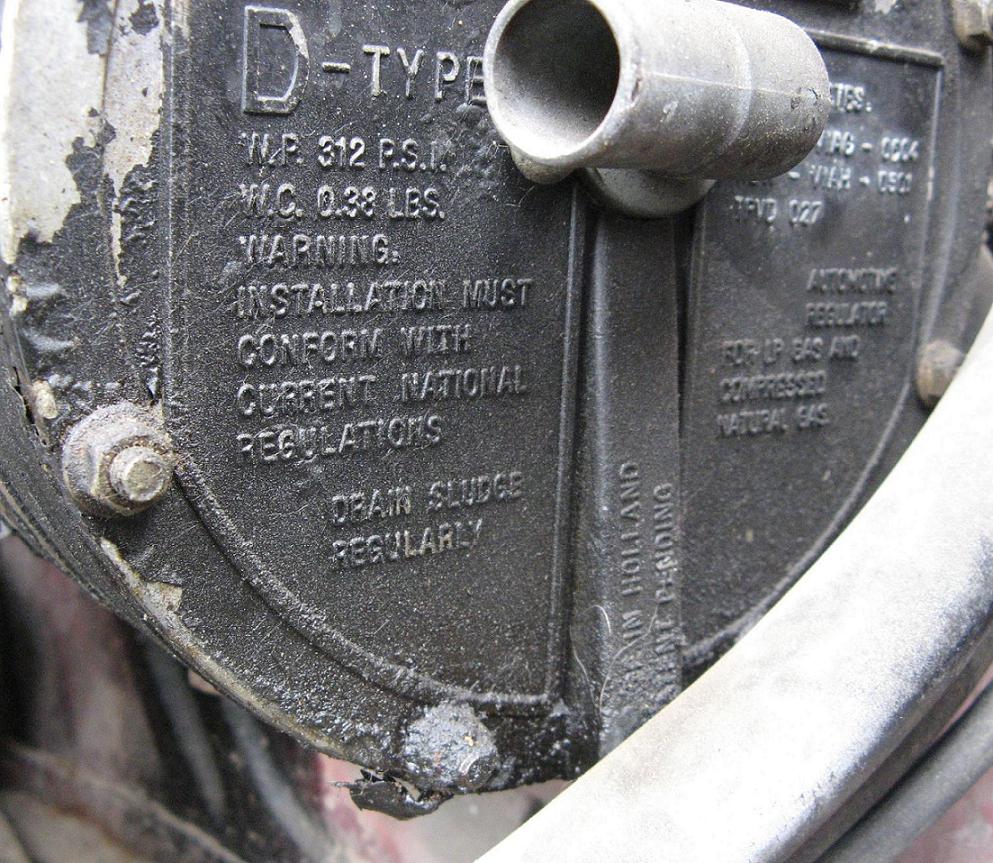

    Do "wopor", tak to jest Volvo 440 poniżej zamieszczam dokładniejsze fotki tego reduktora.
    LPG Holenderska - szukam danych sterownika i reduktora LPG Holenderska - szukam danych sterownika i reduktora
    Przed zimą zamarzł mi reduktor i potem były problemy z uruchomieniem samochodu. Na początku jak odpalę samochód to chodzi na jałowych obrotach ale podczas dodawania gazu tzn. wciskania pedału gazu silnik gaśnie jakby odcinało dopływ gazu.
    Silnik jest na gaźniku.
    Ktoś może mi pomóc w rozwiązaniu problemu czemu gaśnie przy dodawaniu gazu, bo u mnie nie za bardzo chcą gazownicy przeglądnąć tego holendra.

    Witam, pewnie ten samochód ma troche przejechane km, z kupnem elementów do parownika będziesz miał kłopoty, kup nowy dedykowany do tego typu silnika pewnie coś około 250zł i po kłopocie, powodzenia

    I jeszcze jedno, a jakbym spróbował samodzielnie rozebrać ten parownik i go przeglądnąć. Myślę że może być gdzieś przyblokowany lub zapchany ponieważ jak zauważyłem parę razy zdarzyło się że po uruchomieniu silnika dostawał mocy i nie gasł przy dodawaniu gazu.

    Witam, co 80kkm powinno sie wymienić membrane i uszczelnienia oraz oczyscić wnętrze , taki zestaw kosztuje około 100zł , rozebranie bez wymiany tych elementów jest bez sensu a te ulegają sztywnieniu i pękają , popytaj u siebie gazowników pewnie coś dobiorą do twojej instalacji, założenie jest proste jak wsio inne w porządku, instalacja prosta więc nie zapłacisz dużo jak masz przygotowanie tech do tych prac to zrób sam :D , marka parownika? dostepna i by był serwis u Ciebie, powodzenia
