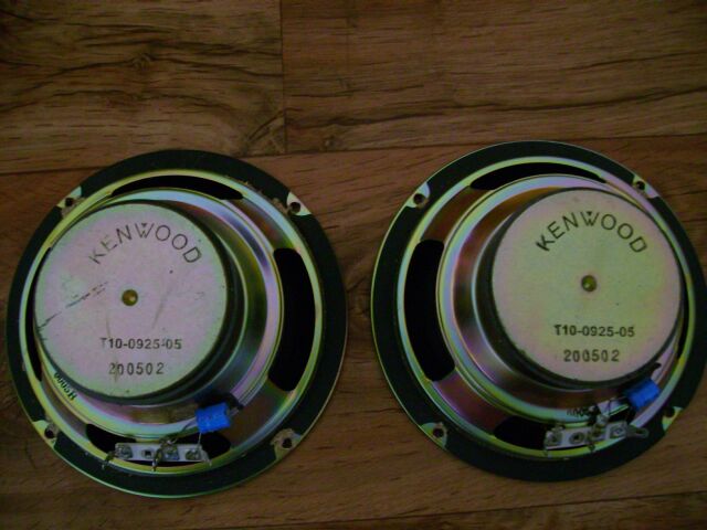

    Posiadam 2 głośniki firmy kenwood 165mm 6ohm. Chce zrobić mały subwoofer do samochodu. Obudowe już prawie skończyłem. Ale zastanawia mnie jedna rzecz, w jaki sposób połączyć głośniki pod jeden kanał. Wzmacniacz ma możliwość pracy przy 4ohm i 2ohm. Jeżeli połącze równolegle głośniki uzyskam impedancje 3ohm. Czy praca wzmacniacza bedzie stabilna ? Zastanawiałem się też, aby głośniki połączyć równolegle, a w szereg włączyć rezystor ceramiczny 1ohm, co da w obwodzie 4ohm. Czy taki rezystor może negatywnie wpłynąć na odtwarzany dźwięk przez głośniki ?

    Zadnych rezystorow, jeżeli wzmacniacz jest stabilny w mostku do 2 ohm to 3 ohm tez jak najbardziej będą mu odpowiadały.
