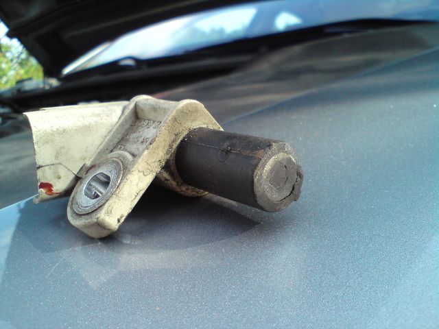

    Najczęściej dzieje sie to jak sie wolno jedzie coś około 80-90km/h, zdarza sie tez jak sie dluzej w korku postoi. Ale np. wczoraj jechałem 170, skręciłem w drogę i postał troche. Za chwile ok 2 minuty (bylem na zewnątrz) uslyszałem takie lekkie pstryknięcie, samochod zaczął chodzić jakby "śrubki miał nie podokręcane". Zaglądam do środka, patrzę i świeci sie. Po tym samochod ma problem rozpędzic sie do 150 czy nawet mniej. Kontrolka zgaśnie dopiero jak się nim dłuzej pojeździ, ale właśnie wczoraj zgasła jak ruszyłem tą zieloną kostkę i jej kabelek. Wtedy zgasła. (czyżby przypadek?) Toważyszy temu też napis "engine antipollution system defective" ale już od ładnych paru tysięcy km zbiorniczek jest totalnie pusty, więc podejrzewam że FAP jest usunięty.
    Znalazłem jeszcze coś innego mianowicie czujnik położenia wałka rozrządu. Moze jego stan to wytlumaczy...
  • #8 8677917
    kybernetes
    Komunikat "antipollution system...itd" znaczy dokładnie tyle co nic - nie jest związany konkretnie z systemem FAP, informuje po prostu, ze w silniku wystąpiła usterka z rodzaju tych, które mają wpływ na czystość spalin. Usterek tych może być setki, i dotyczą rożnych systemów silnika, konkretny kod usterki należy odczytać za pomocą diagnoskopu. Bez kodu trudno cokolwiek tu wyrokować a przynajmniej ja nie bawię się w takie diagnozy.
    Czujnik wygląda rzeczywiście jak po wojnie trzydziestoletniej, wymień go natychmiast.
