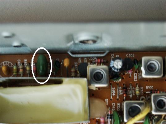

    Zdjęcia średnio 1600x1000pix więc jako tako można powiększyć, myślę że widać dostatecznie szczegóły a w razie potrzeby zrobię jeszcze dokładniejsze ze statywu.
    Alan 48 plus - Zaskakuje po kilku minutach.. Alan 48 plus - Zaskakuje po kilku minutach.. Alan 48 plus - Zaskakuje po kilku minutach.. Alan 48 plus - Zaskakuje po kilku minutach.. Alan 48 plus - Zaskakuje po kilku minutach.. Alan 48 plus - Zaskakuje po kilku minutach.. Alan 48 plus - Zaskakuje po kilku minutach.. Alan 48 plus - Zaskakuje po kilku minutach..
    Gdyby ktoś miał cierpliwość podpowiedzieć mi łopatologicznie jak to samemu sprawdzić krok po kroku będę bardzo wdzięczny. Dysponuje lutownicą i jakimś prostym multimetrem.

    Czyżby wkręciła ci się za długa śrubka z tyłu obudowy ? W pewnym sensie to wyjaśnia brak nadawania... C411 jest przy warikapie popraw te wszytkie luty w tej okolicy skoro mówisz ze nasmarkane.
  • #12 8684314
    VIPERo
    Śrubka taka już była.. z resztą nie jest specjalnie długa ale faktycznie koliduje z płytą i przecięła ścieżkę. Z drugiej strony ta sama scieżka połączona jest z drugiej strony z tym dużym lutem od gniazda więc ma to znaczenie? Dla pewności zlutuje ją.
    Inna sprawa na przed ostatnim zdjęciu pod kością są znale 2 piny.. po prawej stronie czy tak powinno być?

    Widocznie ktoś nie bardzo znał się na tym radyjku, skoro nie wiedział o śrubce. Piny, o których mówisz to wejścia programujące Sel1, SEL2, SEL3 i SEL4. Masz ustawione 400ch/AM/FM/"0" . Podłącz multimetr do C411, ustaw zakres do 20V i zrób test pętli już Ci wyżej napisałem. Przełączaj kanały i patrz co pokazuje woltomierz.

    Ok powoli żebym dobrze zmierzył, czy to c411 to te piny które zaznaczyłem?
    Mierzyć na podłączonej antenie i wciśniętym nadawaniu czy bez?
  • #16 8684844
    SP8JZ
    Poziom 33  
    Chodzi o ten duży zielony po lewej. Najlepiej się mierzy to napięcie oscyloskopem, lub woltomierzem wychyłowym i wtedy widać jak skacze wskazówka choć multimetr cyfrowy też ma swoje plusy. Pomiar jest analogiczny do tego tutaj

    Nie pracuje VFO, a przyczyn może być bardzo wiele. Powinieneś przelutować wszystko pod blachą ekranującą i to co widać dookoła, okrojonych punktów lutowniczych jest bardzo dużo i nie wiem dlaczego ich nie widzisz (R153, SJ60) - m.in. są też w miejscu, które zaznaczyłeś strzałkami. Sprawdź działanie radia na wszystkich "czterdziestkach"
    Jest jeszcze jedna trochę durna porada, ale czasem mi pomaga. Nie spuszczaj z oczu napięcia, o którym mowa próbuj wyginać pcb, poruszaj elementami a tak nieoficjalnie jest taka metoda nazywa się "mokry paluch" :D
    Wyeliminuj zimne luty, to pogadamy.

    Sprawdzam właśnie pod zasilaczem i jest inaczej (wtedy pod aku w aucie), tym razem napięcie się zmnienia mw. od 1 do 4V.
    Tym razem mierzyłem w chwili gdy odbiór i nadawanie działało..
    Poprawiłem kilka lutów pod ekranami i inne wybiórczo, wygląda na to że działa.. Na razie jednak za wcześnie by się cieszyć zobaczymy pod wieczór jak popracuje w aucie z godzinkę.. :)
