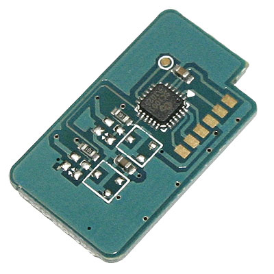

    Witam!
    Czasy ml-1640 odeszły w niepamięć (a szkoda) przyszedł następca 1660 i są problemy chip zliczający okolo 30 zl jest makabrą.
    Zastanawia mnie jaki układ jest montowany w tych chipach, może jest tu ktoś kto ma taką drukarkę i mógłby odczytać jaki symbol nosi układzik i czym on w ogóle
    Znalazłem tylko taką fotografię, ale ze względu że nie mam drukarki, to nawet nie mogę mieć pewności czy to ten chip czy rysunek poglądowy.
    Samsung ML-1660 -> Tania drukarka - czyli droga eksploata
    Może wam się uda odczytać.
    Trzeba to rozgryźć żeby móc taniej drukować.
    Pozdrawiam licząc na trafne odpowiedzi

    Udało mi się odczytać:
    1. w zamienniku (który nota bene NIE ZADZIAŁAŁ!) SC100T P1025
    2. oryginał 92121 Q016

    W zamienniku te numerki ukladu widac na zdjeciu

    na nowym jest oznaczenie
    A32168
    045AB
    E040B014
    -14 ARM
    a na starym
    92121
    Q001
