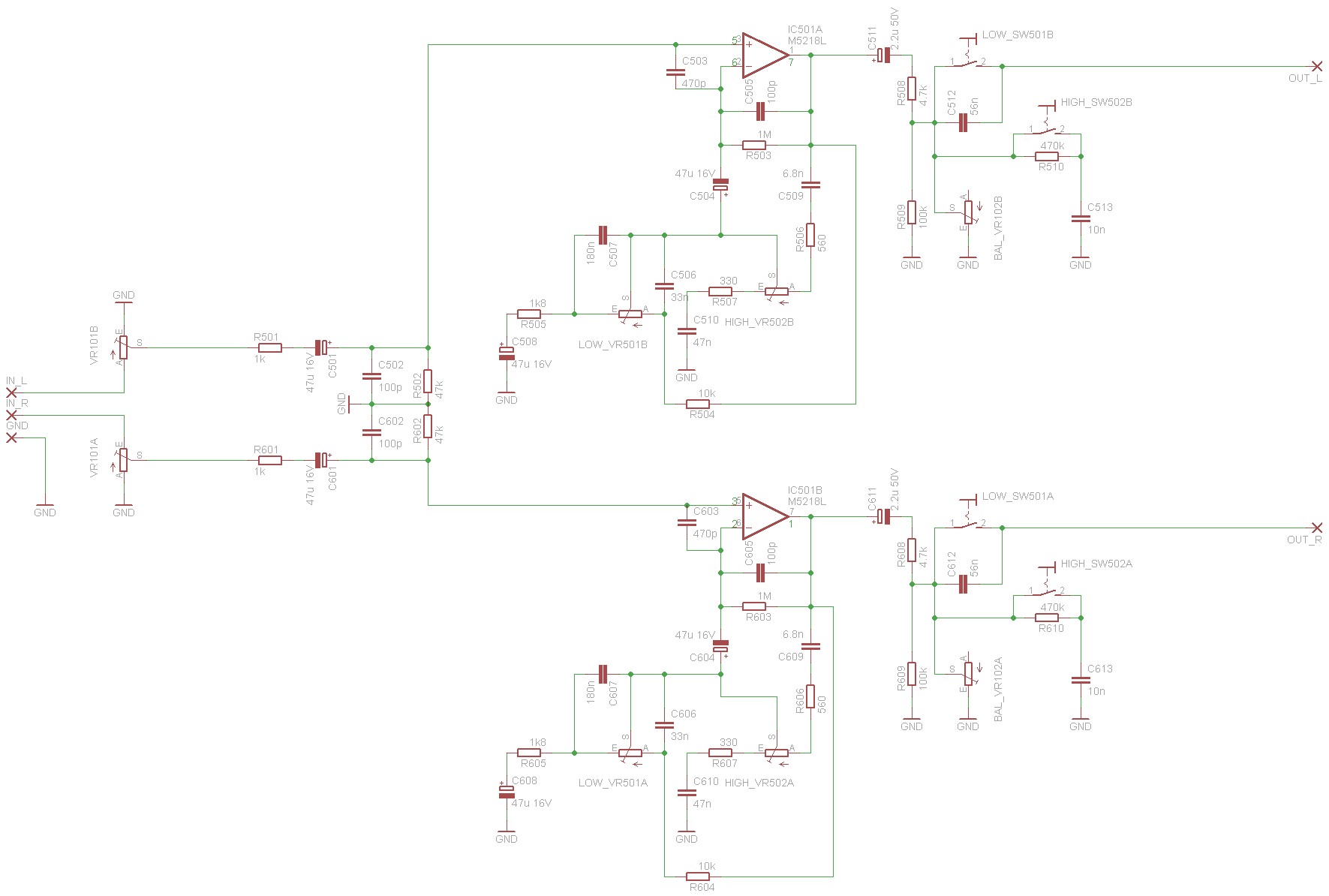

    Postanowiłem sam coś podziałać i zrysowałem schemat z płytki przedwzmacniacza.
    Prosiłbym teraz tylko kolegów bardziej obeznanych w audio o podpowiedź, które elementy sprawdzić / wymienić i w jakich zakresach.
    Akai AM-A535 - STK4192 II - podbicie niskich tonów
    Dodatkowo, okazało się, że potencjometr regulacji tonów niskich ma delikatnie niesymetryczne charakterystyki dla kanału lewego i prawego. Jego wartość to 50kΩ. 1 kanał ma przy ustawieniu na maks. około 4Ω, drugi około 14Ω. Czy taka różnica może byś słyszalna? Wydawało mi się, że jeden kanał (właśnie ten o większej rezystancji) gra nieco mniej dynamicznie. Czy to kwestia potencjometru czy szukać gdzieś indziej?
    Pozdrawiam serdecznie, aleexander

    Do sprawdzenia kondensatory C3 i C5, C4 i C6 w nocie STK "Sample Application Circuit" i w przedwzmacniaczu C501, C601, C511, C611, C504, C604, C508, C608. Na testy daj 3 razy większe kondensatory na jeden kanał, drugi zostaw jak teraz.
    Co do tej różnicy w wartościach potencjometru do basu, to ze schematu wynika że nie powinna być słyszalna.

    Wymieniłem elementy zgodnie z zaleceniami kolegi Kosiarz44 i uzyskałem zadowalający mnie rezultat.
    Dziękuję za odpowiedzi i pozdrawiam,
