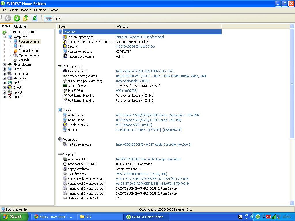

    Mam bios Ami (daje screena z Everesta.) i nie ma w nim opcji Overclocking/Nie mogę ustawić FSB gdyż wszystko jest niby automatycznie (pisze na siwo i nie da się tego otworzyć w biosie).

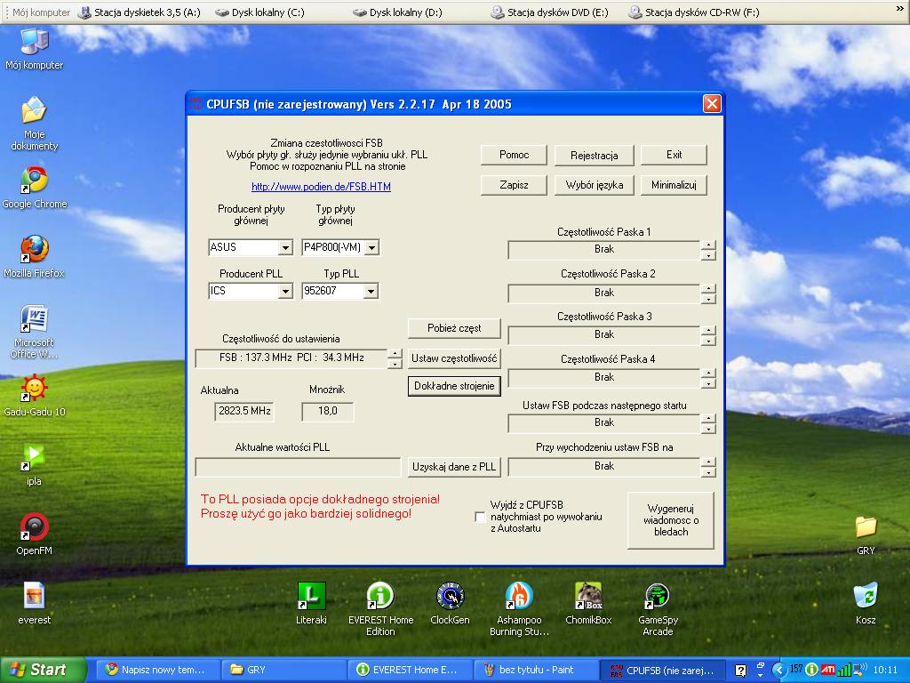

    Dlatego postanowiłem ściągnąć programy takie jak : CPUFSB,ClockGen.
    Ustawiłem w tym pierwszym FSB (poniżej screen) oraz opcje autoustawiania na starcie systemu.
    Overclocking Intel Celeron D 320 Presscott 2,4GHz problem
    Wszystko by było odbrze gdyby nie fakt że nie da się go bardziej podkręcić niż 2833MHz . Gdy dam naprzykład 2900 MHz to komp się restartuje.

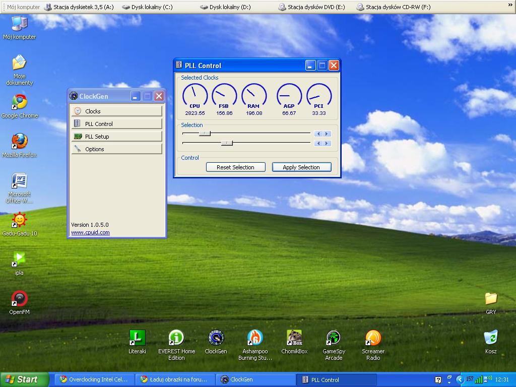

    Tak jest według Clock Gena :

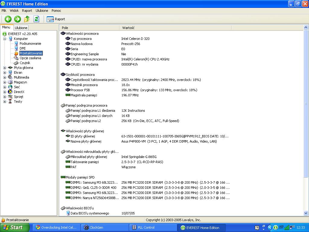

    A tak sprawa wygląda w Evereście :
    Zaraz zmniejsze tym suwakiem (drugi)w Clock Genie
    Nic nie dało zmniejszenie PCI i AGP ;/

    Screen z Cpu Z:
    Everest :

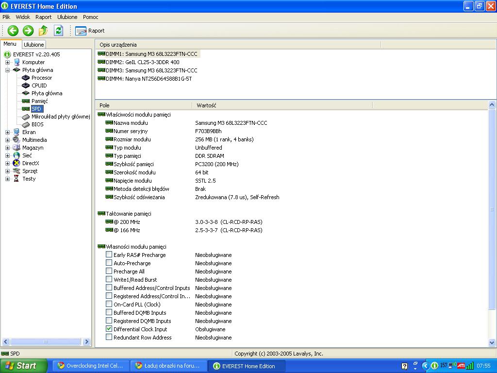

    btw.
    Niezła zbieranina w tym ramie ;) To spd miało być dla każdego obsadzonego slotu.
    Zostaw sobie jeden najszybszy moduł, dodatkowo poluzuj timingi i obniż częstotliwość (jeżeli da radę?) i spróbuj kręcić dalej.
