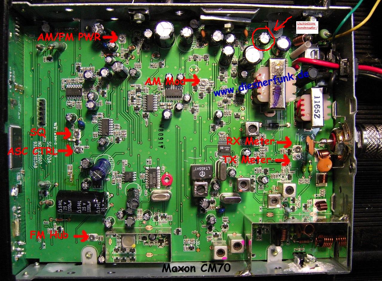

    Witajcie, mam pytanie:
    - czy wiecie coś w temacie sprzęgania się mikrofonu w tym radiu?
    Antena na stałe, wszystko jak należy SWR 1,3, więc nie ma się do czego doczepić.
    Z modulacją jest ok, a przy samej nośnej jest "skwierczenie" dostaję szału ;/ przekopałem całe radio i nic. Dodam, że sprzęganie ma miejsce tylko podczas samej nośnej i z załączonym ESP, po wyłączeniu ESP wszystko gra tylko modulacja jest cicha. Oczywiście wszystko na oryginalnym mikrofonie.
    Za wszystkie pomysły dziękuję i pozdrawiam.
    Błędy poprawiłem. /Olek II/
  • #2 8680519
    kriss51
    Sprawdź to radio na sztucznym obciążeniu i napisz o efektach.
  • #3 8680929
    djblack
    Problem rozwiązany, a jako jest to nowe radio na rynku podaje usterkę oraz foto z elementem który uległ uszkodzeniu .Pozdrawiam Adrian.
