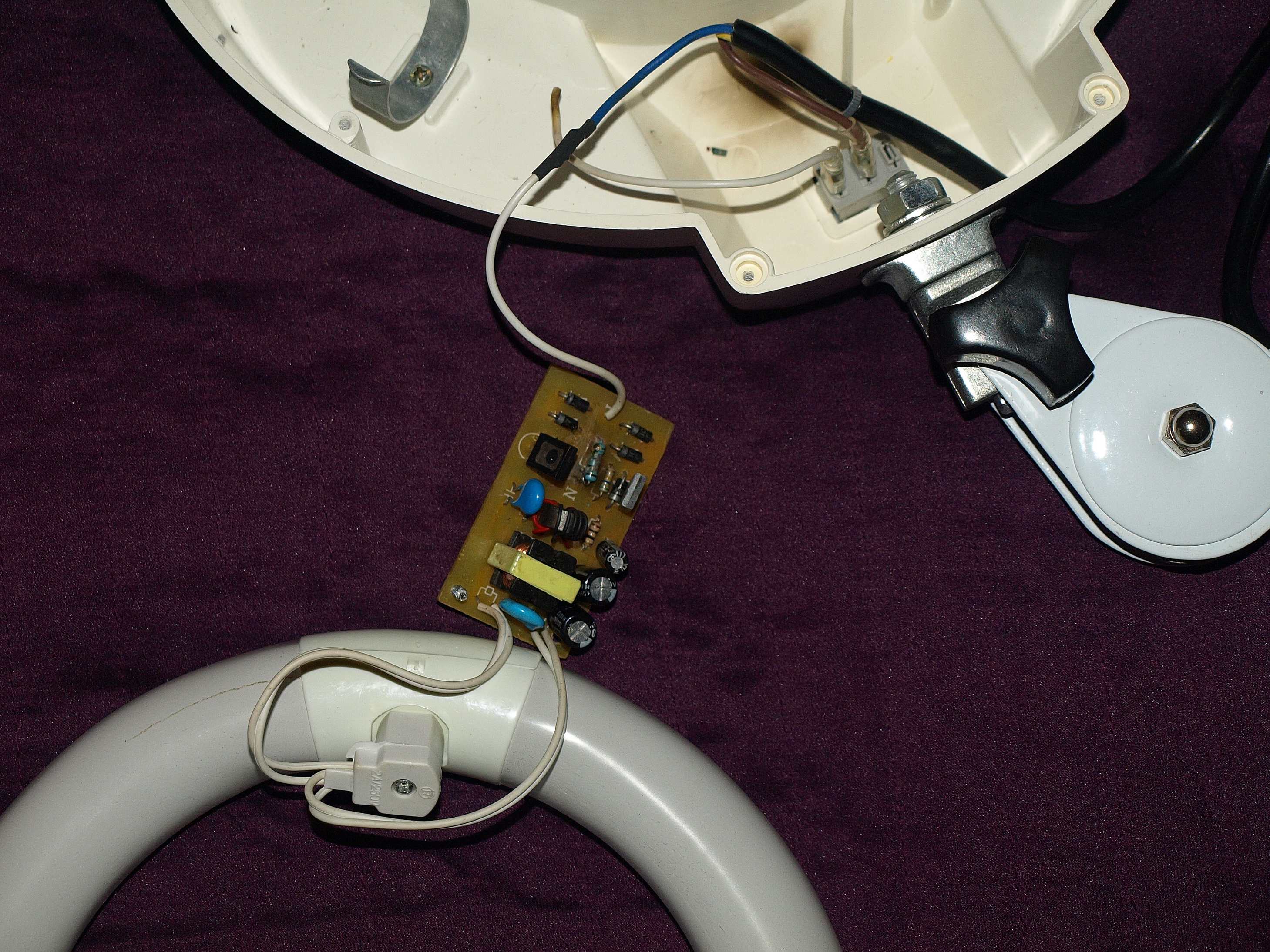

    Podczas normalnej pracy w lampie z lupą i żarówką 22W, coś w niej strzeliło, huk był dosyć głośny. Pomyślałem, że to tylko żarówka. Ale po wymianie nie świeciła. Rozkręciłem ją i okazało się że coś się przepaliło. Niestety nie znam się na tyle żeby powiedzieć co się w niej konkretnie przepaliło, co powinienem wymienić i jaka mogła być przyczyna.
    Lampka wygląda tak:
    Lampa kołowa z lupą - coś strzeliło

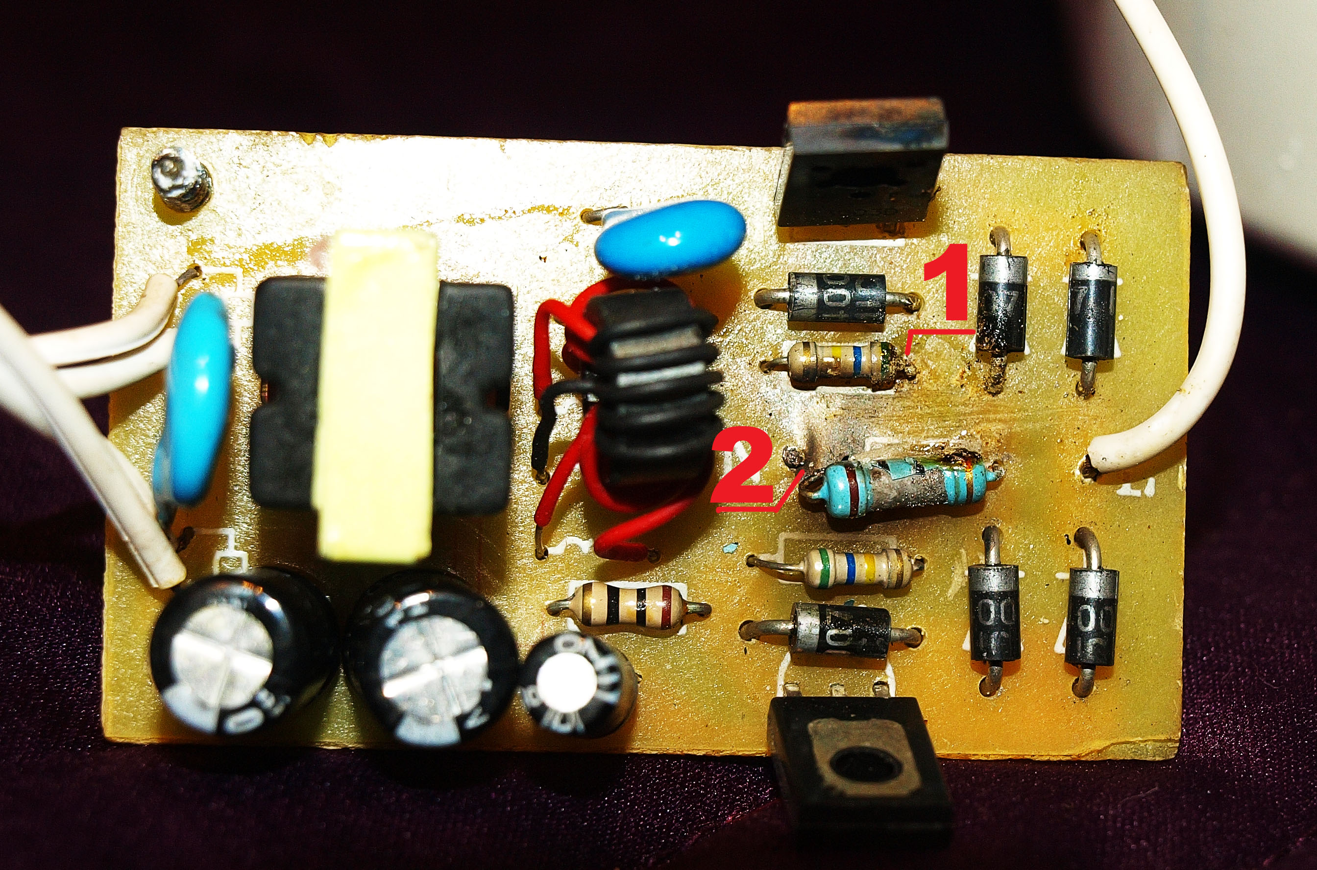

    A sama płytka i przepalone elementy (oznaczona jako 1 i 2) tutaj:
    Bardzo proszę o pomoc.

    goldi74
    Oprócz tych rezystorów do sprawdzenia są jeszcze dwa tranzystory i diody prostownicze.

    panwisnia
    Ale jakie rezystory powinienem kupić? Diody też mogę wymienić, ale nie znając się na tym, nie wiem co kupić. Na mierniku każda dioda pokazuje inny opór.

    stef311
    DO sprawdzenia musisz je koniecznie wlutować w kierunku przewodzenia około 500 om w zaporowym max opór tak jakby była przerwa a z tego co widać to są zwyczajne diody 1A lub ciut większe.

    panwisnia
    Diody faktycznie - dwie zepsute. Tranzystor jeden. Ale jakie mają być te oporniki? Dzięki uprzejmości goldiego74 wiem że ten mniejszy 560kΩ. Ale większy?

    panwisnia
    czerwony (albo brązowy), czarny(albo granatowy), srebrny i zloty
    Chyba tak. Chociaż po wylutowaniu, spód też się rozpadł więc absolutnej pewności nie mam.

    panwisnia
    wyszło mi że to opornik 0,1 ohm.
    Kupiłem diody, oporniki, tranzystory 13003N (nie było 13003d)...i nic. Nie działa.
    Czy może te 13003N trzeba jakoś odwrotnie połączyć albo coś takiego?

    panwisnia
    Byłem u specjalisty. Okazało się że opornik powinien być ok 1ohm. Poza tym odwrotnie połączyłem tranzystor. Gdyby nie to, koszt naprawy nie przekroczyłby 8 zł. Sprawa rozwiązana. Dziękuję wszystkim forowiczom i pozdrawiam.
