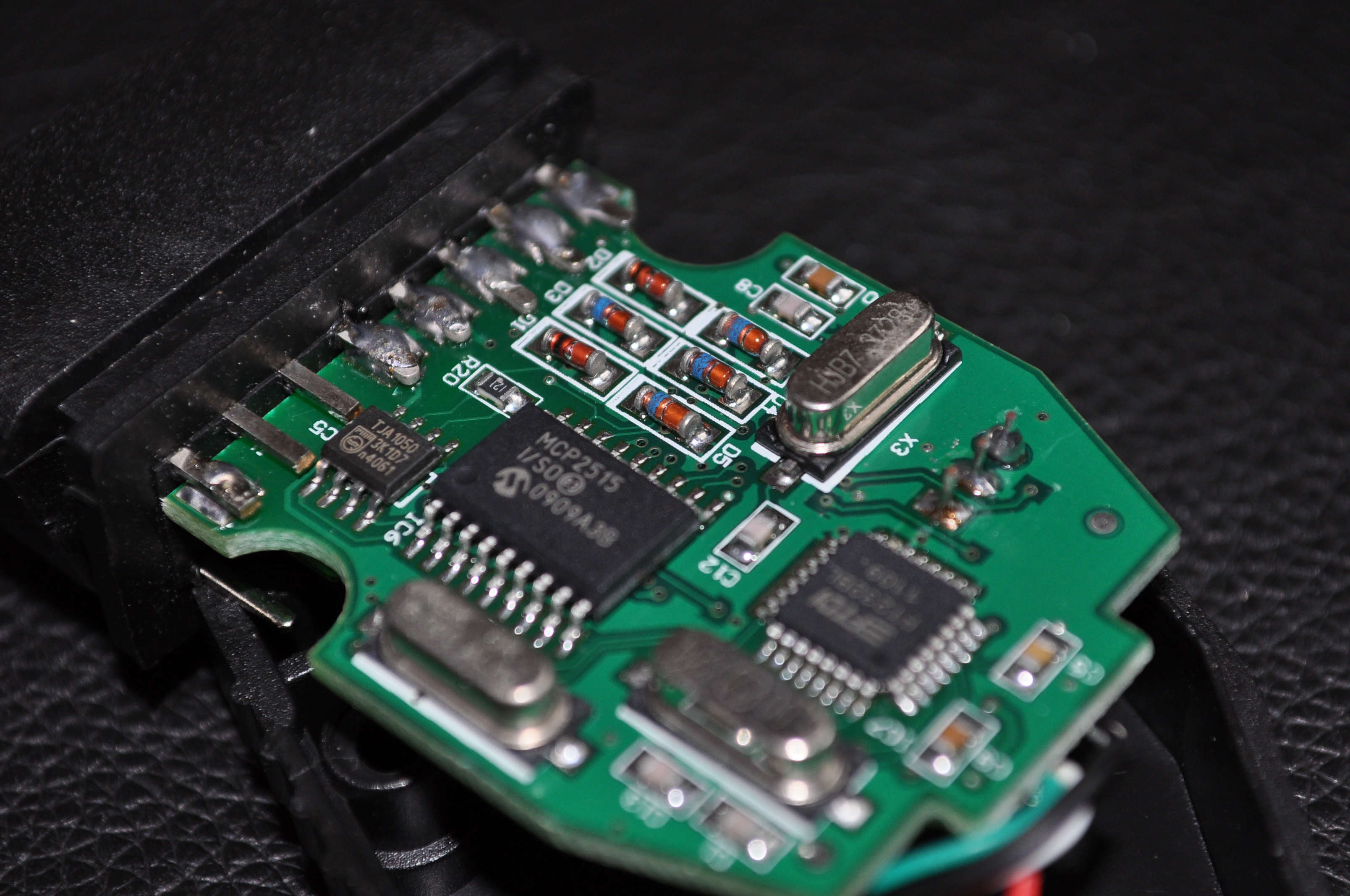

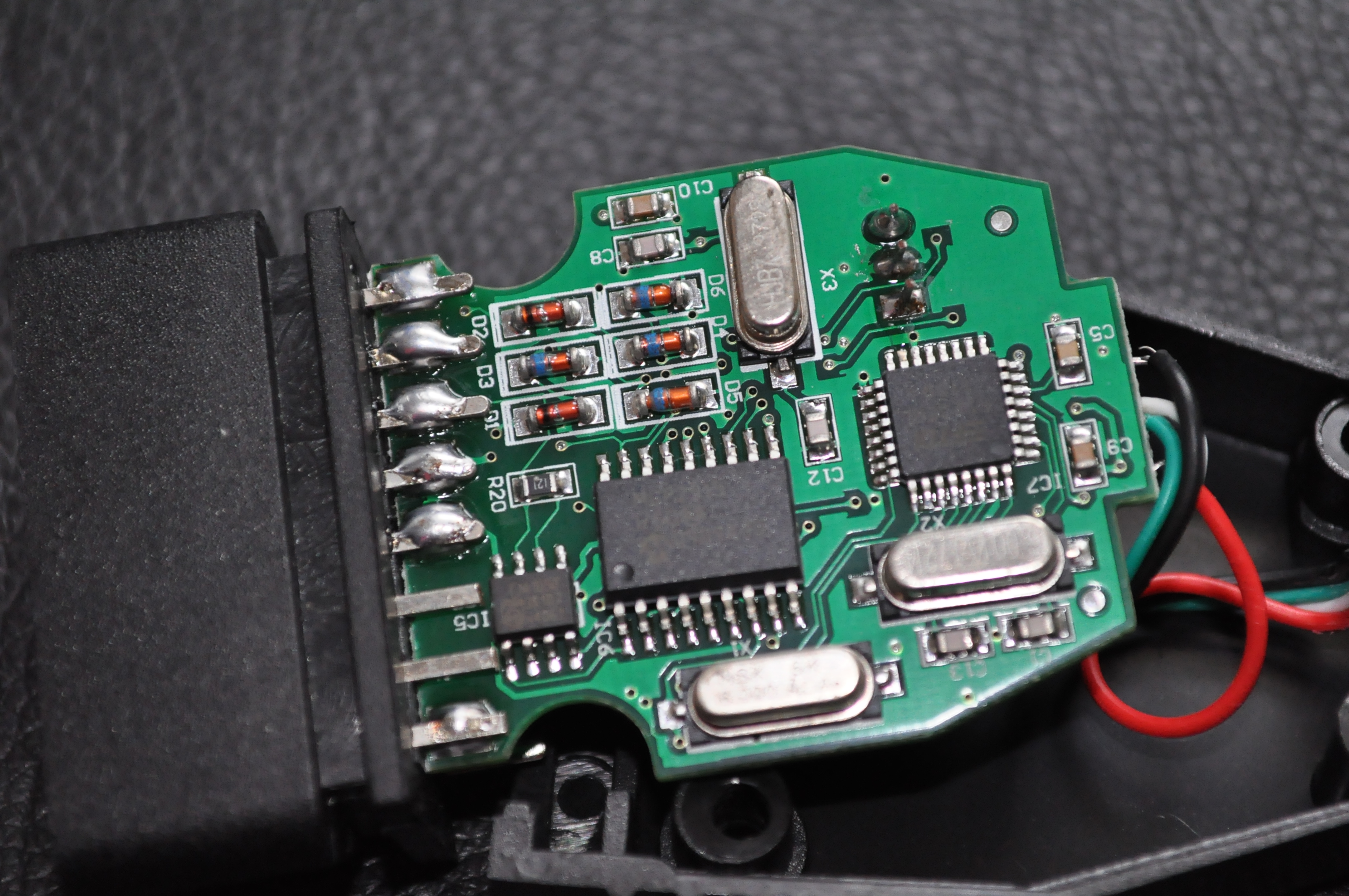

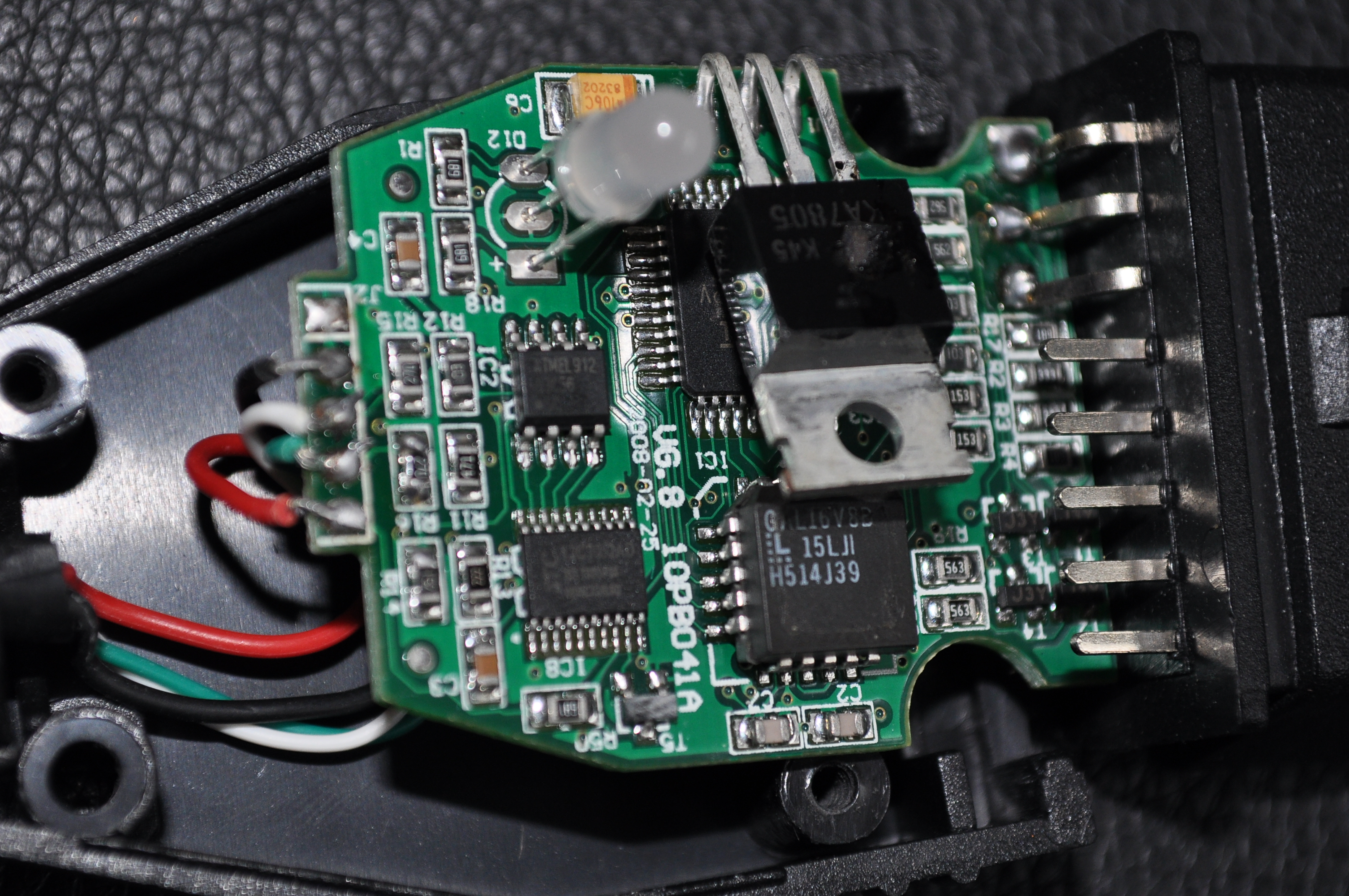

    Sądzę że spalił mi się vag-can. Wcześniej podłączałem do Audi A6 C6, teraz podłączyłem do Audi b4 przez przejściówkę OBDII, okazało się że w tym drugim przypadku da się podłączyć odwrotnie, więc z moim szczęściem podłączyłem plus do minusa i minus do plusa czarnej wtyczki, czyli odwrotnie niż powinno być.
    vag zrobił się ciepły zaczął strasznie śmierdzieć. Z przejściówką wszystko ok.
    Po rozkręceniu vaga na drugi dzień jeszcze cały czas mocno śmierdzi (leżał całą noc na półce).
    Co mogło się spalić?
    Po rozkręceniu sprawdziłem wszystkie ścieżki i organoleptyczne stwierdziłem że nie widać nic co by się spaliło, ale stabilizator KA7805 który tam siedzi dziwnie mi wyglądał bo miał na obudowie "bąbelki", po dotknięciu paznokciem małego bąbla odpadł kawałek obudowy.
    Sądzę że ten stabilizator jest do wymiany, ale może być coś jeszcze bo nie znam się zbytnio na SMD. I teraz czy podejdzie zamiast tego zwykły stabilizator 7805 (firma chyba "MAR" czy jakoś tak)?
    Zdjęcia:

    Zamieszczam zdjęcia, żeby znawcy zobaczyli co jest nie tak i czy mam rację.
    Proszę o pomoc i czekam na odpowiedź.

    emeryt2
    Stabilizator 7805 napewno do wymiany , wszystkie 78xx mają tak samo rozmieszczone nogi , może być innej firmy. Co z reszta , to należałoby pomierzyć , diody i elektrolit.
    Scalaków nie sprawdzisz.

    LM78xx zazwyczaj uszkadzają się w ten sposób że dostają zwarcia na masę przez co chroniona jest dalsza część układu. Myślę że po wymianie 7805 (koszt 1.50) wszystko będzie ok

    nowy 7805 przylutowany.
    Na sucho przy podłączeniu do laptopa wykrywa nowy sprzęt, ale nie da się go zainstalować z obecnych sterowników. Patrzałem też inne sterowniki i to samo "sprzęt nie może być zainstalowany".
    Pewnie coś jeszcze jest spalonego.
    Dzisiaj jeszcze podłącze go bez PC do auta, żeby zobaczyć czy dioda led będzie się świecić. Jeśli tak to będę miał pewność ze 7805 działa.
    edit:
    Podłączyłem do samochodu, czerwona dioda się pali, czyli stabilizator działa.
    Niestety nadal nie mogę zainstalować sterowników na komputerze gdy po podłączeniu wyskakuje komunikat że sprzęt nie został odnaleziony.
    Czy coś jeszcze mogło się uszkodzić powodując takie objawy? w jaki sposób można to załatwić?
