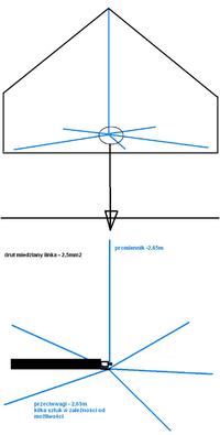

    I jest jeden problem. Czy można by było wykorzystać kabel antenowy RG6U 75ohm, gdyż nie mam kabla 50 ohm a kasy też brak ? Jest on już zamontowany i długi na około 8m. Ewentualnie mogę zamontować antenę na poddaszu gdzie jego wysokość wynosi około 2,7m. Narazie korzystam z kawałka przewodu pionowo zawieszonego przy oknie. Oczywiście w chwili obecnej tylko jest odbiór!

    Dysponując wolną chwilą czasu postanowiłem zrobić coś żeby było mnie słychać na paśmie 11m (27MHz).
    Po przeprowadzce na wieś na szybkiego powiesiłem tylko dipol na 80m oraz BigStar-a na 145 MHz.
    W miedzy czasie zmajstrowałem 2 el HB9CV na pasmo 28 MHz.
    Próby łączności z tej HB9CV na paśmie 27MHz okazały się niepomyślne:
    - koledzy z różnych kierunków i nie wszystkich słychać na raz - antena ma dość duże tłumienie przód-tył.
    - polaryzacja pozioma nie bardzo lubi się z antemi w polaryzacji pionowej.
    No to wymyśliłem, że zrobie sobie GP 1/4 fali powieszoną na strychu.
    Potrzebne przedmioty:
    - linka miedziana - 4 x 2.65m
    - 4 gwoździe
    - młotek
    - kawałek sznurka
    Sposób wykonania:
    Do szczytu dachu wbijamy gwóźdź, przywiązujemy kawałek sznurka a do sznurka jedną linkę miedzianą o długości ok. 2.65m.
    Do drugiego końca lutujemy środkową żyłę kabla koncentrycznego.
    Pozostałe 3 linki miedziane lutujemy razem i w miejsce łączenia lutujemy ekran kabla (oplot).
    W odpowiednich miejscach na podłodze wbijamy 3 gwoździe, wiążemy sznurki, do sznurków końcówki tych linek miedzianych i naciągamy.
    Wedłuch książek powinny być min 4 przeciwwagi pod katem 45*.
    Ja narazie na próbe zrobiłem tylko 3 przeciwwagi no i ze względu na wysokość strychu nie udało mi się zachować kąta 45*
    Czas wykonania:
    około 10-15 minut.
    Strojenie.
    W moim wypadku nic nie musiałem stroić - po zawieszeniu okazało się że antena pracuje poprawnie w zakresie 26-28 MHz z SWR na poziomie 1.1 - 1.2, przy 28.5MHz jest około SWR 1.5 a przy 29MHz ostro rośnie do wartości powyżej 3.
    Na odległość około 25 km słychać mnie z raportem 57.

    Dla mniej "kumatych" pismo obrazkowe:
    Antena CB 5/8 fali Jak zbudowac

    Pietach właśnie tego szukałem Taki kompromis ale o niebo lepszy od tego przewodu co mam rozwieszony. Bardzo dziękuję za pomoc. Trochę będą mi przeszkadzały kominy ale jakoś się może zmieszczę.
