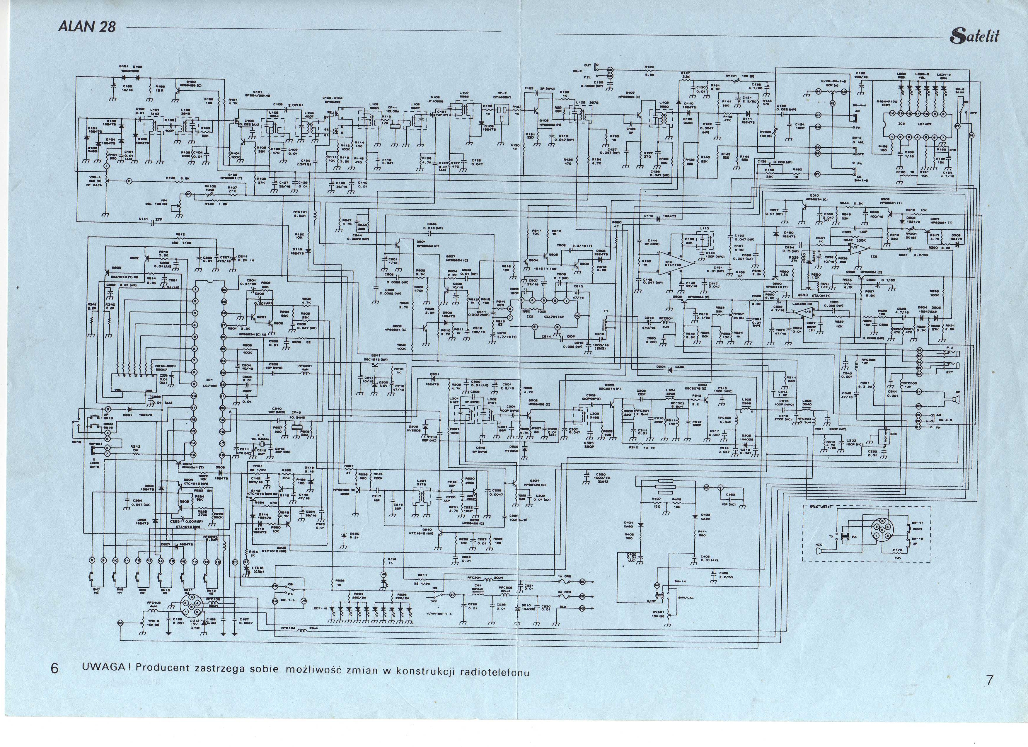

    Wita wszystkich.Potrzebuję małej podpowiedz a mianowicie:Kupiłem kultowe radyjko Alana28 z uszkodzonym mikrofonem,mikrofon wyrzuciłem i chciałbym podłączyć FD1818 ze wzmocnieniem który chodził w poprzednim radiu.Z gruszki wychodzą 4 przewody(żółty,czerwony,czarny i masa) a w radiu jest wejście 6 pinowe i nie za bardzo wiem który przewód gdzie ma być a nie chcę zgadywać.Byłem u magika który podobno miał wiedzieć jak to zrobić,ale tak to zrobił że po podłączeniu gruszki w radiu odpala się skaner i przerzuca kanały i nic po za tym ani nadawania ani odsłuchu.

    Pin1 modulacja - u Ciebie prawdopodobnie - zółty
    Pin2 ekran
    Pin3 głośnik - prawdopodobnie - czarny
    Pin4 Ptt - prawdopodobnie -czerwony

    Witam ponownie. Serdecznie wszystkim dziękuję. Podłączyłem i wszystko śmiga bez zarzutów.
