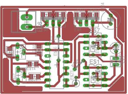

    Witam, zaprojektowałem plytkę to swojej elektronicznej tesli, zmontowałem i nie chce działać. Możecie sprawdzić czy wszystkie połączenia są prawodłowe?

    Witam. czy masz do dyspozycji miernik częstotliwości?
    I skąd ci się wziął ten kondensator(po prawej stronie na środku) skoro go niema na schemacie? Czy 6,7 noga TC 4420 nie powinna iść na bramki mosfetów?
    Jeszcze opisz co to jest E$8 i E$9

    Hmm, miernika nie mam ale gdy podłączam wyjście TL'a do oscyloskopu to nie widać żadnego przebiegu, napięcie na wyjściu jest równe zasilaniu. Podczas uruchomienia najpierw włożyłem do podstawki TL'a i sprawdzałem czy działa.E$8 i E$9 to stabilizatory LM7812a kondensator znajdziesz na dalszych stronach poradnika, jest na schemacie z transformatorem separującym. Noga 6,7 idzie na bramki, poprostu te sygnały są wyprowadzone na złącze.

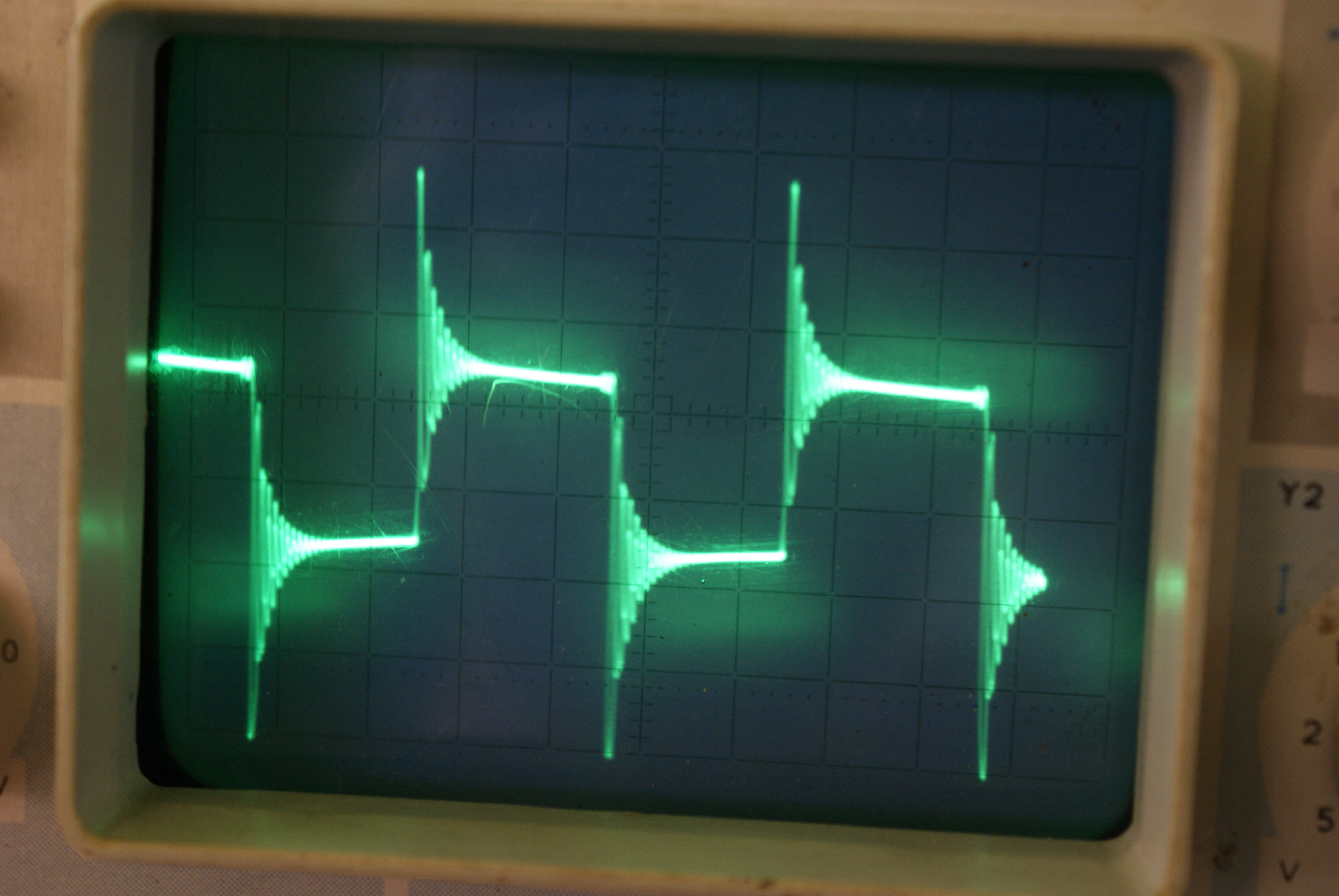

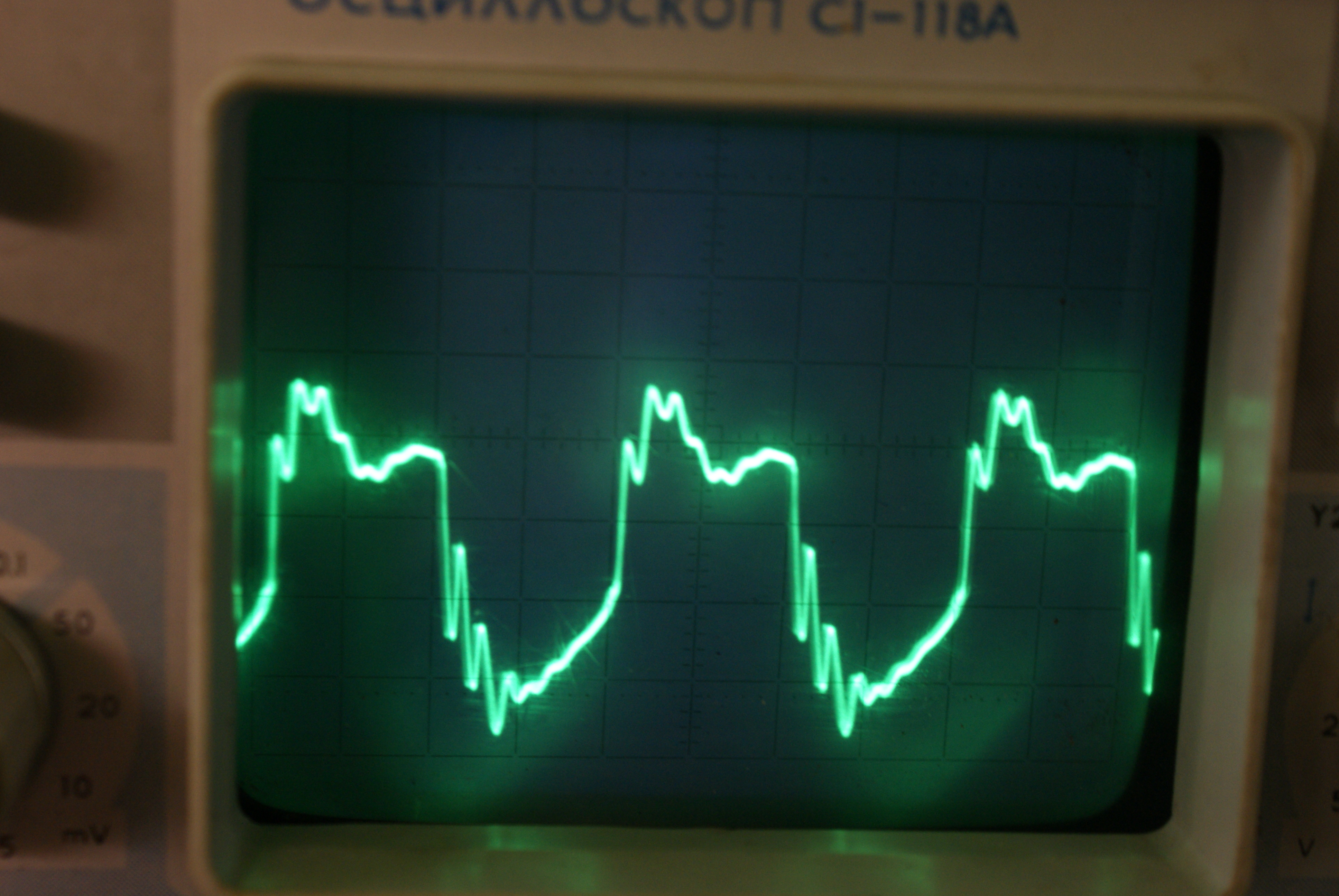

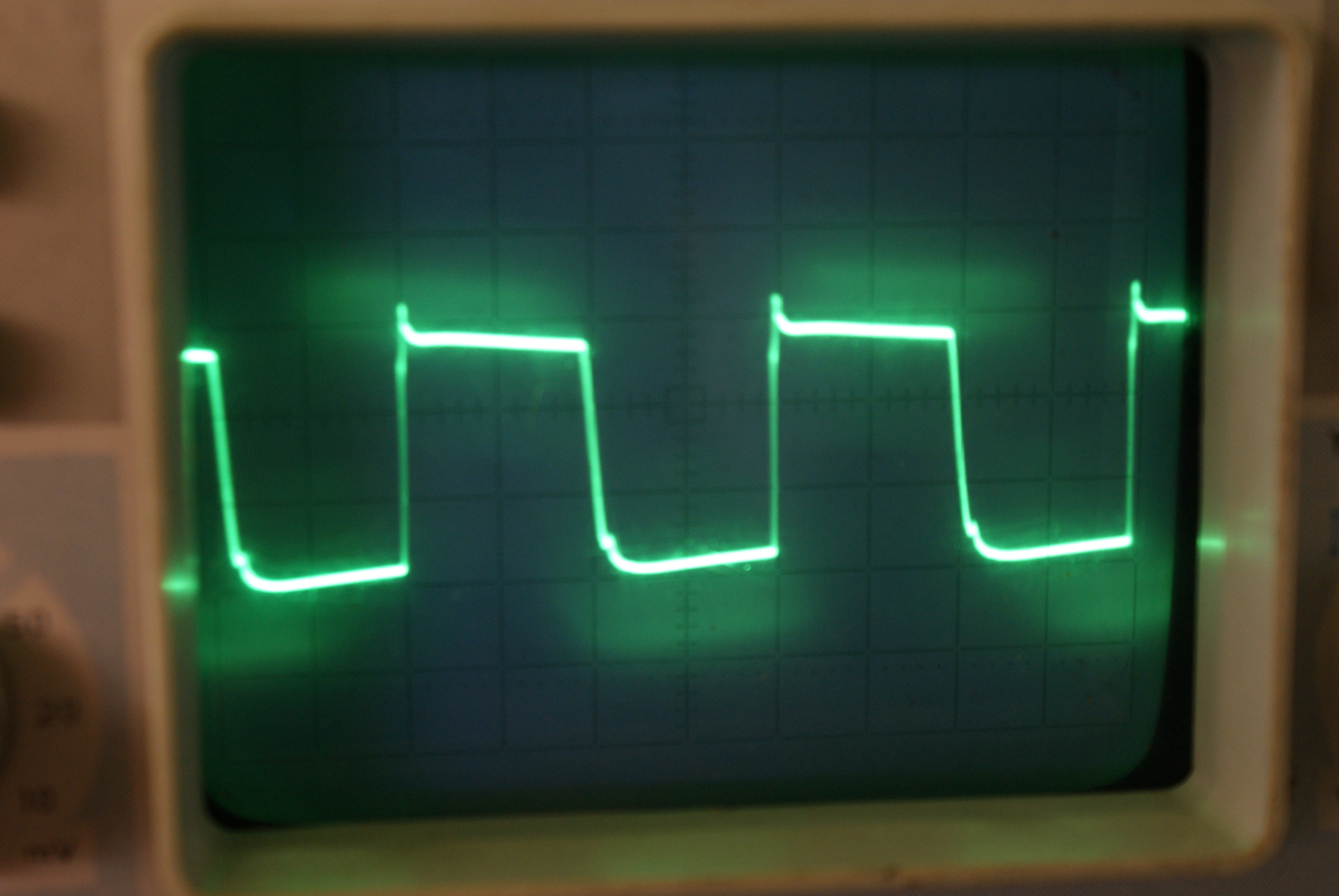

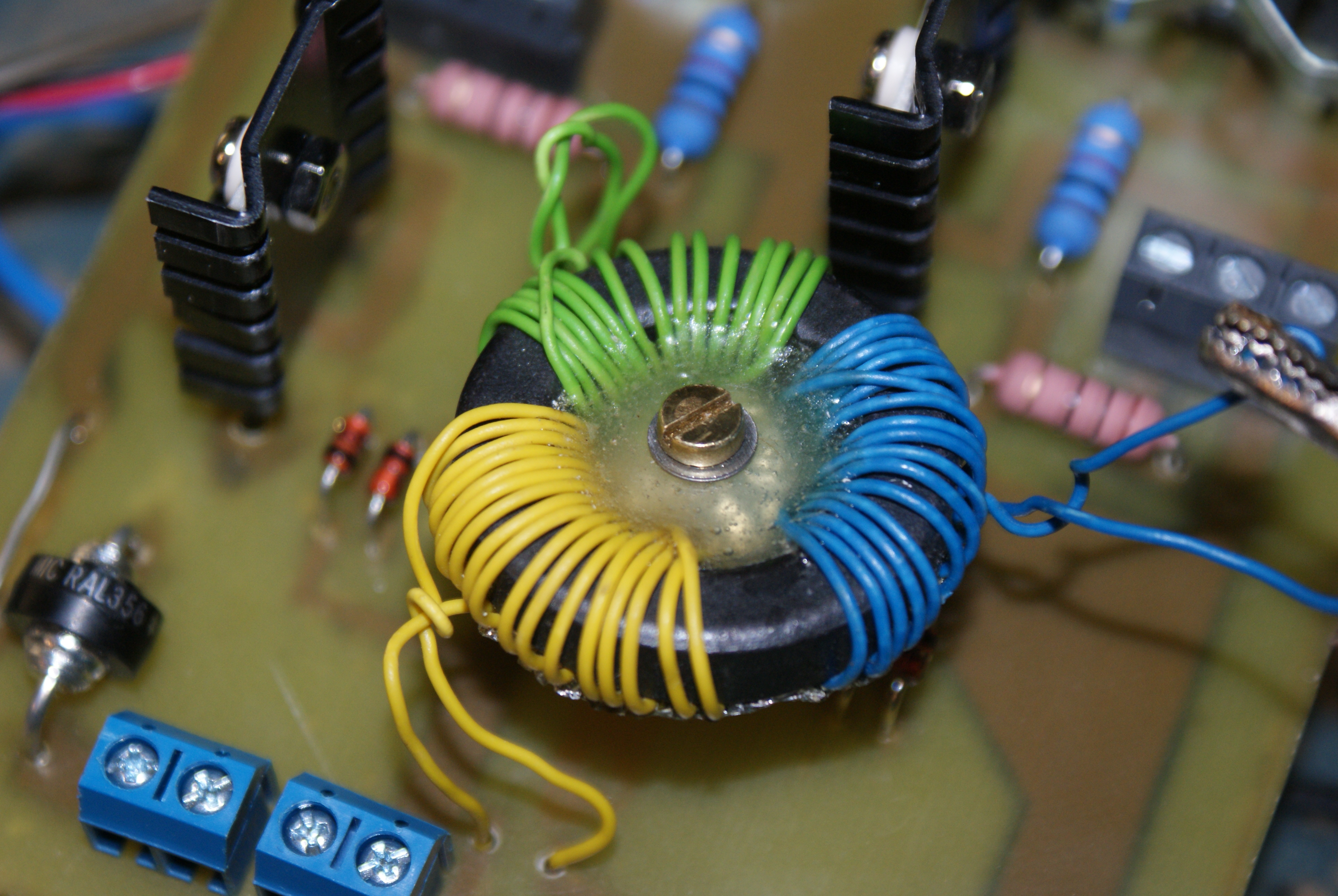

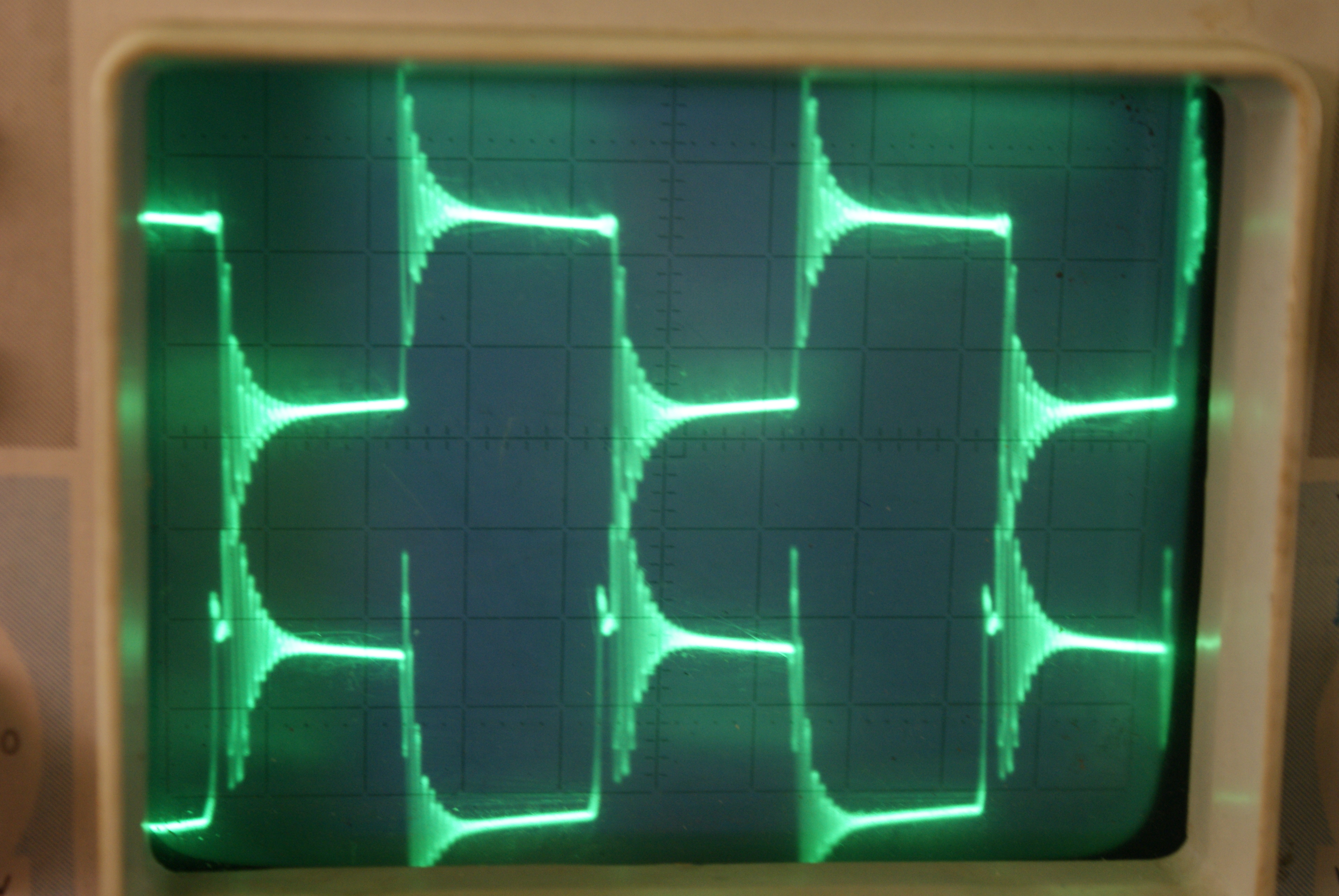

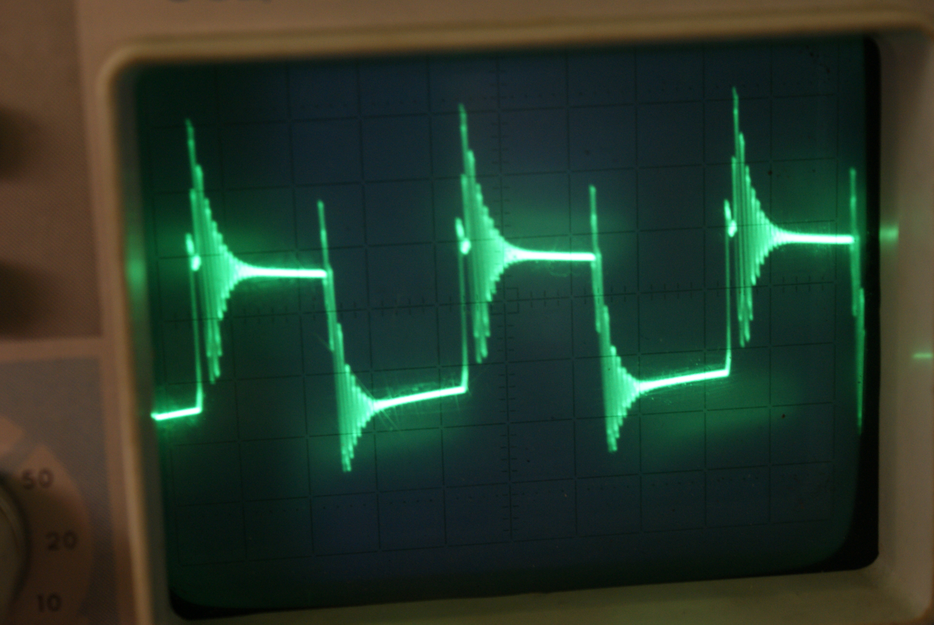

    Udało się uruchomić układ okazało się ze potencjometr wypełnienia był drastycznie skręcony w pozycje w której układ nie generował sygnału, a na to wszystko jeszcze się złożyła awaria oscyloskopu. Przy uruchomieniu napotkałem kolejny problem ale nie chce zakładać nowego tematu, mianowicie przebiegi z kości TCxxxx i transformatorka separującego. Na pierwszych trzech zdjęciach przedstawiam przebiegi z układów TC, następnie z TL'a i z transformatorka impulsowego. I od razu mówię ze nie mam rdzenia z zasilacza ATX.

    Mimo, iż temat jest na wymarciu to mam zastrzeżenia co do sposobu wykonania GDT. Powinno być nawinięte skrętką komputerową itd.. ale bez rozdzielenia uzwojeń na trzy części... Ważny jest tez dobór rdzenia i materiału z jakiego jest wykonany.

    Witam, ten rdzeń wyciągnołem z jakiegoś urządzenia najprawdopodobniej był przy filtracji, przez niego spaliłem całe wiadro mosfetów :). Następnie kupiłem kilka doskonałych rdzeni ferroxcube z materiału 3E25- przebiegi są idealne.

    Śmiga aż miło,przebiegi na wyjściu mostka są idealne.
