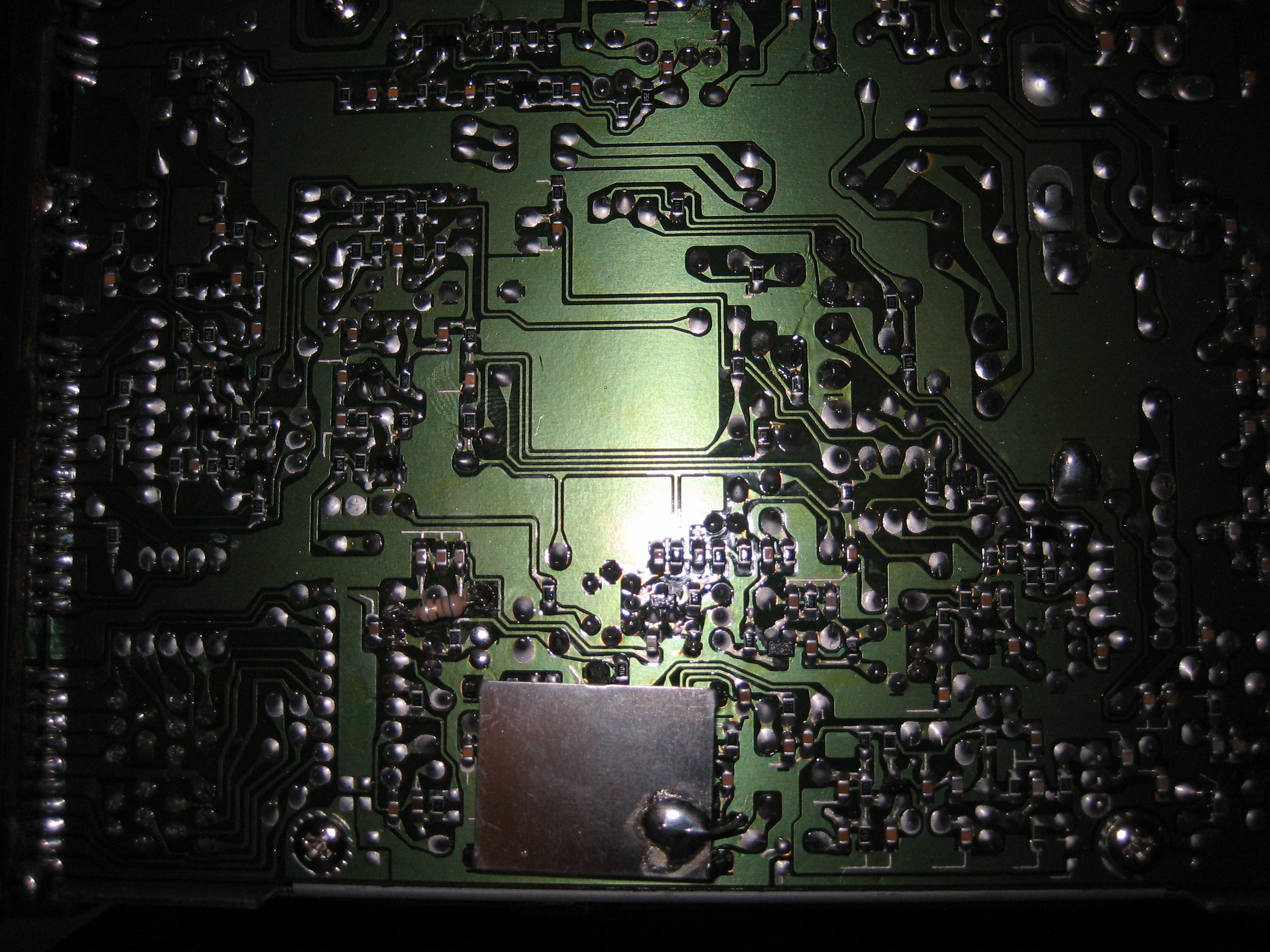

    Radio Uniden 510xl trzeszczy przy odbiorze na wyłączonym (SQ jak podkręcę to przestaje oczywiście, ale tracę wtedy sporo na mocy). Sprawdziłem instalacje antenową, jest ok. Ponoć słychać mnie dobrze, tylko ja odbieram szumy i zniekształcenia, jak już ktoś ma naprawdę mocny sygnał, wtedy zdarza mi sie dobrze słyszeć nawet z odległości 5km, czy da sie z tym jeszcze coś zrobić?? Antenkę mam Wilson litte will na magnesie
    czytałem https://www.elektroda.pl/rtvforum/topic1003089.html ale autor postu nie napisał rozwiązania niestety
    Bedę wdzięczny za wszeklą pomoc

    Mam małe pytanko czy masz na myśli zakłócenia, czy zniekształcenia?
  • #5 8735613
    jacekhe
    Radio trzeszczy słabo słychac nadających chyba że jest ktoś blsko nadawanie jest ok.
    Kwarc: 10.2419
    widoczny wlutowany dławik: niebieski, szary,zlłoty, srebrny 6,8uhspecyfikacja dlawika to:
    tolerancja 10%
    tolerancja dławika: od:6,12uh do 7,48uh

    Przestroiłem radio dławikiem 4,7uh i dziala duuuzo lepiej
