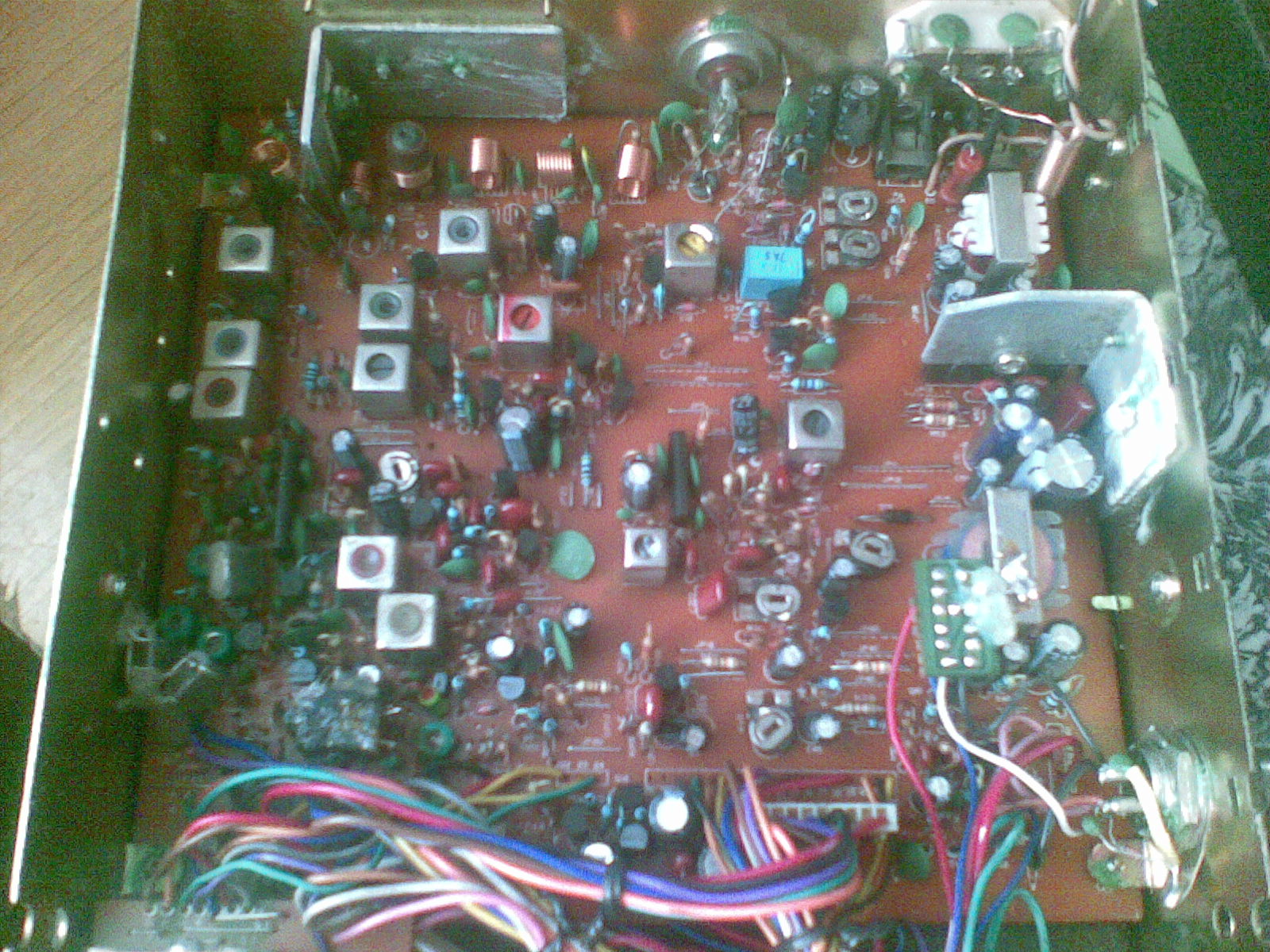

    Witam wszystkich.
    Posiadam ciut leciwe już CB pt. TAGRA OCEANIC. W modulacji AM wszystko jest ok :) Problem jest z modulacją FM - TX jest w porządku lecz brak RX :( S-meter pokazuje sygnał lecz w głośniku cisza - może ktoś miał już podobny przypadek i skieruje mnie na trop ???

    Schemat raczej niedostępny, zobacz i napisz na jakich scalakach zrobione jest to radio zobaczymy gdzie szukać.

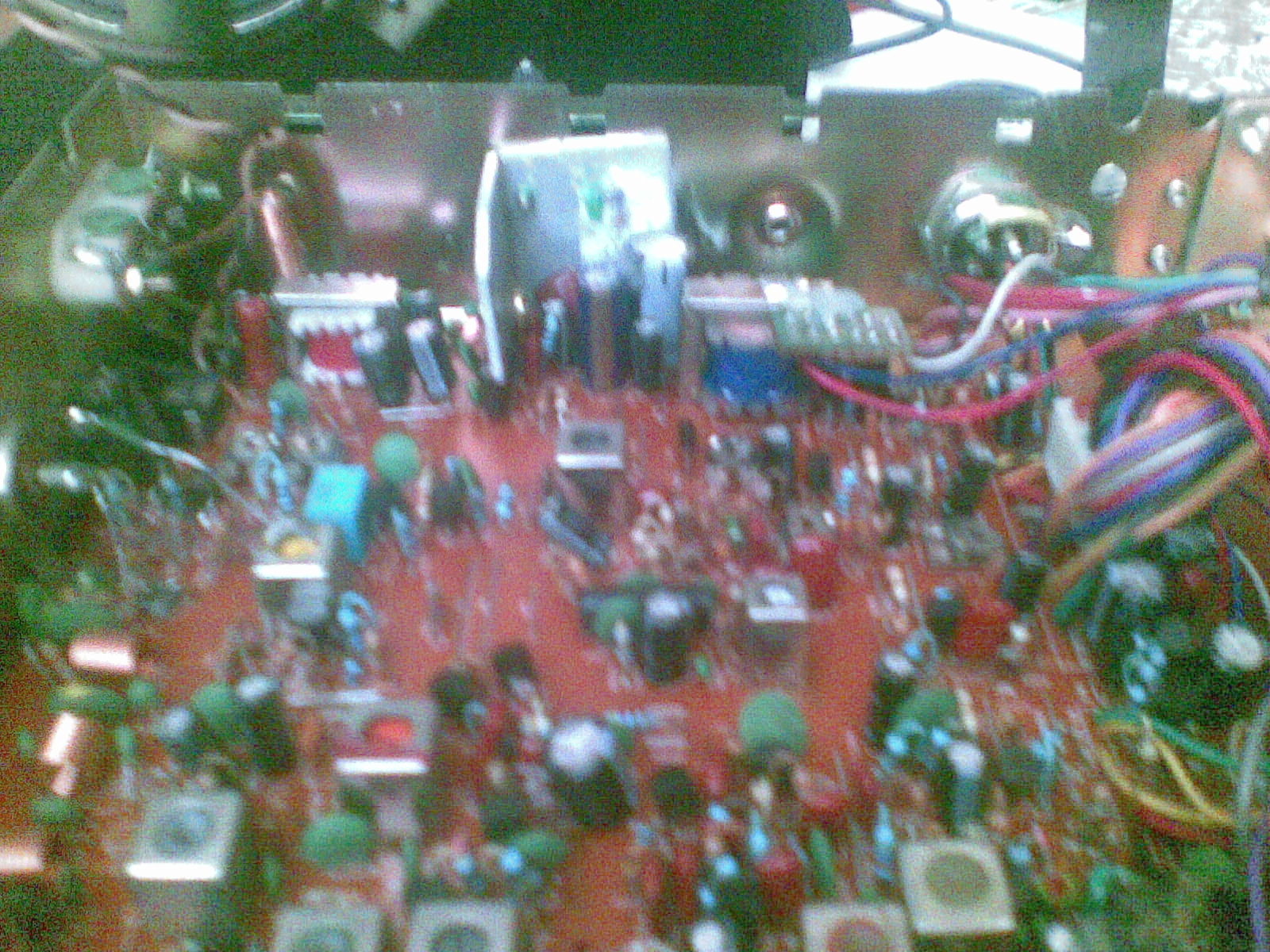

    No i oto fotki ...

    gregorio27
    SQ40 to ma być jakiś żart? Wyślę ci foty mojego samochodu i powiesz mi dlaczego czasem gaśnie na gazie :?::!: :shocked!: :shocked!: :shocked!:
  • #5 8689015
    SQ4O
    Niestety - lepszego aparatu nie posiadam.
    "gregorio27" - takie komenty zostaw dla siebie ... skoro nic do tematu nie wnoszą.
    synteza: MC145106P / wzm. m.cz. KIA 7212AP
  • #6 8689104
    gregorio27
    MC145106P / wzm. m.cz. KIA 7212AP już lepiej ale czy aby na pewno wszystkie? Chyba nie!
    ale bez urazy Tobie chyba zależy na naprawie, prawda ? więc troszkę inicjatywy.

    To na co zwrócić uwagę ?

    Karty katalogowej szukaj pod nazwą Ta7130. Jest to typowa pośrednia dla odbiorników FM producent ją proponuje do pośredniej 10.7mhz ale raczej wątpię aby w CB pracowała z pominięciem drugiej pośredniej 455khz i na 99% dostaje sygnał z tego filtru (sprawdź ) sprawdź też czy dostaje zasilanie na nogę 3 względem masy.
    Usterka nastąpiła z dnia na dzień coś grzebałeś czy takie dostałeś?
    Zachodzi podejrzenie że jakiś naprawiacz bawił się cewką od detektora FM.
    Sprawdź też czy działają wszystkie przełączniki i sygnał m.cz dochodzi od tego scalaka. W tym celu głośność na max Sq odblokowane i dotykasz śrubokrętem 7 nogi tego układu powinien być słyszalny brum.
    Jak już to posprawdzasz napisz co Ci wyszło
  • #10 8749047
    SQ4O
    Co do usterki - radio jak już trafiło w moje ręce to było niepełnosprawne :(
    Co do KIA7130P - napięcie na 3 nodze względem masy (nogi 4) wynosi 5,18V, gdy dotykam śrubokrętem 7 nogi jest słyszalny brum ... Jakie napięcie powinno być na 3 nodze tego układu - 12V??
  • #11 9180730
    SQ4O
    Z góry sorki za wygrzebanie.
    Temat rozwiązany :) podmieniłem KIA 7130 i radio ruszyło tak jak się należy.
