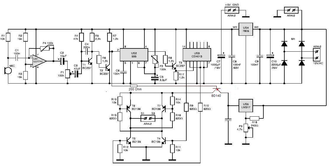

    Witam wszystkich!
    Chciałbym się podzielić poprawkami do schematu sterowania silnika DC w rytm muzyki. Sam miałem problem, ponieważ gdy nie było muzyki silnik kręcił się jak głupi w jedną stronę, gdy była muzyka było w porządku. Układ sprawdziłem, działa jak należy ;D Gdy nie ma muzyki silnik stoi, gdy pojawi się muzyka, silnik kręci się w jej rytm. Na schemacie naniosłem poprawki. Na płytce drukowanej poprawiłem także ścieżki; tam gdzie dwie czerwone kreski należy przeciąć ścieżkę, zielone strzałki należy połączyć kawałkiem przewodu, wstawiamy tranzystor BD140 i to cudo ma działać ;D Życzę udanych konstrukcji tego typu ;D

    bakardi
    Może jakiś schemat montażowy, bo teraz nie wiadomo co jak podłączyć.

    Na tej stronce masz schemat montażowy: https://www.elektroda.pl/rtvforum/topic838657.html#4730887.Na tej stronie opisane jest o kondensatorze przy tranzystorku tym dołożonym przy LM317(u mnie BD140),wstawiałem go ale układ nie działał.Po mojej drobnej przeróbce(podłączeniu bazy BD140 przez rezystor 200 Ohm do 2 nóżki NE555 i włączeniu jego kolektora i emitera w ścieżkę od LM317 do tranzystorów włączających silnik) układ zaczął działać poprawnie;D

    Adrian_C
    To może dodaj ścieżki ? Bo ja bym chętnie z tego schematu i pcb skorzystał ?

    przemogrochowski
    Kolego płytkę montażową masz wyżej,tylko to jest widok płytki od strony elementów.Poprawek nie robiłem innych jak wstawienie tranzystora BD140,reszta jest tak jak w oryginale do którego podałem link powyżej.Ścieżki do tranzystora są narysowane,przeczytaj dokładnie co napisałem wyżej i będziesz wiedział o co chodzi.

    przemogrochowski
    Witam po tak długim czasie, chciałbym się podzielić jeszcze jedną uwagą dotyczącą pracy układu AVT395. Otóż miałem też przypadek, że wstawiony tranzystor nie pomagał. Wtedy w szereg z silnikiem wstawiałem auto talk over, który po pewnych przeróbkach ( wstawieniu przekaźnika, który zwierał przewód silnika oraz sterownika AVT395 ) spisywał się rewelacyjnie. Potrzebna tylko była odpowiednia regulacja. Mój przypadek był też taki, że do układu auto talk over musiałem dodać wzmacniacz mikrofonowy ( AVT2728 ), aby podnieść czułość mikrofonu. Po tych przeróbkach cały układ pracuje tak jak powinien. W tym przypadku dosyć sporo jest różnych wynalazków i przeróbek, ale ktoś znający się chociaż trochę na elektronice da radę:) Lub też w inny sposób sobie z tym poradzi, ja innego pomysłu nie miałem, stąd tyle układów.
