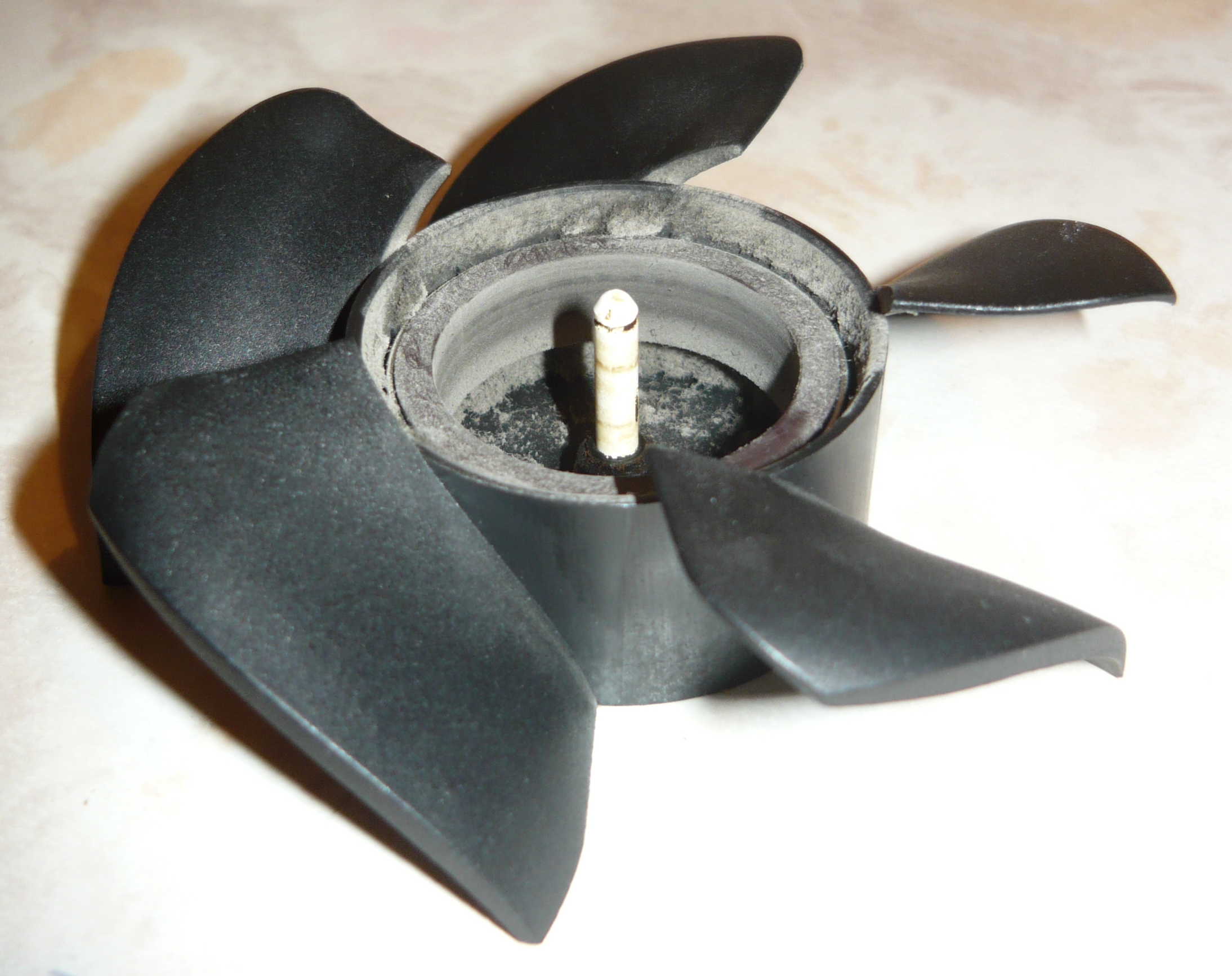

    Uzywasz pewnie kontroli PWM, wiec komputer uruchamiajac sie automatycznie wlacza wentylator na maksymalne obroty, stad ten halas przy uruchamianiu.
    Mozesz go przesmarowac jakims smarem. Z praktyki stwierdzilem ze na "zajechane" wentylatory im gestszy tym lepszy ;)
    Ja smaruje bialym smarem litowo-teflonowym. Pomaga na 0.5-1rok
    Skad taki smar zdobyc w sumie nie wiem ;)
    Z racji zawodu mam do niego dostep (branza motoryzacyjna).

    Pamietaj o tym ze os w 64 pro jest ceramiczna ! uwazaj przy wyciaganiu wirnika !
    Masz wyrobiona tuleje samosmarujaca i pozostaje ci tylko jej wymiana.
    Tylko trzeba ja wypchnać i wymienic z innego wentylatora ( np 80mm) pasuje bo wymieniałem w moim 64 pro cała elektronike i wentyl.
    i ze zwykłego 64 pro zrobił sie 64 pro pseudo PWM ( regulacja termiczna z pozystorem w srodku silnika) bo płyta nie lubiła 3 pinowych wentyli i kreciła max obroty non stop...

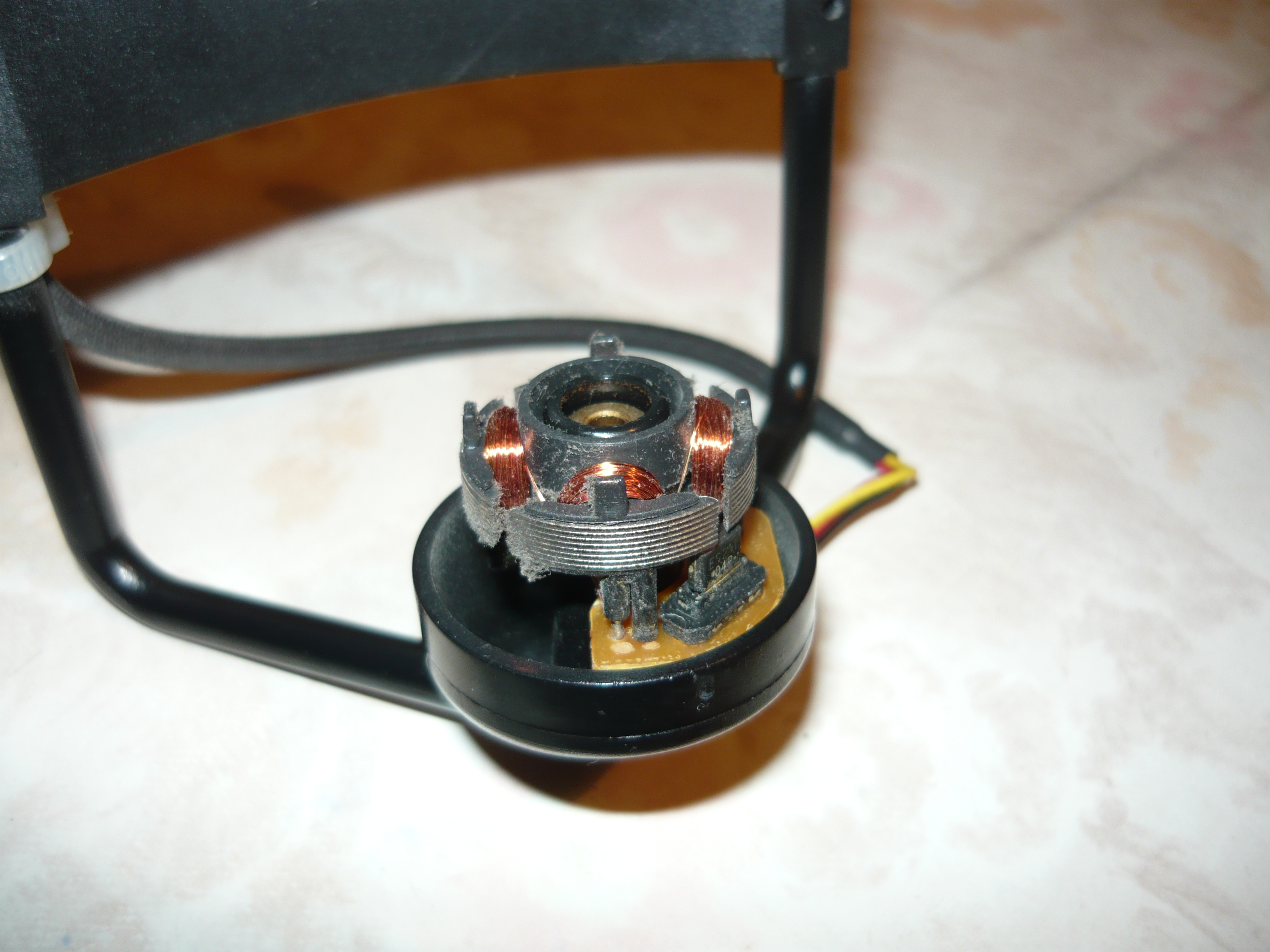

    A to juz widze to zwykły 64... ok.
    Widze ze miales problemy z zdjeciem wirnika ( zabezpieczenie na ośce jest ) Dobrze ze oś ci nie pękła...

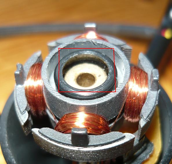

    Teraz odklej naklejkę z tyłu silnika i bedziesz miał pod nia zaślepkę, wyciagnij ja i pod nia pewnie zobaczysz biała przecieta w 1 miescu podkładke ( spojrz ze ośka ma bruzde tam ona siedziała i miała za zadanie zablokowac os przed wypadnięciem)
    Bo najpierw silnik rozbiera się od tyłu zdejmuje zabezpieczenie osi i wirnik wtedy gładko wychodzi.
    Zreszta z tego co widze na zdjeciu to tuleja tez wychodzi od "tyłu " silnika.
    Tak jak jest połozony na tym zdjeciu musisz dopasowac jakac tuleje lub cos innego i ta tuleje wcisnać do konca az oprze się o stoł. Pozniej podłoż od tyłu okrągła wieksza tuleje etc.. i ja wypchnij az wypadnie.

    Tuleje bywaja wklejone. Najlepiej sie je delikatnie wybija jakims malutkim mloteczkiem i czyms metalowym w co mozna uderzac (DELIKATNIE!)
    Ale skoro nie masz jej na co wymienic to nie ma sensu jej wogole ruszac.
    Wyczysc dobrze oske i tulejke, sprawdz czy nie ma za duzych luzow, szczegolnie czy sie nie buja na boki. Przesmaruj smarem (jak nic nie masz to moze naraze sie na posmiewisko, ale w dawnych czasach smarowalem i maslem lub olejem) i zloz to wszystko do kupy. Miejmy nadzieje ze nie uszkodziles zabezpieczenia z tylu wirnika.

    Musisz to zabezpieczenie nakladac pod katem, inaczej nie zmiescisz jej.
    Pomagaj sobie malutkimi srubokretami jak masz.
    Ja smarowalem tulejki, ale w sumie nie zaszkodzi i to i to.
    Choc jak juz wyl tak jak mowisz, to tak jak juz pisalem wczesniej. Im gestszy smar tym lepszy. Nie masz zadnego tawotu, smaru do lancuchow rowerowych, badz czegokolwiek?
    Ew jakby udalo ci sie wyjac tulejke mozesz ja delikatnie sklepac mlotkiem. Troche zminimalizuje jej luzy.
    Skoro i tak nie masz innych wentylatorow na czesci zamienne to nie potrzebnie go rozbierales. Przesmarowac mozna go bylo od tylu, pod zaslepka ;)
