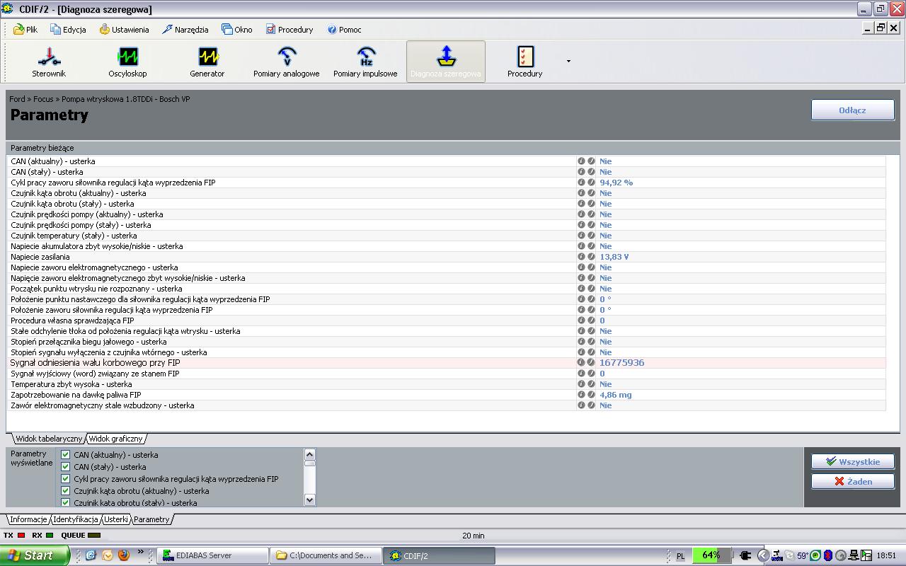

    Mam focusa z 2000 roku.
    Silnik 1,8 TDDI.
    Mój problem polega na braku przyśpieszenia i małej mocy.
    Nie ma żadnych problemów z zapalaniem w zimie.
    Filtry wymienione.
    Wtryskiwacze również były podmieniane.
    Błędów na silniku i na pompie jako takich nie ma.
    I tu pojawiają się moje pytania do Was:

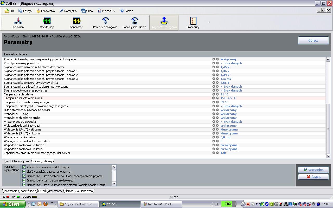

    - czy normalne jest to, że silnik jest praktycznie zimny a ma wskazanie na głowicy ponad 130 st?
    - poza tym co oznacza sygnał odniesienia wału korbowego ??
    - czy on nie jest zbyt duży i na co to by wskazywało?
    Brak przyśpieszenia Ford Focus 1,8 TDDI 90HP Brak przyśpieszenia Ford Focus 1,8 TDDI 90HP
    Jeżeli mógłby ktoś się wypowiedzieć byłbym bardzo wdzięczny.
    Pozdrawiam wszystkich forumowiczów.

    Witam wszelkie pomiary robisz przy ok 90 st,po pierwsze sprawdź czy turbina działa, powodów jest mnóstwo

    A mówisz tu też o temperaturze 130 st.na zimnym silniku,może masz uszkodzony czujnik temperatury,i z tąd te anomalia,ta cała elektronika to popaprane,może wymień czujnik i się zmieni,ja miałem różne cuda też wymieniłem czujnik i ameryka.pozdrawiam
    A ja myślałem ,że w tym dziale radzi się raczej użyć miernika żeby ustalić możliwą przyczynę odczytania takiego parametru,propozycję wymiany części na pałę serwuj na innych forach.
    Do piotra96361 sprawdź zasilanie czujnika i przejście-zwarcie na przewodach.

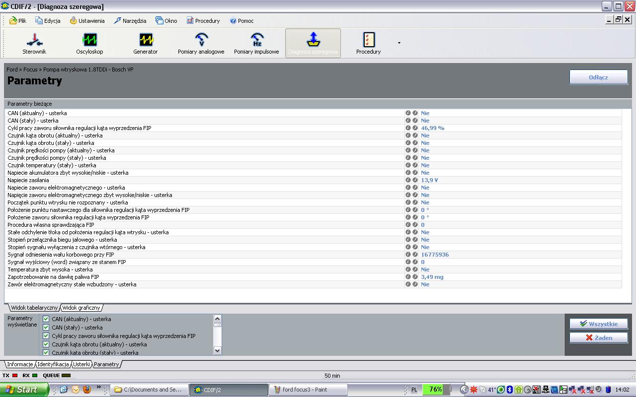

    jaceksto
    Ta odpowiedź była raczej do mnie.
    Mam pytanie o rezystancje tego czujnika w temp ok 30 stopni albo tabelę w całym zakresie. Czy ten czujnik jest po prawej stronie głowicy stojąc przed silnikiem?
    Jak sprawdzałem, to wartość się zmieniała, ale cały czas była bardzo wysoka.
    turbo pracuje, ponieważ w momencie jego włączenia czuć przyrost mocy, ale ruszając spokojnie ze świateł jest wręcz tragicznie. Ostatnio ktoś zaczął na mnie trąbić i zaczynam się martwić. Aby szybko ruszyć muszę trzymać go na wysokich obrotach.
    Ten drugi screen przedstawia "sygnał odniesienia wału korbowego przy FIP" - czy mógłby mi ktoś odpowiedzieć co to jest dokładnie bo bardzo zmieniały się tam wartości na biegu jałowym.
    Dodam, że sprawdzałem :
    -katalizator
    -zawór EGR zatkany.
    -dokładnie rozrząd.
    -czy przesuwa się tłok kąta wyprzedzenia zapłonu.

    A byłeś łaskaw zauważyć że podpiął CDIF-a? Ten wynalazek nie najlepiej radzi sobie z fordem.

    Jeżeli wskazania są w granicach 130 stopni to:
    zwarcie na doprowadzeniu do ECU ,
    czujnik temp. zwarty / uszkodzony/.
    Podpowiedz Jurka , jak najbardziej prawidłowa.

  • #16 8695209
    122
    Ta temp jest ok ,to jest tem. głowicy a nie płynu i przy nagrzanym silniku do około 90 st. na wskaźniku ,będzie pokazywał około 200-210 st na diagnoskopie.A wentylatory załącza przy około 215 st.
    Wymieniłem też kiedyś czujnik bo myślałem ze jest uszkodzony ,odczytałem jego parametry i były takie same jak na starym.
