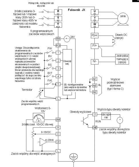

    Mam szafę i jest 18 falowników i ma być regulowana prędkość silników.
    Czy mogę tak sobie jeden potencjometr podłączyć do wszystkich falowników - jednakowych?
    Hmm - zastanawiam się nad tymi wspólnymi sygnałami. Falowniki są 1 fazowe i dla symetrii będą zasilane po 6 z 3 faz.
    Dzięki za info
    Paweł

    Patrząc na schemat podłączenia do falownika to chyba najprostrze będzie użyć metody Darek_290TD.
    Wiele falowników i jeden potencjometr do nastawy f.
    Do pierwszego falownika potencjometr podłączam do H, O, L a zacisk AM podłączam pod zacisk O kolejnego falownika i tak dalej.
    L jest wspólne dla wszystkich.
    Wtedy uzyskam, że wszystkie falowniki dostaną to samo napięcie z zakresu 0..10VDC
    Dzięki wszystkim za rady

    No niestety, nie do końca rozumowanie jest słuszne...
    Na wyjściu analogowym otrzymujesz wartość prędkości rzeczywistej, a to nie to samo co wartość zadana. Obawiam się, że nie będzie możliwości skonfigurowania wyjścia analogowego na wartość zadaną.

    Wiele falowników ma możliwość skonfigurowania wyjścia analogowego na wartość zadaną (np. Danfoss VLT5000), być może ten model również ma...
    W przypadku, gdy na zasilaniu falownika zostanie przerwany przewód neutralny falownik zostanie zatrzymany i nic mu się nie stanie, należałoby jedynie zrealizować powiązania np.na wyjściach przekaźnikowych falownika by w momencie, gdy jeden stanie, stanęły również pozostałe.
    Przekrój przewodu neutralnego powinien być oczywiście znacznie większy.
    Owszem falownik traci moment powyżej 50Hz, ale w praktyce nie jest to bardzo drastyczne i znam przynajmniej kilkadziesiąt napędów pracujących do 100Hz i nie są to tylko transportery, czy wentylatory ale m.in. wtryskarki, wytłaczarki i rozdrabniacze tworzyw sztucznych.

    nie wiem czy mnie kolega dobrze zrozumiał ale można to w ten sposób rozwiązać - tylko trzeba zadzwonić do Omrona czy oni dopuszczają takie połączenia. Ja mam pod opieką wiele takich patentów i działają bez awarii już parę lat.
    Licząc że każdy obwód falownika ma wydajność 10mA to wychodzi że potencjometr ma mieć minimum 1,8W czyli 10obr Spectrol 2W powinien wystarczyć.

    A te potencjometry co do O są podpięte to jaką role spełniają?

    Ad. 1 Zwykły przekaźnik przeciążeniowy (termik)
    Ad. 2 Jeśli jest możliwość konfiguracji na wartość zadaną to tak się właśnie stanie, a jeśli na wartość rzeczywistą to wartość na wyjściu analogowym będzie narastała po podaniu sygnału RUN proprcjonalnie do częstotliwości wyjściowej aż do uzyskania wartości zadanej.
