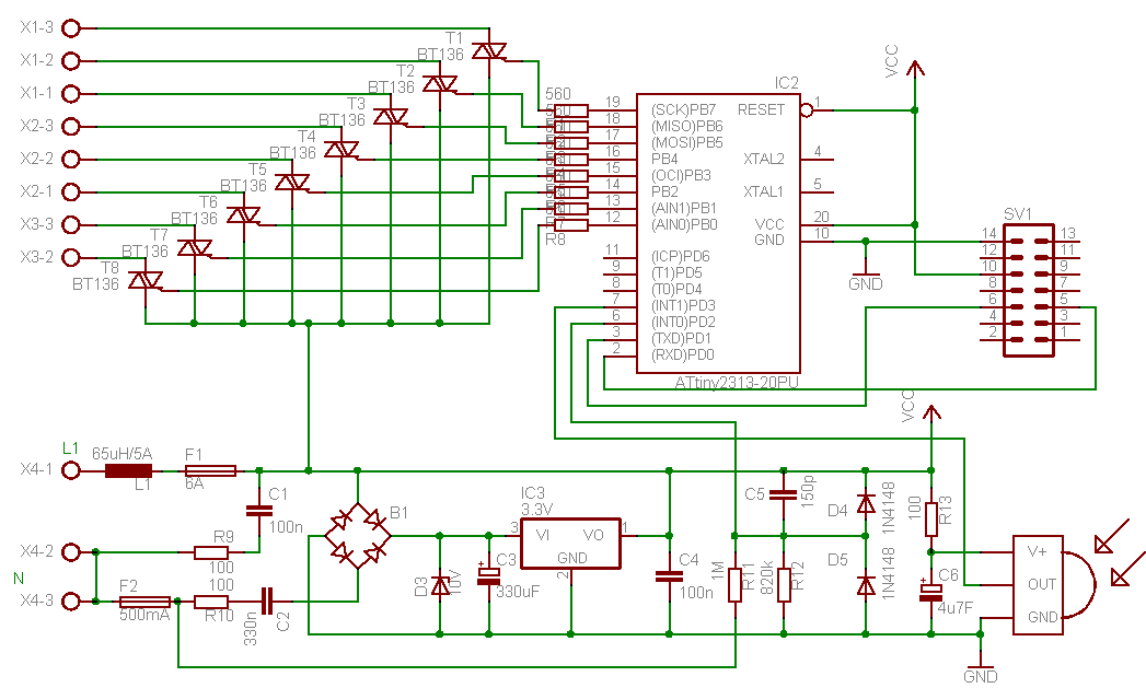

    Witam, mam zamiar zbudować ściemniacz sterowany za pomocą pilota RC5. Układ ma być jak najmniejszy, uP z detekcją zera (przez rezystor) zasilanie beztransformatorowe. W jaki sposób podłączyć triak bezpośrednio do mikrokontrolera aby go nie uszkodzić, a triak został poprawnie wysterowany?

    Są triaki przystosowane do sterowania z TTL. Np ten.

    Ostanio widziałem gdzieś coś podobnego na małym ATtiny, polecałbym sterowanie triaka przez transoptor.

    Mógłbyś wyjaśnić po co?

    http://avrprojects.info/avr-projects/digital-dimmer-using-atmega8/ <- Tu masz jakiś schemat. IMO optoizolacja to głupota. Chyba że chcesz to podłączyć do komputera czy jakiegoś innego drogiego sprzętu. Ale wtedy powinna być w innym miejscu.
    http://www.avrfreaks.net/index.php?module=Freaks%20Files&func=viewFile&id=346 <- to też przeczytaj sobie bo też Ciebie dotyczy
    Mocno mi się wydaje że BT136 można podłączyć przez rezystor 100Ohm bezpośrednio do pinu w procku. Jak chcesz go włączyć ustawiasz port na wysoki, jak chcesz wyłączyć robisz na Floating Input. To powinno działać, ponieważ triak działa po przystawieniu potencjału do wejścia Gate, z tego co pamiętam przynajmniej pamiętam.

    [attiny13 + BT136] Bezpośrednie sterowanie triakiem inny schemat z netu

    Dziękuje za zainteresowanie, jak rozumiem załączam triaka jedynką na wyjściu, a wyłączam ustawiając wyjście jako wejście

    Z tego co pamiętam tak. Być może jak byś ustawił w stan niski też będzie działało. Tylko jak ustawiasz na wejście to wyłącz pull-up. Po testuj sobie zresztą ;P
