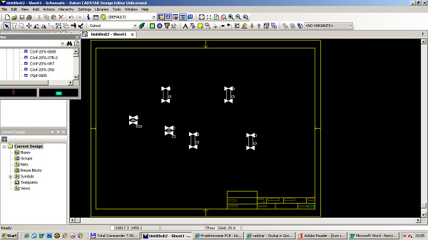

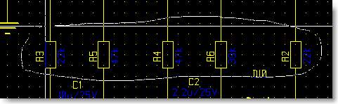

    Jestem początkującym uczniem Cadstara.Przeczytałem kurs obsługi i zacząłem robić pierwszy schemat.I juz wystapił pierwszy problem.Jak można zmienić kształt obudowy np opornika mnie wychodzą prostokąciki a na schemacie z kursu zyzgzaczki.Ta wesja kursowa wydaje mi się bardzie przejżysta.

    Wydaje się, że lepsze jednak będzie standard w naszym kraju - prostokąty. Te "zygazki" to symbol rezystora wg. standardu USA, Japonii i kilku innych krajów. Choć może ładniej to wygląda. Ale to Twój wybór.
    Najpierw musisz podświetlić elementy do zmiany.
    Przykładowo tak:

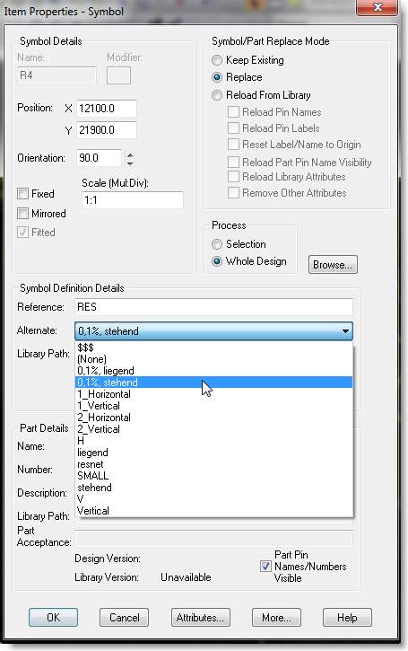

    Lub poprzez klikanie na elementy z klawiszem CTRL, a następnie ikona Item properties:
    Cadstar design editor- symbole schematowe
    I funkcja albo ( jeżeli dostępna - w zależności od tego jak zrobione są biblioteki - chodzi o Alternate Name ) - poprzez listę dostępnych symboli:

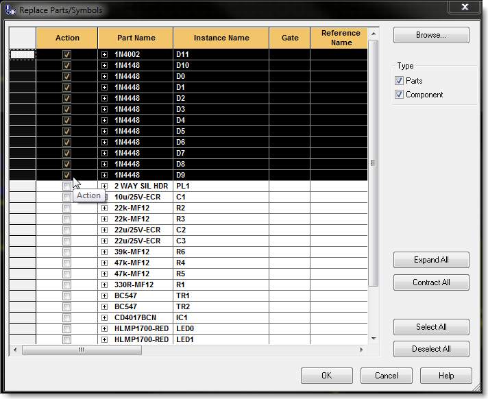

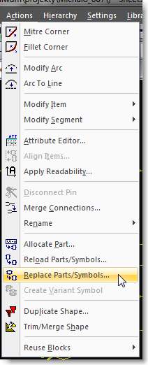

    Można jeszcze użyć funkcji :
    Gdzie po wybraniu z listy elementów tych do zmiany:
    i przyciśnięciu przycisku BROWSE :

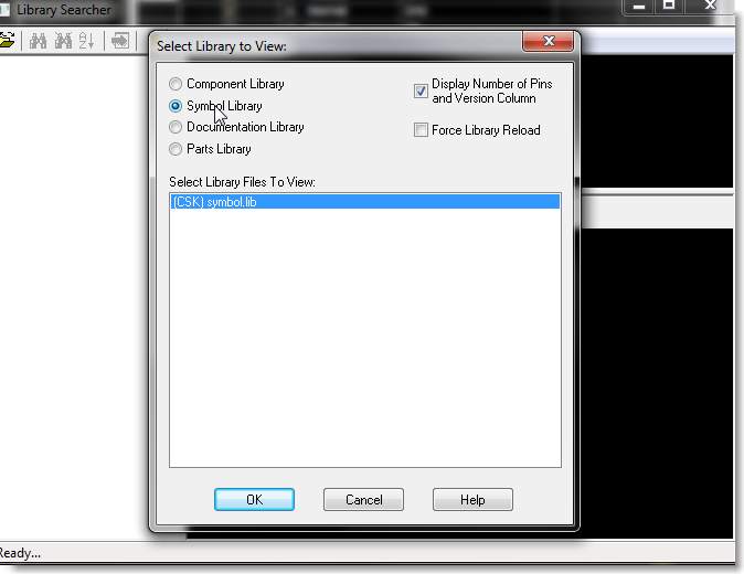

    znów zobaczysz wyszukiwarkę z podglądem, tam wybierz jak na screenshocie Symbol Library( bo będziesz szukał nowego symbolu schematowego):
    Potem przycisk ok i przechodzisz do właściwego okna wyszukiwarki.

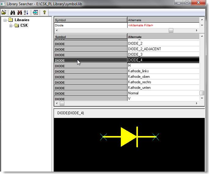

    Następnie możesz użyć filtra, który wyświetli wyniki poprzez wpisanie u góry symbolu, który poszukujesz, a nastęnie kliknięciu na przyisk po lewej wyglądający jak lornetka bez przekreślenia ( ja wpisałem Diode bo szukam innego symbolu diody), a następnie wybieram z wyników tą, której wygląd mi odpowiada:

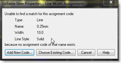

    Może pojawić się okno lub kilka okien po sobie z prośbą o potwierdzenie dodania reguły dla symbolu - zawsze klikamy Add new code:

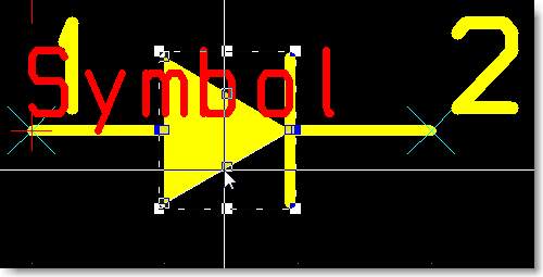

    Zawsze możesz wygląd tego symbolu zmienić już na zawsze - poprzez jego edycję w edytorze graficznym po zaznaczeniu takiego w schemacie, a następnie z menu kontekstowego wybranie EDIT SYMBOL:
    Pamiętaj, by po edycji kliknąć w menu File funkcję Save.

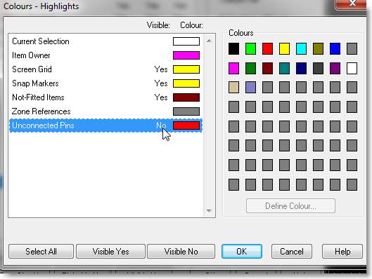

    Zauważyłem, ze masz włączone podświetlenie niepodłączonych pinów:

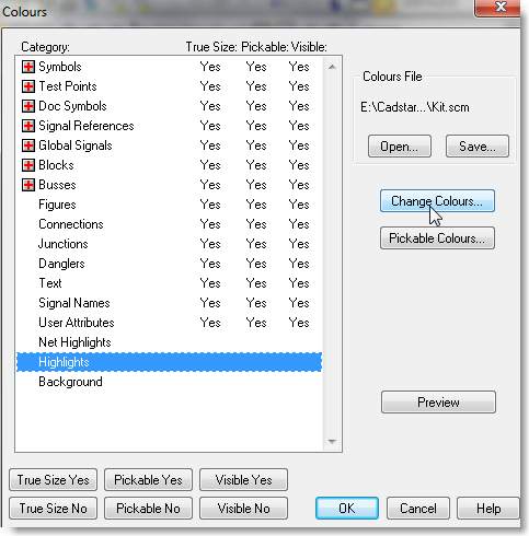

    jeżeli Cie to denerwuje ( jak mnie ) to możesz to wyłączyć poprzez:
