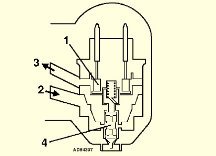

    Mam pytanie, ma ktoś może schemat monowtrysku, oznaczenie silnika to KDX silnik 1.4.

    Schemat budowy czy zasilania ?

    Najlepiej jedno i drugie bo mam problem ze spalaniem auta pali około 12 litrów i juz nie wiem co może byc

    Citroen ZX poszukuje schematu monowtrysku. Citroen ZX poszukuje schematu monowtrysku.
    Y3 wtrysk
    R41 rezyrtor wtrysku
    K46 przekaznik wtrysku
    1 solenoid
    2 fuel in
    3 fuel return
    4 needle valve
