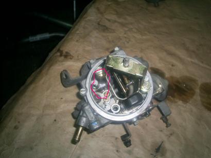

    Witam jestem od niedawna posiadaczem takiego Uniaka .Samochód dobrze odpalał na ciepłym na zimnym po ok 15 min.Przejrzałem gażnik prawie wszystkie śruby były lużne.Po skręceniu nie chce odpalać wcale załapie na chwile a potem gaśnie.Co dziwne u góry gdzie zamocowana jest blacha do zaczepu filtra powietrza pojawia się paliwo skąd one się tam bierze?Zaznaczyłem to miejsce na zdjęciu.

    Masz przedmuchy gdzieś wymień uszczelki jak był luźny. No i poczysc dysze paliwowe

    pływak w gaźniku do sprawdzenia na szczelność

    Pływak sprawdzony, uszczelki dobre najbardziej mnie zastanawia jak paliwo dostaje się na górę gażnika jak by nie było podciśnienia tylko nadciśnienie.

    No to odpal auto bez obudowy filtra i popatrz dokladnie gdzie sie to paliwo leje

    Problem rozwiązany z gażnikiem okazało się że żle ustawiony był pływak.Teraz odpala na pyk ale powstał następny problem bo z górnej odmy żyga olejem do filtra powietrza na wysokich obrotach.Skąd to się wzięło przedtem było ok.Zna ktoś odpowiedz co jest tego powodem?
