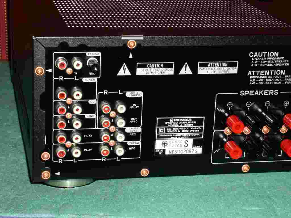

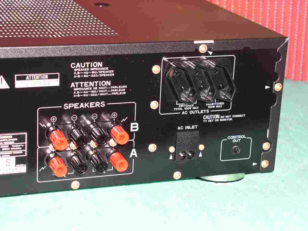

    Witam. Mam takie pytanie dotyczące mojego pioneer'a a-602. A mianowicie czy do się do niego podłączyć końcówkę mocy ?? Chodzi o to żeby pioneer robił jako przedwzmacniacz dla końcówki mocy. Da sie tak ;)??
  • #2 8685420
    karnak
    Da się,tylko daj foto "pleców' tego wzmacniacza
  • #3 8685621
    dzartek1
    proszę!! Chodzi mi o podpięcie ibizy amp 600
    pioneer a-602 i końcówka mocy pioneer a-602 i końcówka mocy
  • #4 8685891
    karnak
    Możesz użyc gniazd tape out/rec,tam masz sygnał wyjściowy.Jednak ta "ibiza' to estradowa końcówka mocy więc sygnał może być zbyt mały do jej pełnego wysterowania[pełnej mocy],trzeba zrobić próbę.Ewentualnie można wziąść sygnał z gniazd głośnikowych PRZEZ ODPOWIEDNI DZIELNIK[!],jednak będą pewne straty jakości...W sumie "żenienie' sprzętu estradowego z domowym to nie najlepszy pomysł,to różne standardy,normy nie kompatybilne ze sobą...
