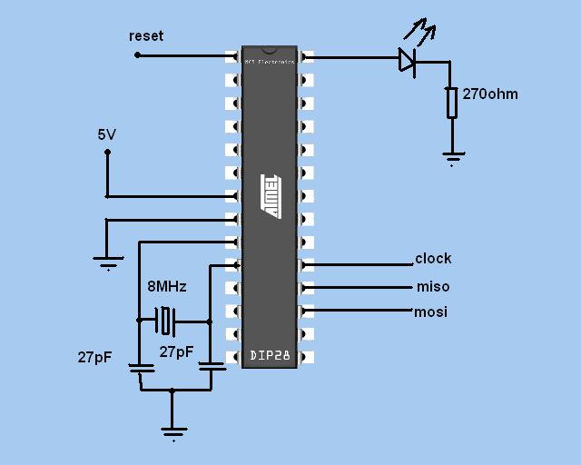

    Programowałem dwoma programatorami ISP pierwszy to samoróbka bez żadnego bufora przy lpt a drugi to stk200, na obydwu jest taki sam efekt. Gdybym miał jakis programator szeregowy to też bym spróbował na nim.
    Na wszystkich portach mikro kontrolera jest tak samo. Program do programowania to bascom AVR, dwie wersje przetestowane. Próbowałem też wgrywać pony progiem ale niestety jest to samo.
    Atmega8, nie działa tak jak powinna
    pisałem też program aby np: jednym przyciskiem zaświecić 2 diody a drugim przyciskiem inne diody na innych portach, program działa ale jak chce go zmodyfikować aby diody migały to program tak jakby sie wiesza. Podobny program na attiny działa :(

  • #16 8688335
    mirekk36
    Widmo2006 napisał:
    PS: nie zadawajcie pytań czy podłączyłem dobrze bo dobrze podłączyłem.
    Sorry, że się czepiam ale mam nadzieję, że po tej lekcji już nigdy na forum nie użyjesz tak głupiego tekstu jak wyżej zacytowałem.
    Bo ŹLE podłączyłeś !
    Zobacz sobie w nocie PDF na procesor ATmega8 - nie widzisz tam drugiego pinu GND ????? nie widzisz tam drugiego pinu AVCC ???? to są najnormalniejsze jak dla ciebie piny zasilania i TRZEBA KONIECZNIE je podłączać do zasilania! (Tylko proszę, nie wyskakuj mi teraz na to z komentarzami, że widziałeś na wielu schematach, że ludzie nie podłączają - bo jeśli ci ludzie będą dla ciebie wzorem i te schematy a ty bez zrozumienia będziesz je powielał to dotąd będziesz miał po wsze czasu ciągle różne dziwne problemy z mikrokontrolerami) Zresztą te tematy są wałkowane do upadłego na elektrodzie i wystarczy chcieć poszukać i poczytać.
    Później jak już się trochę poduczysz podstaw (albo poczytasz uważnie notę PDF) to zrozumiesz do czego służy AVCC i dlaczego trzeba je podłączać (choć niektóre mądrale będą ci mówić, że akurat w ATmega8 jest wewnątrz zwarcie pomiędzy VCC i AVCC, ale proponuję porady mądral odstawić w kąt na tym etapie nauki)
    Połącz więc poprawnie procesor i daj w końcu taki program jak już ci ktoś radził, nie żadne waitms 50 !!!!!!! - tylko daj dla pierwszego testu sobie wait 1 (oczekiwanie 1s pomiędzy mignięciami)
    Jak wszystko ci ruszy to w końcu ochłoniesz i zobaczysz że twoje procki zmartwychwstały.
  • #17 8688483
    PiotrPitucha
    Poziom 34  
    Masz źle podłączone, chcesz by Ci migało na PB2 a podpinasz diodę do PC5.
    Po drugie jak pisze Mirekk36 nie masz podpiętych wszystkich mas.
    Po trzecie jak chcesz działać na porcie C to musisz zasilić AVCC
  • #18 8688535
    Widmo2006
    Zrobiłem tak jak mówiliście, podłączyłem zasilanie pod te dodatkowe piny ale dalej jest to samo. dioda tylko świeci. Drugiej atmegi natomiast w ogóle nie wykrywa.

  • #19 8688579
    mirekk36
    Jeśli tak znasz C jak Bascom to nie istotne czy zaczniesz pisać w C czy w Bascomie czy w czym zechcesz.
    Po pierwsze to nie
    Config Portb.0 = Output
    tylko
    Config Pinb.0 = Output
    Po drugie ciekawe czemu tak cho chwilę żonglujesz dyrektywą
    $crystal 4000000
    czy zmieniłeś w ogóle fusebity na zewnętrzny rezonator kwarcowy ??? a jeśli tak to po jaką choinkę masz na schemacie rezonator 8MHz ??
    A jeśli nie zmieniałeś fusebitów to zapamiętaj sobie że procek jest domyślnie taktowany przez wewn. oscylator 1MHz a dyrektywa $crystal nie służy do zmiany sposobu taktowania tylko do poinformowania łaskawie kompilatora, jakiego taktowania ty używasz do procka.
    Zobacz ile robisz błędów i staraj się je naprawić niż rozwiązywać problem przez próbę programowania w innym języku bo to ci nie pomoże. A to że zastanawiasz się czy C obsłuży ci STK200 to już w ogóle świadczy o tym, że powinieneś jednak troszkę poczytać , kupić sobie jakąś książkę albo przeczytać chociaż jeden kurs Bascoma z internetu - zamiast wygadywać takie rzeczy.
