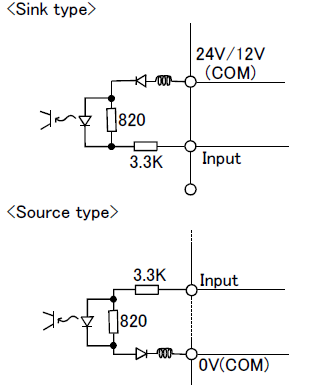

    Mam zamiar stworzyć układ oparty na uC ATmega16. Całośc zasilana z 12V.
    Idea projektu jest taka, aby wzmocnić sygnał wyjściowy z uC 5V do 12V (na 8-10 nóżkach). Sygnał będzie tylko reprezentacją stanu logicznego, prąd w granicach 3-4mA (rezystancja wewnętrzna odbiornika sygnału to 3,3kOhm).
    Dodatkowe pytanie, co oznacza symbol na poniższym schemacie?
    ATmega 5V->12V na wyjściu
    Będę wdzięczny za pomoc w rozwiązaniu problemu :)
  • #3 8687954
    dj_west
    I właśnie za jego pomocą możesz zrealizować swój układ. Diodę podłączasz przez rezystor do portu, a na wyjściu dajesz zasilanie 12V. Gdy dioda będzie świecić, to tranzystor będzie przewodził i zapodawał prąd na odbiornik.
    Ewentualnie możesz użyć tranzystora bipolarnego, polowego, przekaźników i innych wynalazków. Oczywiście przekaźniki są hałaśliwe i raczej mniej polecane, zwłaszcza przy tak małych prądach.

  • #6 8690695
    steelsx
    Dzięki za wskazówki. A czy moglibyście podać konkretny model transoptora lub na jakie parametry należy zwracać uwagę?

  • #10 8692490
    steelsx
    Schemat podłączenia z układem docelowym (kontrolerem robota) wygląda następująco:
    Wydaje mi się, że najbezpieczniejszym rozwiązaniem, z tych które proponujecie będzie transoptor. Czy są jakieś istotne wady/zalety podłączeń SINK/SOURCE?
