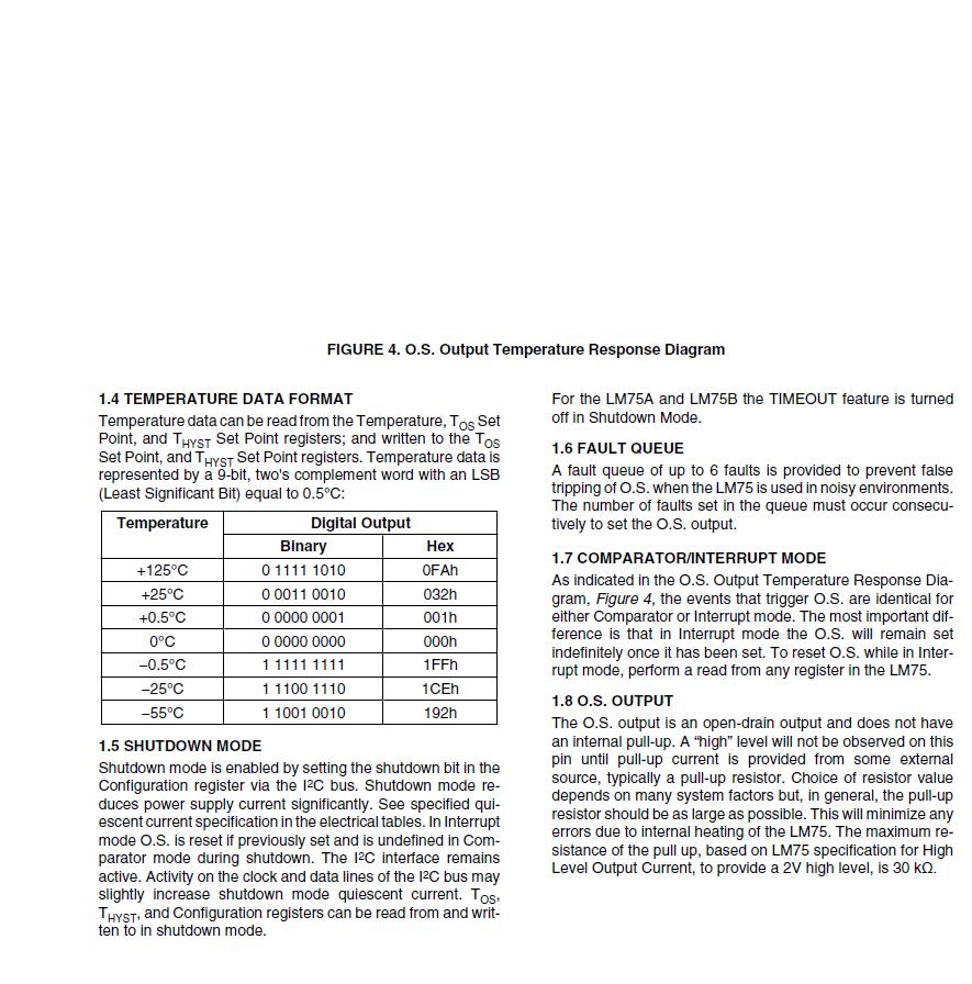

    Jak zrobić pomiar temperatury ujemnej na LM75A według dokumentacji może mierzyć od - 55 do +125 C.
    Mój kod na temp 0 - 125 C

    [ Bascom ] Atmega8 LM75 LM75A pomiar temperatur ujemnej
    Zgodnie z opisem http://cache.national.com/ds/LM/LM75.pdf punkt 1.12 pobierając temperaturę na wyjściu otrzymujesz aż 16 bitów danych (w tym 7 bitów nieokreślonych). 16 bitów to 2 bajty a więc zgodnie z twoim programem część temperatury masz w zmiennej p (8 bitów) a część w pp (1 bit).
    Temperaturę powinieneś obliczyć ze wzoru:
    temp=p+(pp/128)*0,5
    czyli teoretycznie od -128 do 127,5
    Kiedy jest pobierany 9 bit? :/

    Na chwilę obecną mam coś takiego :
    If A.7 = 1 Then
    A.7 = 0
    A = 128 - A
    Cls
    Lcd "Temp= - " ; A ; Chr(0) ; "C"
    End If
    end if
    Niby dobrze mierzy temp układ ale czy jest dobrze napisy program według kolegów?
    Wiem że Bit A.7 odpowiada za znak " - " jeżeli ma 1 i " + " jeżeli ma 0 .A bit B.7 odpowiada że 0.5 C bądź dla jeżeli ma 1 :)
    Ps: Podziękowania dla kolegi ZbeeGin ;)

    Twój LM75 jest na I2C, zakładam więc że umiesz odczytać z niego te dwa bajty z wartością temperatury.
    Sprawdzasz najstarszy bit, starszego bajtu w odczytanym z czujnika wyniku. jeśli jest równy 0, to znaczy że temperatura jest dodatnia i wynik liczysz poprzez:
    1. przesunięcie otrzymanego z czujnika wyniku o 5 bitów w prawo
    2. pomnożenie rezultatu tej operacji przez 0.125
    jesli najstarszy bit w odczytanych z czujnika bajtach jest równy 1 to znaczy że liczba zapisana jest w U2 i liczymy:
    2. zanegowanie bitowe wyniku
    3. wynik = wynik +1
    2. pomnożenie rezultatu tej operacji przez -0.125
  • #10 8732326

    Kod działającego termometru dla LM75 LM75A Atmega8 -55C do 125C
     ' LM75 LCD i2c termomert LCD -55C  do  125C  by gts1991 2010r
