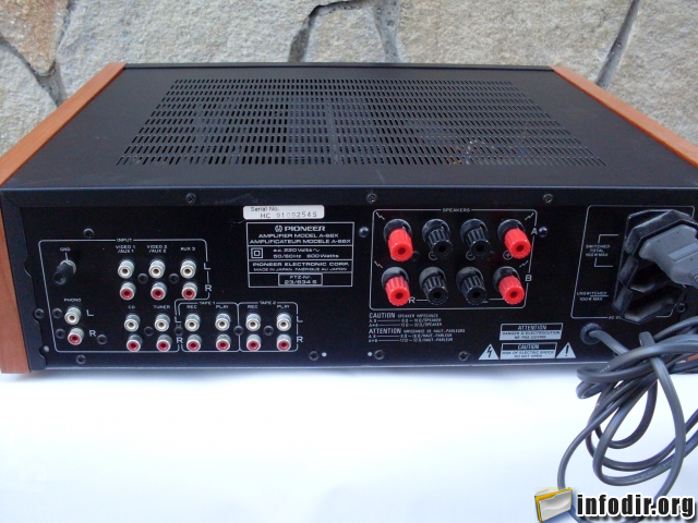

    EsTeWuAzIoM
    ie mam teraz czym zrobic fotki wiec podaje przykladowe zdjecie z internetu.

    EsTeWuAzIoM
    Pod wejscie TAPE 1 mam caly czas podlaczonego laptopa bo reszta przyciskow nie dziala w tym wzmacniaczu, ale nie wiedzialem , ze na wyjsciu REC jest sygnal. Jutro sprawdze
  • #9 8694215
    EsTeWuAzIoM
    Podlaczylem tak jak napisales i nie bylo reakcji. Dopiero jak podlaczylem laptopa pod Tape 1 play a subwoofer pod TAPE 2 REC to subwofer zagral ale nie reaguje na regulacje poziomu glosnosci. Gra na jednym poziomie .

    EsTeWuAzIoM
    Jako, ze przedluzyl mi sie weekend, wziolem sie za moje audio. Rozkrecilem wzmacniacz i wykrecilem gniazdo sluchawkowe,, obciolem koncowke od przewodu RCA (wzmacniacz-sub) i wlutowalem go w plytke od gniazda sluchawkowego. Przewiercilem obudowe i wypuscilem przewod tylem. Musze teraz dokupic gniazdo na RCA zeby go zamontowac jako wyjscie na subwoofer bo narazie przez obudowe poprostu wychodzi przewod.
    Nie wiem dlaczego ale u mnie takie rozwiazanie jest o wiele lepsze niz wyjscie wysokopoziomowe. Jakosc dzwieku jest lepsza. Subwoofer gra o wiele mocniej.
