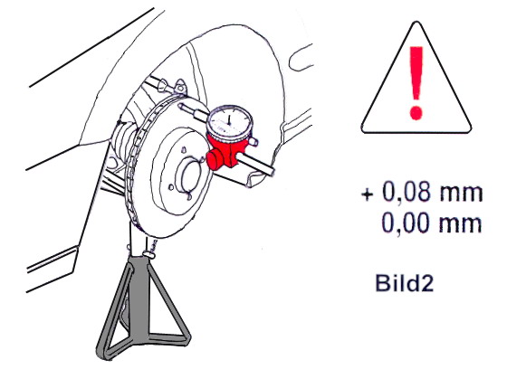

    witam podczas hamowania jest mocne bicie i stukanie w lewej przedniej czesci podwozia chyba przy kole tak mi sie zdaje bylem u mechanika sprawdzil i stwierdzil ze wahacze sa ok powiedzial mi ze to przeglub zewnetrzny czego nie jestem pewien czy to jest mozliwe prosze o porade

    Przegub by trzaskał także przy skręcie i przyspieszaniu .Może masz już cienkie tarcze hamulca i od temperatury się odkształciły.Lub na bardzo gorących tarczach wleciałeś w wodę ( kałuże) i to spowodowało wykrzywienie tarczy.Jeżeli masz dostęp do tokarni sprawdź bicie tarczy żeby od razu nie wchodzić w koszty i kupować nowe.
    Jeżeli będą bić kup nowe nie daj namówić się na toczenie bo jeżeli są rozhartowane to za chwile będzie jeszcze gorzej .Cena to gdzieś około 200zł.

    Są łatwiejsze metody , a przede wszystkim szybsze żeby sprawdzić bicie elementu .

    Jak nie ma mikrometru to mozna przy podniesionym "kole" ,jak na rysunku ,przy ZACIAGNIETYM HAMULCU RECZNYM, przy zachowaniu szczegolnej ostroznosci , przy przykreconej tarczy ( bez kola ) , wrzucic bieg i przy obracajacej sie tarczy ocenic czy rowno sie "toczy".
    ( np. przylozyc suwmiarke na nieruchoma czesc zacisku hamulca i wysunac suwmiarke w strone obracajacej sie tarczy ).
    Wydaje mi sie ,ze "bicie" przy hamowaniu to jedno a stukanie ,jak kolega wyzej wspomnial, to przy okazji cos w zawieszeniu ;)

    dzieki wielkie wymienilem tarcze i wszystko jest juz ok
