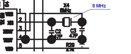

    A jeszcze tylko czy jesli ten kwarc jest oznaczony jako S8.000 to można kupić i wstawić jakiś 8 mhz bo nie wiem co oznacza ta literka S.

    Tak, to jest kwarc 8MHz. Na schemacie jest oznaczony jako X4.

    Na innym schemacie masz wyraźnie, że jest to 8MHz.
