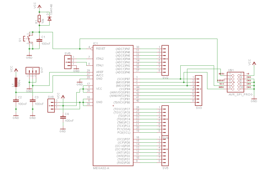

    Witam :) może tu mi ktoś pomoże
    Zaprojektowałem układ bardzo prostej płytki sam procesor i układ resetu na PCB. Reszta to wyprowadzenia "goldpin". Miało to mi dać dużą uniwersalność przy nauce programowania AVR-ów. Przynajmniej jest takie założenie. Przejrzałem kilka projektów płyt z AVR-ami i postanowiłem wykonać płytkę do nauki programowania według tego schematu.
    [Atmega32L] Moduł z uC nie chce się połączyć z avrdude
    Po wykonaniu prototypu znalazłem problem w złączu do programowania ale poprawiłem to fizycznie i zaznaczyłem na schemacie naniesione poprawki na zielono. Błędu bym nie zauważył gdyby nie problem z zaprogramowanie tego układu. Myślałem że to rozwiąże problem ale nie. Korzystając z tego kursu http://www.kursc.dioda.com.pl/str001.html robiłem krok po kroku co było napisane. Zainstalowałem WinAVR na Win7-32bity. Skonfigurowałem plik "Make file" . Otrzymałem plik .hex. Chciałem go użyć do zaprogramowania lecz wystąpił problem a mianowicie avrdude zwraca mi wiadomość następnej treści.
    C:\WinAVR-20100110\bin\avrdude.exe -C C:\WinAVR-20100110\bin\avrdude.conf -p m32 -P usb -c usbasp -U hfuse:v:0x99:m -U lfuse:v:0xE1:m
    avrdude.exe: error: programm enable: target doesn't answer. 1
    avrdude.exe: initialization failed, rc=-1
    Double check connections and try again, or use -F to override
    this check.
    avrdude.exe done. Thank you.
    Zainstalowałem wszystkie sterowniki od nowo, system widzi mój programator. Wykonałem programowanie ponownie i nic się nie dzieje. Odłączyłem płytę od programatora. Chciałem sprawdzić co się stanie. Bez płyty czy z płytą było to samo. Czyli programator nie widzi układu.I tu mam problem. Czy prototyp jest do niczego czy coś jest nie tak z programatorem? Sprawdziłem ciągłość("przejścia") druku na laminacie i jest wszystko ok. Przełożyłem zworkę aby układ był zasilany z programatora, obniżyłem zegar i dalej nic . Sprawdziłem ciągłość mas GND oraz zasilania VCC. Procesor otrzymuje 4.9V. I teraz stanąłem w miejscu bo nie wiem co dalej . Ktoś może mi pomóc aby ten projekt "ożywić". Może ja coś źle robię tylko co?
    Przewertowałem całe forum. Znalazłem że ludzie maja podobny problem lecz żadna rada nie dała efektu. Próbowałem podmienić sterowniki na najnowsze od mojego programatora a używam dokładanie tego http://truly-integrated.net/2009/12/usbasp/. WinAVR mam zainstalowanego najnowszego. Podczepiłem do układu zewnętrzny generator kwarcowy z dwoma kondensatorami 22pF jak w nocie katalogowej.Stwierdziłem że może ma jakoś inaczej ustawione fuse bity fabrycznie i dalej nic. Próbowałem rożnego oprogramowania. Dopiero "eXterme Burner - AVR" poinformował mnie że nie może włączyć AVR-a. Czy jak podłączyłem inaczej MISO i MOSI mogłem jakimś cudem inaczej ustawić fusebity. Wydaje mi się że nie ale ... :( Jestem w totalnej kropce. Może jak mi na forum ktoś nie podrzuci pomysłu może jest ktoś z Warszawy co ma na pewno sprawny programator wtedy się wyjaśni układ czy programator . Bardzo proszę o pomoc. Bo zaczynam się zrażać do pomysłu nauki AVR-ów.
    inventco.eu - temat poprawiłem... regulamin p.11.1. Obrazki proszę zamieszczać zgodnie z regulaminem. Tym razem poprawiłem.
  • #2 8696507
    mirekk36
    Błędów to ty masz więcej na tej swojej "uniwersalnej" płyteczce niestety :(
    A to co rzekomo poprawiłeś na zielono to sorki ale przyprawia o mdłości. Z jednej strony potrafisz chyba jak widać rysować schematy w Eagle a z drugiej robisz jakieś "wycinanki-kolorowanki" w Panicie - ja tam nie wiem co ty poprawiłeś a co było wg ciebie źle z tej laurki.
    Najlepiej by było jakbyś:
    1. albo przedstawił taki schemat , który wg ciebie jest już poprawny
    2. albo jeśli nie masz w tym kierunku zdolności jeszcze (lutowanie, projektowanie elektroniki) bo ewidentnie nie masz patrząc na projekt tej płytki i ilość błędów na niej się znajdujących - to lepiej byłoby zakupić jakiś gotowy sprawdzony nawet niedrogi byle zestaw startowy i na nim dokonywać pierwszych prób. Bo tak to zadajesz sobie na własne życzenie dodatkową stertę problemów. I nie dziwię się, że gdy masz do czynienia po drodze do nauki programowania sto problemów z elektronicznym układem, 100 problemów z programatorem, zapewne 100 problemów z podłączaniem - to można się zrazić gdy nie da się szybko wypróbować pierwszego prostego programu do migania diodą LED
    Takie jest moje zdanie.

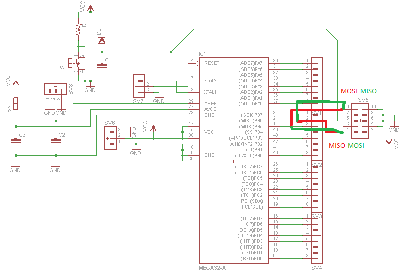

  • #3 8696741
    lss
    Witam!!!
    @mirekk36 naniosłem poprawki. Wykonałem taki schemat aby był bardzo czytelny jest on w 100% odwzorowaniem układu fizycznego. Tamten układ specjalnie narysowałem aby forumowicze wiedzieli gdzie popełniłem błąd dlatego dałem kolory zielony i czerwony. Chodziło mi o idee. Co do moich zdolności no nie wiem jakie są ... nie mi to oceniać zostawiam to innym. Płytka jest wykonana bardzo dobrze jak byś chciał obejrzeć to wrzucę zdjęcia.Zrobiłbym to teraz ale nie mam aparatu.Wydaje mi się że obwód jest wykonany solidnie. Na każdym etapie sprawdzałem ciągłość obwodu i każdego połączenia. Co do dalszych działań. Sformatowałem cały komputer i postawiłem XP. Nadal to samo :(. Odpiąłem od obwodu układ resetu i nadal nic . Teraz spróbuje wy-lutować cewkę może ona robi problem . Ale szczerze wątpię bo w nocie katalogowej producent zaleca 10uH a ja dałem 100uH lecz to chyba nie jest przyczyną bo przecież zmieni się tylko czas odpowiedzi filtru. Co do gotowej płyty , kit-u to nie chce takiej. Wiem robię sobie tym problemy ale to jak zauważyłeś na własne życzenie bo chce sam trochę po projektować układy i je wykonać aby nabrać większej wprawy oraz doświadczenia.
    EDIT
    Wyeliminowanie cewki nie pomogło. Dalej to samo a wiec wniosek jest mój taki chyba próbując za pierwszym podejściem zaprogramować układ mając zamienione MISO z MOSI ubiłem go . :(
    Pozdrawiam i dziękuje że odpisałeś
    #4 8696815
    mirekk36
    1. twój układ resetu nigdy nie powinien zadziałać ;) gdzieś ty dał ten switch ? ... coś źle spojrzałeś na notę z której widać, że brałeś przykład.
    2. Jedna z najgorszych rzeczy !! - nie raczyłeś podłączyć wszystkich pinów zasilania - to już masakra dla procka, u ciebie GND na pinie 28 wisi w powietrzu
    3. Nie widać żadnego - najmniejszego filtrowania zasilania - poza AVCC. Ale właśnie ciekawostka, że podałeś AVCC a GND (pin28) wisi w powietrzu.
    4. co to za złącze do podłączania kwarca? jak ono jest umiejscowione na płytce ?
    5. Pokazałbyś jeszcze samo PCB bo druga część, koszmaru może się niestety tam znajdować, co uniemożliwia ci odpalenie procka
    Popraw zatem układ pod kątem w/w uwag, pokaż PCB a wtedy będzie można dalej myśleć... jeśli nadal nie będzie ci działać.

  • #5 8696934
    lss
    Schemat poprawiłem. Dziękuje bardzo :) . Co do resetu faktycznie źle spojrzałem. A masy zabrakło z mojego nie dopatrzenia ale ona jest fizycznie, bardzo głupi błąd. Postanowieniem jeszcze raz wykonać tą płytkę ale ma pytanie co lepiej dać kwarc od razu przy procesorze nie czy nie?? Może jakieś jeszcze wskazówki co do tak prostego układu.
    Edit1:
    Co do generatora kwarcowego to dałem złącze goldpin jak bym chciał zmierzyć dokładnie czas czy jakąś przeprowadzić transmisje. Szczerze nie wiem czy to dobry pomysł takie rozwiązanie. Może jakaś jeszcze sugestia
  • #6 8696997
    mirekk36
    1. Zdecydowanie umieść sobie na płytce testowej jak najbliżej nóg XTALx jakieś złącze goldpin do wkładania kwarca zewnętrznego - ale zamiast goldpin żeby lutować kwarca (bez sensu) gdy się będzie chciało go podmienić, zastosuj po prostu coś w rodzaju dwóch pinów z podstawki precyzyjnej do układów scalonych.
    2. jednak na płytce od razu umieść dwa kondensatory 22pF które idą od każdej z nóg XTAL do GND. Także jak najbliżej nóg XTAL i kwarca - i żeby nogi kondków te które sa podłączone do GND były jak najbliżej GND - nogi procka. A potem w miarę potrzeb jeśli to ma być twój zestaw uruchomieniowy będziesz mógł sobie wkładać w taką podstawkę dowolny kwarc żeby się uczyć co i jak
    3. Filtrowanie zasilania to nie tylko kondesnatory 100nF blisko nóg każdego scalaka, to także zawsze drugi kondensator, najczęściej elektrolityczny o pojemności od 10uF do 47uF - nie zapominaj o tym.
    A tą diodę D1 i kondensator C1 z układu reset to możesz śmiało sobie darować, najspokojniej w świecie wystarczy ci sam rezystor podciągający RESET do VCC
    Pozostałe rzeczy teraz wyglądają ok - ale jak mówię, zanim wytrawisz sobie PCB to pokaż tu jej widok - żeby uniknąć i tam błędów ;)

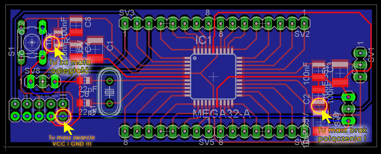

  • #13 8699494
    mirekk36
    Tak na gorąco uwagi piszę a o płytce za chwilę ale masz tam poważne problemiki (wręcz zwarcie na zasilaniu!) , o nich później.
    1. wywal kondensator C7 na Aref nie jest on potrzebny tylko 100nF zostaw
    2. napisz mi po kiego grzybka ci SV1 i SV7 ??? już pisałem wcześniej żebyś nie robił takie bzdury jak próba podłączania napięcia VCC do AREF bo się to może źle skończyć dla procka - więc jeśli chcesz mieć na zewnątrz możliwość podłączenia to zrób a w zasadzie przemyśl od razu co byś chciał podłączać jako zewnętrzne źródło zasilania - poczytaj o tym itd..... a swoją drogą to mógłbyś to sobie odpuścić bo za pomocą rejestru MUX jak już też pisałem masz do wyboru dwa źródła , jedno 2,56V a drugie VCC (ale bez podawania na zewnątrz!) i to do testów zupełnie wystarczy. Czyli nogę AREF tylko przez kondek 100nF do GND
    3. Ten kondensator 100nF też może cię wprowadzić w spore zakłopotanie - więc nie wiem po co się przy nim upierasz - na twoim miejscu albo doczytałbym dokładnie do czego on może być, a kiedy nie warto go dawać . Wtedy byś go sam się pozbył. Ale rób jak chcesz
    pozostała część schematu wydaje się być OK
    o płytce napiszę za jakąś chwilę

  • #15 8699615
    mirekk36
    tu masz babolki do usunięcia na PCB, to znaczy pokazałem takie 3 bardzo wyraźne
    ale jeśli chodzi o prowadzenie zasilania a szczególnie masy GND !!!! to niestety zrobiłeś to w najgorszy z możliwych sposobów. Wprawdzie na tak małej płyteczce będzie to jakoś działać jak poprawisz te wyraźne babole ale warto byłoby od małych płytek uczyć się co i jak z prowadzeniem zasilania.
    Generalnie skoro masz jeden punkt, na który podajesz VCC i GND to poprowadź wyraźną i niecu grubszą od innych ścieżeg gałąź zasilania VCC do procka - bez tworzenia jakichś dzikich pętli jak ci to wyszło niestety. Ale jeszcze gorsze są takie szalone pętle w przypadku GND.
    Poza tym zastosowałeś ładnie "oblewanie" miedzią płytki od strony bottom, i fajnie ale trzeba było nadać temu Polygonowi nazwę GND żeby to połączyło się z GND właśnie i podobnie zrobić na warstwie TOP to już z samą masą wyszło ci by ciut lepiej. Tylko zastosuj parametr ISOLATE o wartości minimum 32 a nie jak ty dałeś chyba 24 albo może mniej o ile się nie mylę
    spróbuję ci to zasilanie poprowadzić i podesłać *.BRD żebyś zobaczył o co chodzi tak chociaż wstępnie.
    lss napisał:
    SV1 daje możliwość możliwość wyboru czy korzystam z zewnętrznego źródła czy VCC
    Dobra ja ostatni raz powtarzam, że podawanie napięcia VCC (czyli zasilania procka na nogę AREF to hmmm sorki ale głupota po prostu i to jeszcze w rękach kogoś kto się uczy. Nie wiem ile razy już mam tłumaczyć, że będziesz mógł sobie wybrać VCC jako napięcie odniesienia w sposób programowy w procesorze - bez podłączania go fizycznie od zewnątrz. Więc jeśli dalej będziesz się upierał przy jakimś dziwnym SV do podłączania VCC do AREF to sorki ja nie biorę udziału dalej w tym ;)
    W załączniku masz tak na szybko przerobione PCB, jak już stosujesz SMD to przydaje się stosować przelotki. Wiem, że oczywiście ciężko w warunkach domowych zrobić przelotki pod procesorem w obudowie SMD no ale tak byłoby najlepiej niestety. Poza tym dodałem gdzie niegdzie na płytce przelotki łączące masę na stronie TOP i BOTTOM, te to już łatwo sobie zrobić - żaden problem. Oczywiście nie poprawiałem tch dziwolągów SV7 i SV1 - tak tylko poglądowo masz to zrobione.
  • #16 8699901
    lss
    OK to zrezygnuje z tego AREF. Zrozumiałem dobrze co piszesz do mnie. Post w wcześniej. Pytałeś po co mi, to dlatego napisałem wyjaśnienie. Wiec z tego zrezygnuje. Nie denerwuj się :). Dla mnie twoja pomoc jest nie oceniona. Naprawdę nie oceniona. I dziękuje za pomoc.
    Naniosłem poprawki ścieżki poprawiałem. Do samego procka nie dawałem grubszych bo się często mi te 12mil-sów metodą termo transferu rozchodzą. Czyli są większe i szersze. Są jak 16milsów. Przetestowałem jak dam na 12 to bardzo dobrze to wygląda. W załączniku poprawna płytka i schemat. Powiem tak płytka jeszcze mniejsza i prostsza wiec jestem zadowolony bardzo co do wskazówek dziękuje.
    Dopiero zobaczyłem załącznik wszystko ok tylko jak średnio się czuje jak widzę przelotki bo na pewno nie ma na razie ani takich możliwości i umiejętności wykonania dobrej przelotki. A jakoś jak pomyślę o przewlekaniu czegoś i lutowaniu pod Prockiem to ;/. No chyba że macie jakiś dobry paten. Ostatnio poświeciłem cały dzień na to aby znaleźć fajny patent na przelotki ale nie znalazłem co by mnie zadowoliło. Jakieś nity czy metalizowanie metoda chemiczną ze strony braci za Buga to mnie nie zadowala. Nie ujmując nic im, a tym bardziej puszczanie cienkich drucików i ich lutowanie.Bo to wygląda dla mnie nie estetycznie i może prowadzić do zwarć no ale to moje zdanie.
    #17 8699990
    mirekk36
    No teraz to wszystko ma ręce i nogi. Spójrz jednak na ścieżkę na warswtwie TOP, na górze - tam masz malutką żółtą kreseczkę jakby brak połączenia. Niby ono jest bo ścieżki się schodzą ale jest takie przewężenie. To szczegół i nie istotne ale ja tam bym się wystrzegał gdziekolwiek na płytce jak robię pozostawiania takich niedorysowanych połączeń - bo się kiedyś przejedziesz ;)
    Taką płyteczkę spokojnie możesz robić i być pewnym, że od strony sprzętowej na pewno jest OK
