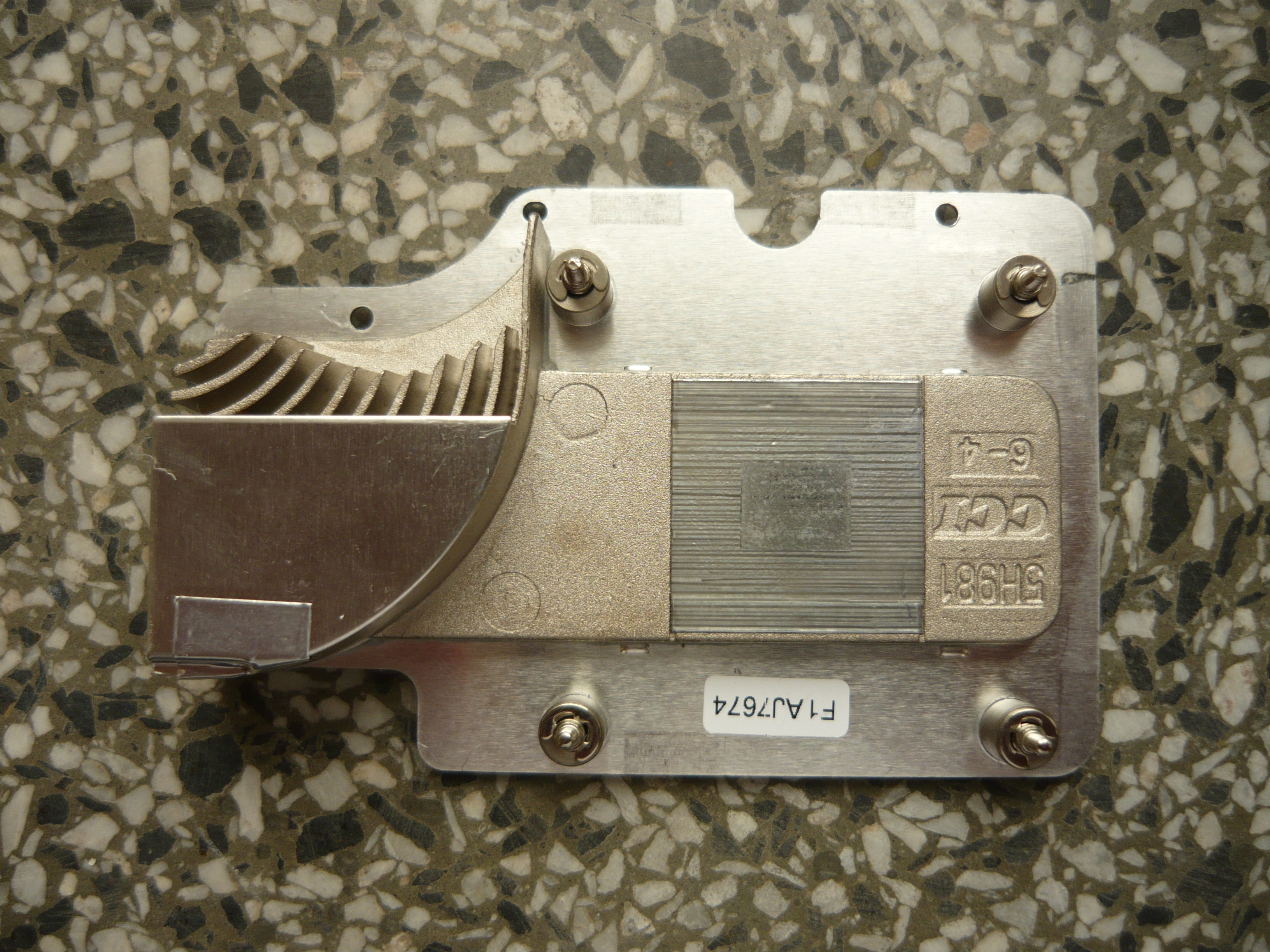

    "Mam też pastę termoprzewodzącą (Arctic Silver Ceramique). Wiem że to nie rozwiąże problemu..."
    Trochę dziwne podejście...
    Wymiana pasty powinna byś pierwszą rzeczą jaką powinieneś zrobić :)
    MediaMarkt Black Week
  • #3 8698900
    dawidkali

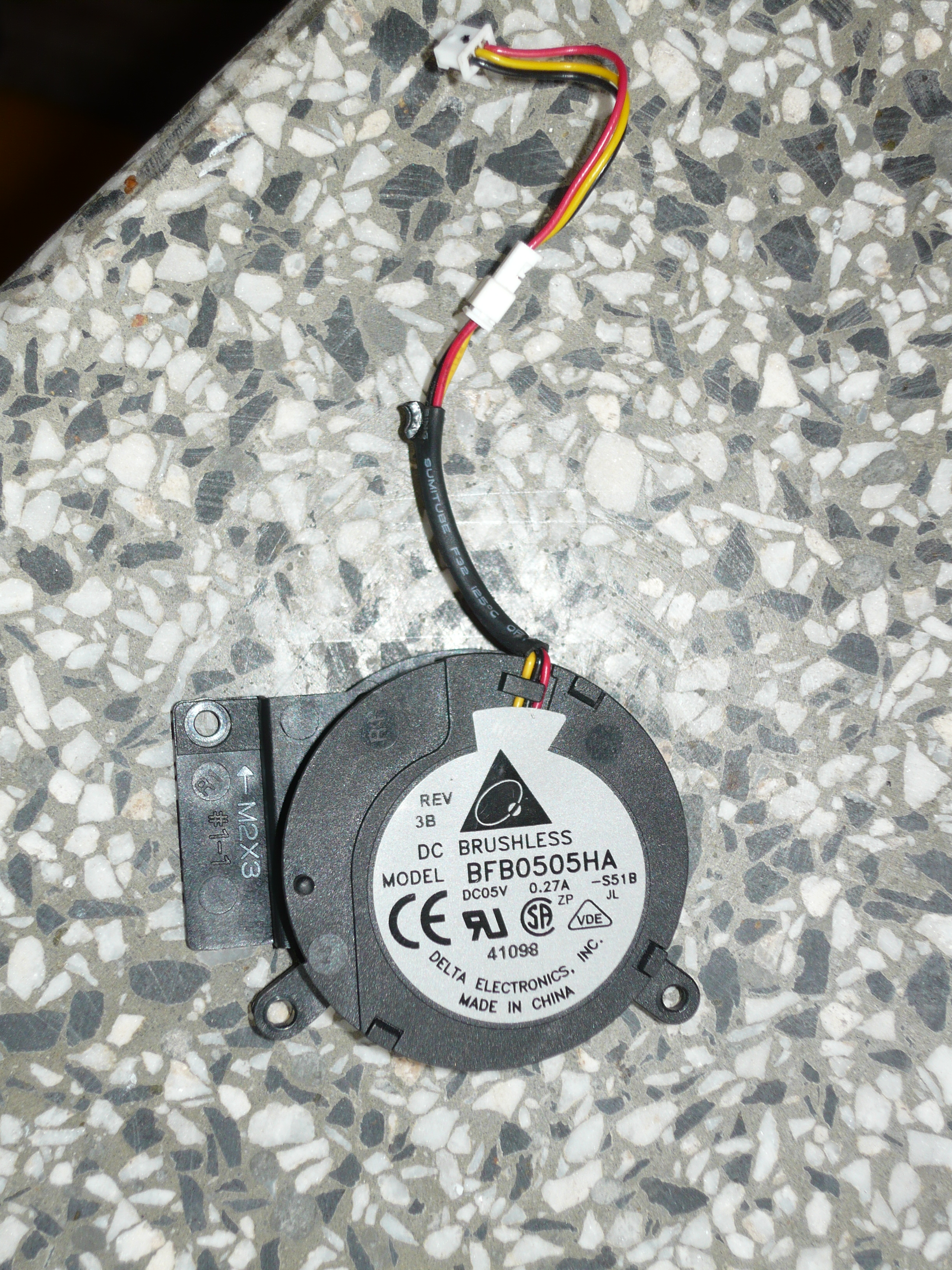

    Dokładnie, popieram kolegę wyżej - dobra pasta to podstawa.
    Po drugie, laptopy tak już mają, że się grzeją, wiele nie poradzisz na to. Wymienisz wentylator to może pomóc, lecz będzie się darł niemiłosiernie, może to przeszkadzać. Ostatnio jak miałem laptopa co się grzał to wystarczyło go odkurzyć wewnątrz.A te podkładki to są takie gąbki < o ile dobrze widzę, jeśli nie to proszę mnie poprawić > inaczej taśma termoprzewodząca. Osobiście nie radziłbym ich ściągać ponieważ potem może rdzeń czy chipset nie dochodzić do blaszki radiatora a to już będzie na pewno niebezpieczne dla sprzętu.

    Karaczan
    Poziom 41  
    Najwiekszym problemem jest dobranie wentylatora do zintegrowanych systemow chlodzacych laptopy.
    Rozstaw srub, srednica smigla, wysokosc...
    Jest to bardzo trudne i w sumie duzo by ci to nie pomoglo, bo z racji wymiarow poprostu nie moga byc zbyt wydajne.
    Jedyne co naprawde pomaga to wymiana pasty.
    Ew tak jak moj kumpel zrobil, powywiercal dodatkowe otwory w dolnej pokrywie laptopa. Pomoglo i to bardzo na temperatury.
    Ale kosztem delikatnosci/wrazliwosci laptopa. Teraz trzeba uwazac na czym sie go stawia, by nic nie przedostalo sie do srodka.

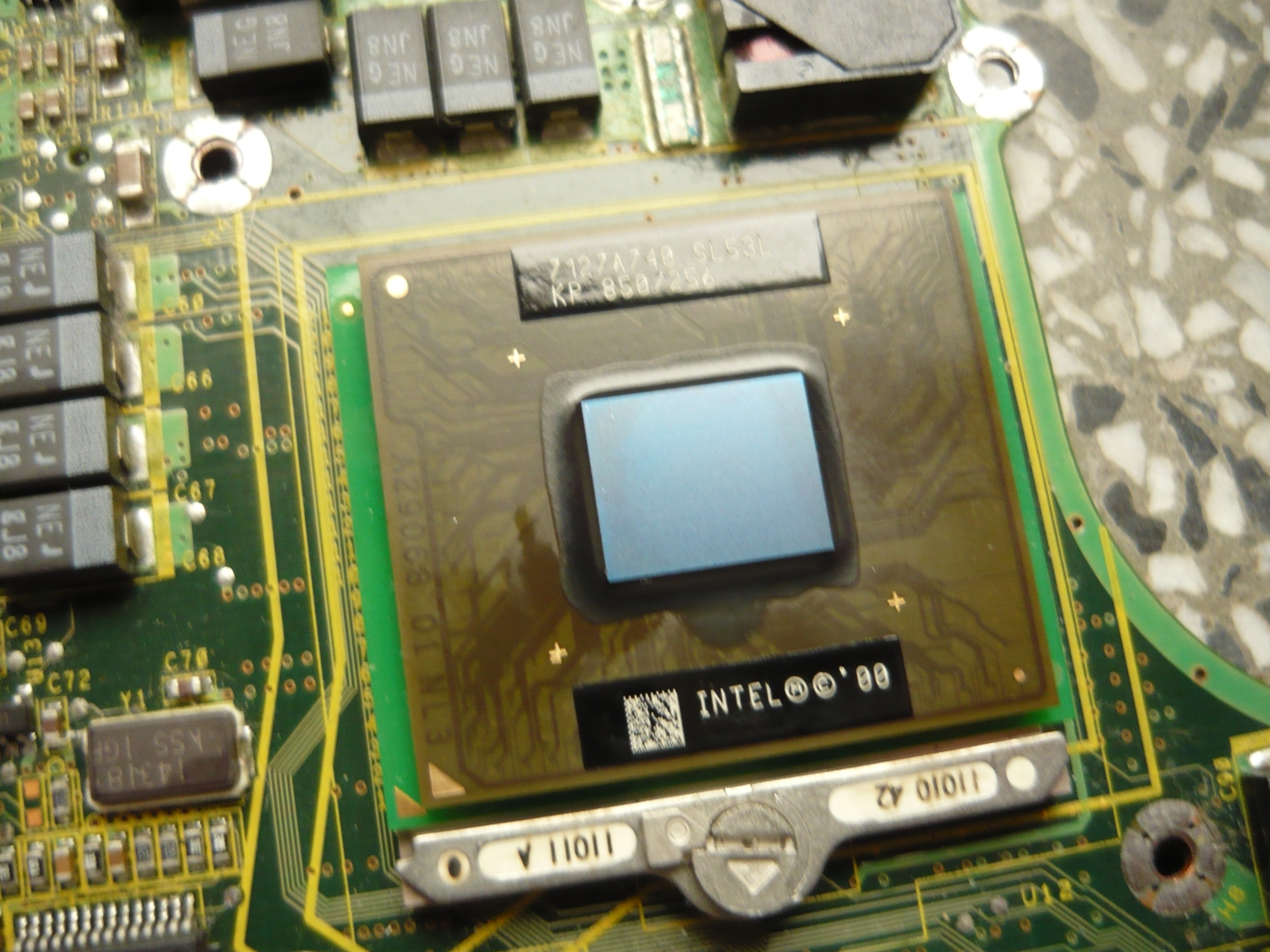

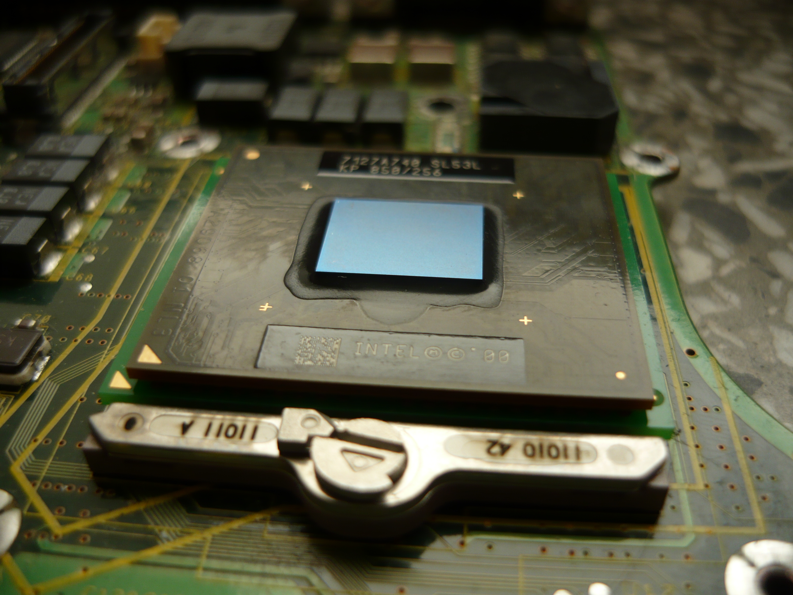

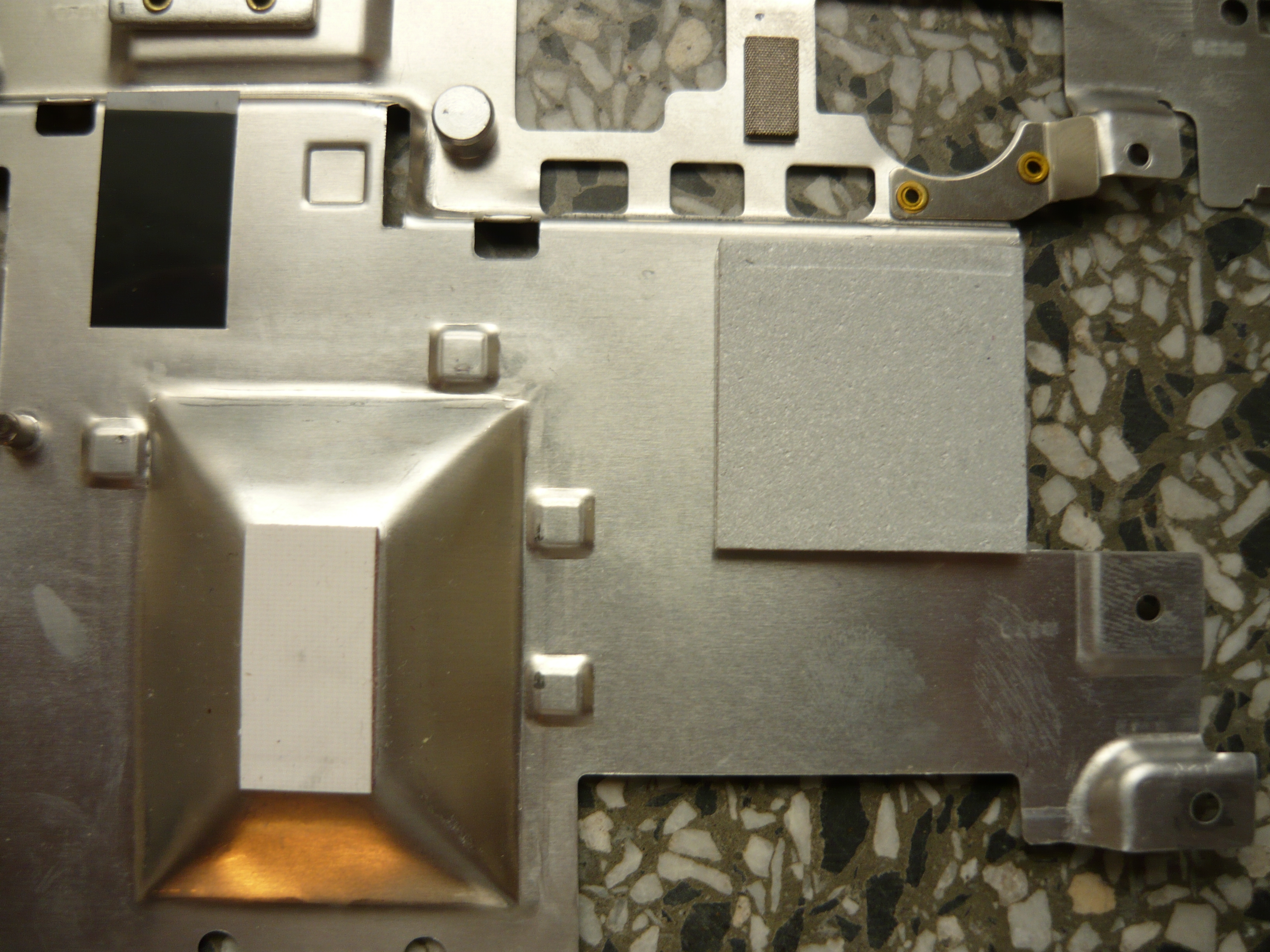

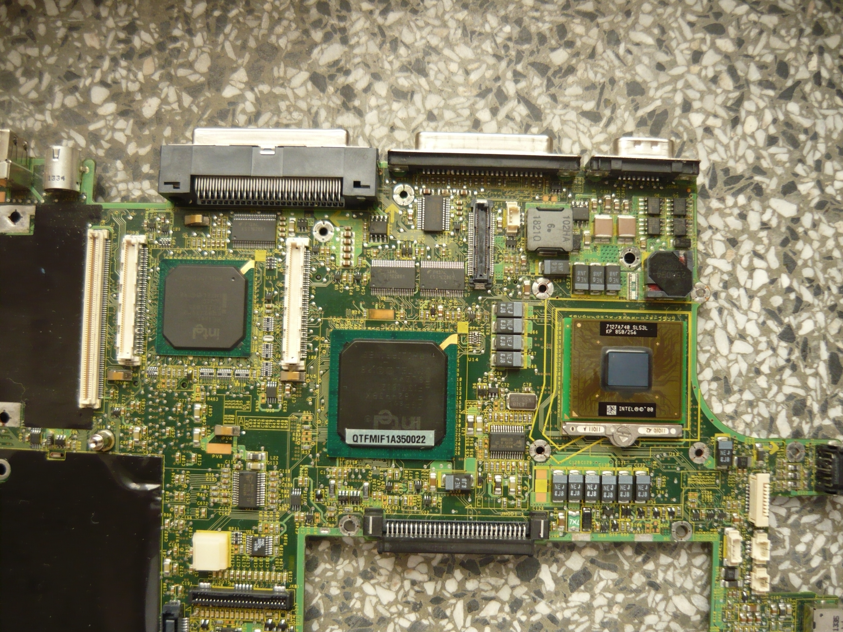

    ptrk.mj napisał:
    Przyjrzałem się im bliżej. Ta szara masa na na chipsecie (kwadrat) to chyba jednak pasta, bo da się odskubać kawałek od niej. Została fabrycznie nałożona, dlatego tak równo.
    To na karcie graficznej to chyba taśma.
    Tak mi się właśnie wydawało.

    dawidkali
    Pastę nakładasz na rdzeń procesora.
    A co do chipsetu? Nie miałem do czynienia z nakładaniem pasty razem z taśmą termoprzewodzącą... Może ktoś inny się wypowie.
    A środki do usunięcia? Ja to robiłem zwykłą szmatką, lub nawet chusteczką higieniczną. A można również np denaturatem. Tylko musi dobrze wyschnąć potem.
