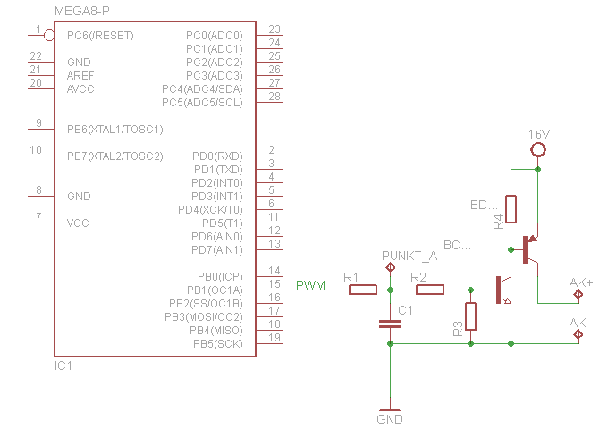

  • #12 8701529
    tomson5
    myślałem nad takim rozwiązaniem
    [Atmega8]Ograniczenie prądowe, mosfet + Pwm
    Generując Pwm mógłbym uzyskiwać zmieniające się napięcie w Punkcie A zależne od Pwm
    Układ mocno teoretyczny, nie wiem czy realny w działaniu

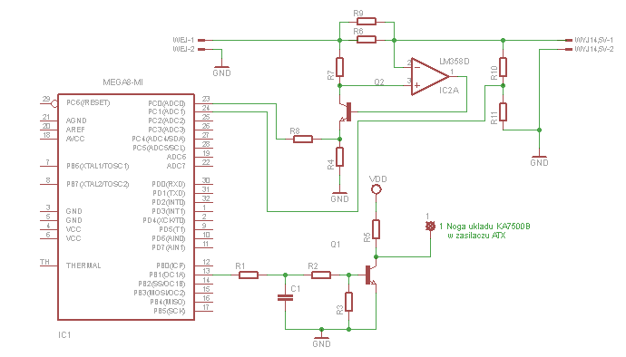

  • #25 8713543
    tomson5
    Siedzę kilka dni już przy kompie szukając rozwiązania ale pomału wszystko sprowadza się do kosztów.
    Postanowiłem przeprosić się z zasilaczami ATX i wykonać ponownie taki prostownik ale oparty na sterowaniu uC
    Mój pierwszy tego typu prostownik miał kilka wad które w końcu doprowadziły do "uwalenia" go.
    Teraz z pomocą uC myślę że może uda mi się to wyeliminować i zrobić coś ciekawego.
    Każdy kto zetknął się z tematem przeróbki zasilaczy ATX wie że regulując napięcie na pierwszej nodze układu KA7500 możemy mieć wpływ na napiecie wyjściowe
    pomyślałem że mógłbym za pomocą dzielnika RC i Pwm regulować napiecie na pierwszej nodze w/w układu a co za tym idzie również prąd ładowania.
    Zamieszczam schemat poglądowy jakby to miało wyglądać.
    Przetwornikiem ADC(0) mierzymy prąd ładowania, natomiast ADC(1) kontroluje aby napiecie nie przekroczyło 14,4V
    Co wy na to ?? Czy Pwm i dzielnik RC to dobry pomysł czy może jednak przewornik D/A ?
