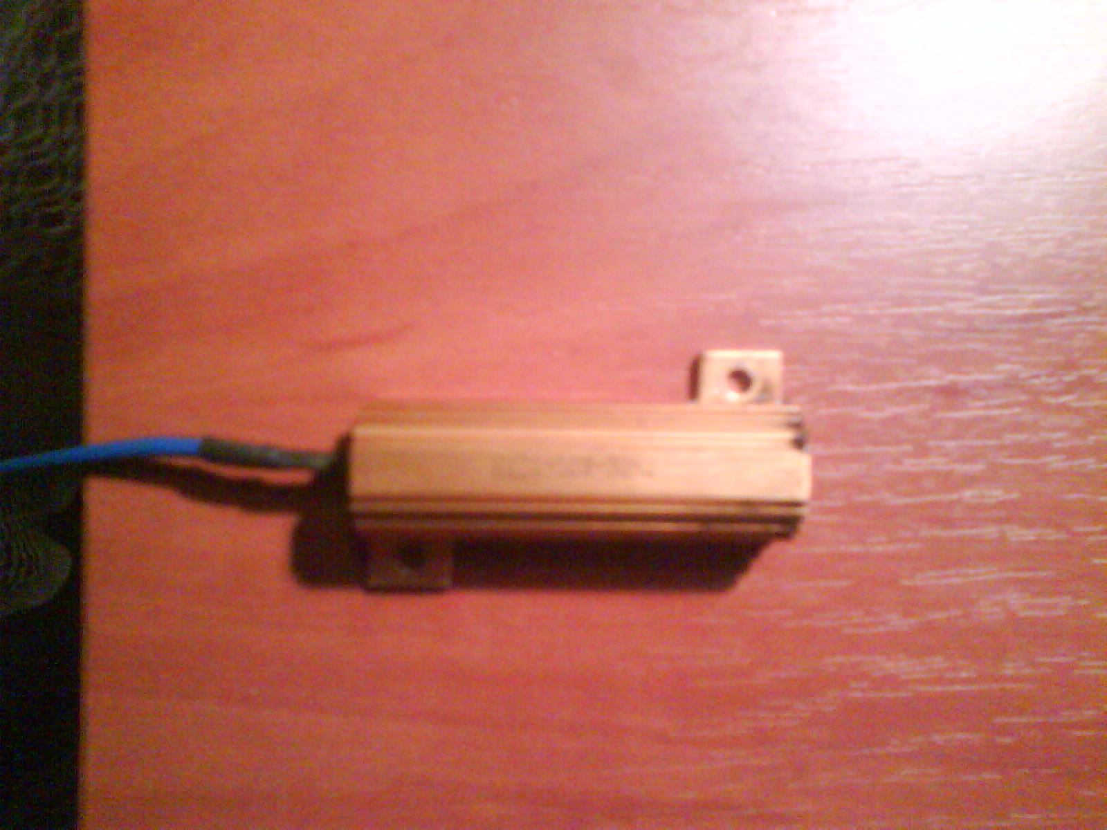

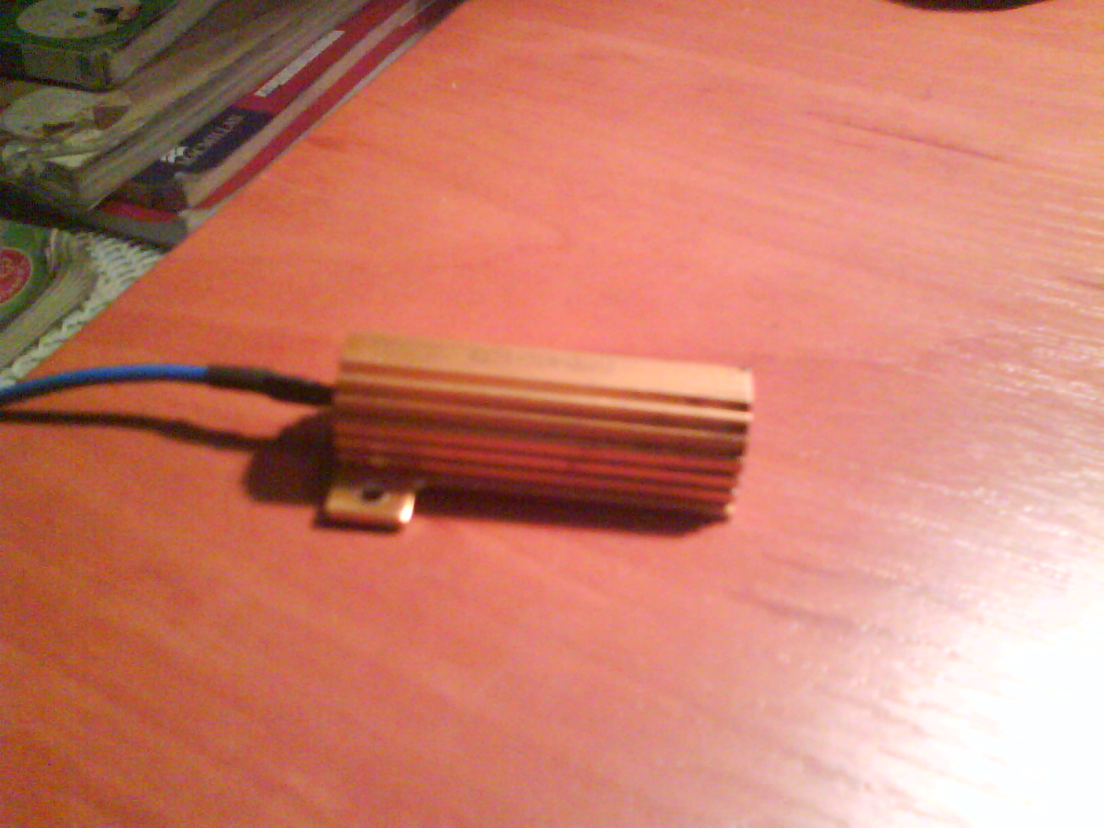

    Mam taki przepalony rezystor i zapewne jak sie wszyscy domyslaja potrzebuje taki sam tylko ,ze nowy bo ten się spalił :(. Szukałem na necie i google nawet troche pomogło ale nieznalazłem. Jestem młodym niedoswiadczonym elektronikiem i prosił bym żeby ktos wytłumaczył mi oco chodzi z tym rezystorem czy mozna go zastąpić jakims innym?? może troche głupie pytania zadaje ale naprawde pierwszy raz takie cos zobaczyłem i gdyby nie google to niewiedziałbym nawet ze to rezystor :) jutro pojadę do miasta zobaczyc czy takie cos bedzie Pozdrawiam wszystkich cierpliwych i zamieszczam zdjęcia

    Dzięki za pomoc :) Ogólnie to taki rezystor jest w wyważarce a się przepalił i potrzebny nowy wyważarka jest w naprawie to już chyba się nie przyda. Na początku sam chciałem ją naprawić ale jednak zawieźliśmy ja na gwarancje przyjęli:) i Może sie uda naprawić. Sprawdzę co tam włożyli jak będzie sprawna to dodam kilka fotek. No i jeszcze raz dzięki za pomoc
    Edit:
    Wyważarka naprawiona. Zamiast tego rezystora wstawili grzałkę od żelazka w sumie to bym na to nie wpadł ale jak by nie patrzeć to ta grzałka robi opór i odprowadzone ciepło jest przez radiator. Mówili ,że opór musi być dokładny i dlatego tak zrobili a tego rezystora nie mogli dostać ,także wszystko jest już dobrze. Temat do zamknięcia. Pozdrawiam
