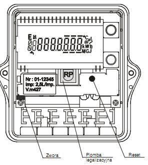

    metronic mini przestał działać tzn kompletnie nic nie wskazuje na wyświetlaczu, podejrzewam, że bateria mogła się wyczerpać. Nie kontrolowałem jej stanu, gdyż nie miałem dostępu do urządzenia. Nigdy nie miałem do czynienia z takim urządzeniem. Czy możliwe jest, żeby to urządzenie się popsuło czy zawsze wyświetli kod błędu jeśli coś padło? Czy jeśli wymienię baterie to w ciepłomierzu zresetują się jakieś ustawienia? Chciałbym uniknąć dzwonienia po autoryzowany serwis, w końcu to prawdopodobnie tylko bateria.

    Witam, ciepłomierz po okresie ponad pięciu lat traci zasilanie. Trzeba wymienić baterię ( paluszek AA 3.6 V koszt: ja kupiłem w sklepie na szybko za 35zł, w sklepach internetowych ok. 15zł + przesyłka) która jest wlutowana do płytki sterującej.
    Zalecam kupić baterię z drucikami do przylutowania, ja kupiłem zwykłą i bardzo się namęczyłem aby ją umocować ( w zasadzie powiem że się nie lutuje).
    Ja mam pytanie do fachowców od tematów legalizacji , ponieważ żeby wymienić baterię trzeba odkręcić śrubkę która znajduje się pod plombą/hologramem.
    Pytanie: czy ta plomba jest gwarancyjna czy legalizacyjna? i czy po jej przerwaniu jestem narażony na jakieś nieprzyjemne konsekwencje. Dodam że po wymianie baterii ciepłomierz pamiętał jakieś wartości w "J" dżulach. Dodatkowo rozmawiałem z zaznajomionym pracownikiem elektrociepłowni i powiedział mi że ta plomba to jest gwarancyjna, a legalizacja licznika jest gdzieś indziej a zresztą licznik jest podłączony do sieci i kilka razy dziennie ściągane są dane o poborze ciepła i nie da się kombinować.
    Dodaje rysunek, proszę się nie sugerować opisem rys. znalazłem gdzieś w sieci. Przepraszam autora że nie podaje źródła ale nie moge ponownie znaleść tej strony.
