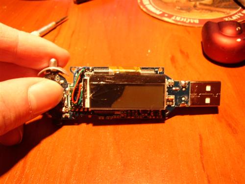

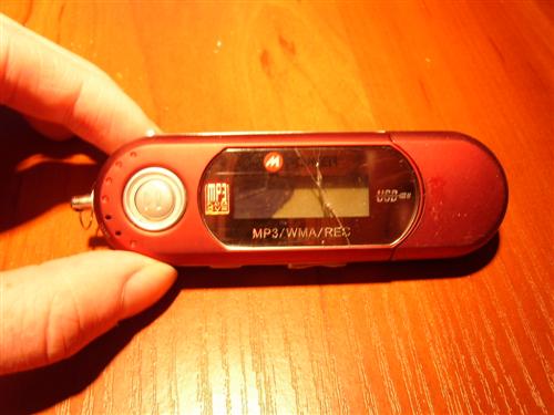

    Witam. Po trzech latach przypomniałem sobie o moim odtwarzaczu MP3, na który przypadkiem nadepnąłem kiedyś kolanem i wyświetlacz pękł. I teraz mam pytanie czy jest możliwość, w warunkach domowych, żeby wyjąć podobny wyświetlacz z odtwarzacza podobnego typu i wymienić go z tym zepsutym. Ja nie bardzo się na tym znam.

    Będziesz miał wielki problem. Taśma łącząca wyświetlacz z płytą główną odtwarzacza jest przyklejona (nawet nie lutowana). Nawet jeśli zdołasz je odkleić od płytki bez zniszczenia ścieżek to pozostaje problem ich przyklejenia.

    Szanse są - pogadaj z gośćmi od GSM, ten sam sprzęt co do komórek + doświadczony serwisant a jakoś to pójdzie (na upadłego klej przewodzący np. do naprawy ścieżek w podgrzewaniu szyb samochodowych).
