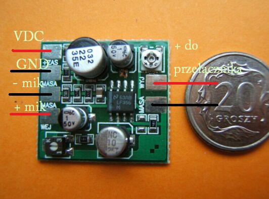

    Zakupiłem na alledrogo znany przedwzmacniacz mikrofonowy i po zamontowaniu rozczarowałem się. Przy nadawaniu słychać jakiś przydźwięk i gdy coś mówię to słysze cichy i mocno zniekształcony głos. Możliwe, że coś zrobiłem źle wiec proszę o pomoc. VDC i GND pobiera z radia ale samą płytkę wlutowałem w gruszce pomiędzy mikrofon a przełącznik. Poniżej zdjęcie wzmacniacza i jak go podłączyłem.

    Zwróć uwage jak wlutowałeś mikrofon tzn masa i sygnał

    Sprawdź jakie jest napięcie na wkładce mikrofonowej, prawdopodobnie ok 0,6V co jest zbyt mało do zasilenia tego wzmacniacza. Jeśli tak to musisz dokonać drobnych zmian w radiu. Do R34 i R33 dolutuj równolegle rezystory po 1k.
    Zasilanie pobiera z zasilania radia czyli okolo 13V. Chyba ze źle cie rozumie.

    zamontowałem już kilkanaście takich wzmacniaczy i nie miałem nigdy z nimi problemu, podstawa to wzmacniacz w radiu, zasilany przez dławik kilkanaście mikroH, i[/color] kondensator 47nF do masy. W mobilu mam radio Giant z takim wzmacniaczem i pracuje świetnie.

    nie wystarczy wlutować płytki tylko muszę dodać dławik i kondensator?

    dla zasady nic nie kosztuje, części nie kupuję, i pomijam problem sprzężenia po zasilaniu bo o tym dużo napisane.

    temat zgasł bo rzuciłem w kąt. Przedwzmacniacz raz działa raz nie i to tylko w niektórych radiach. Dziękuje i pozdrawiam
