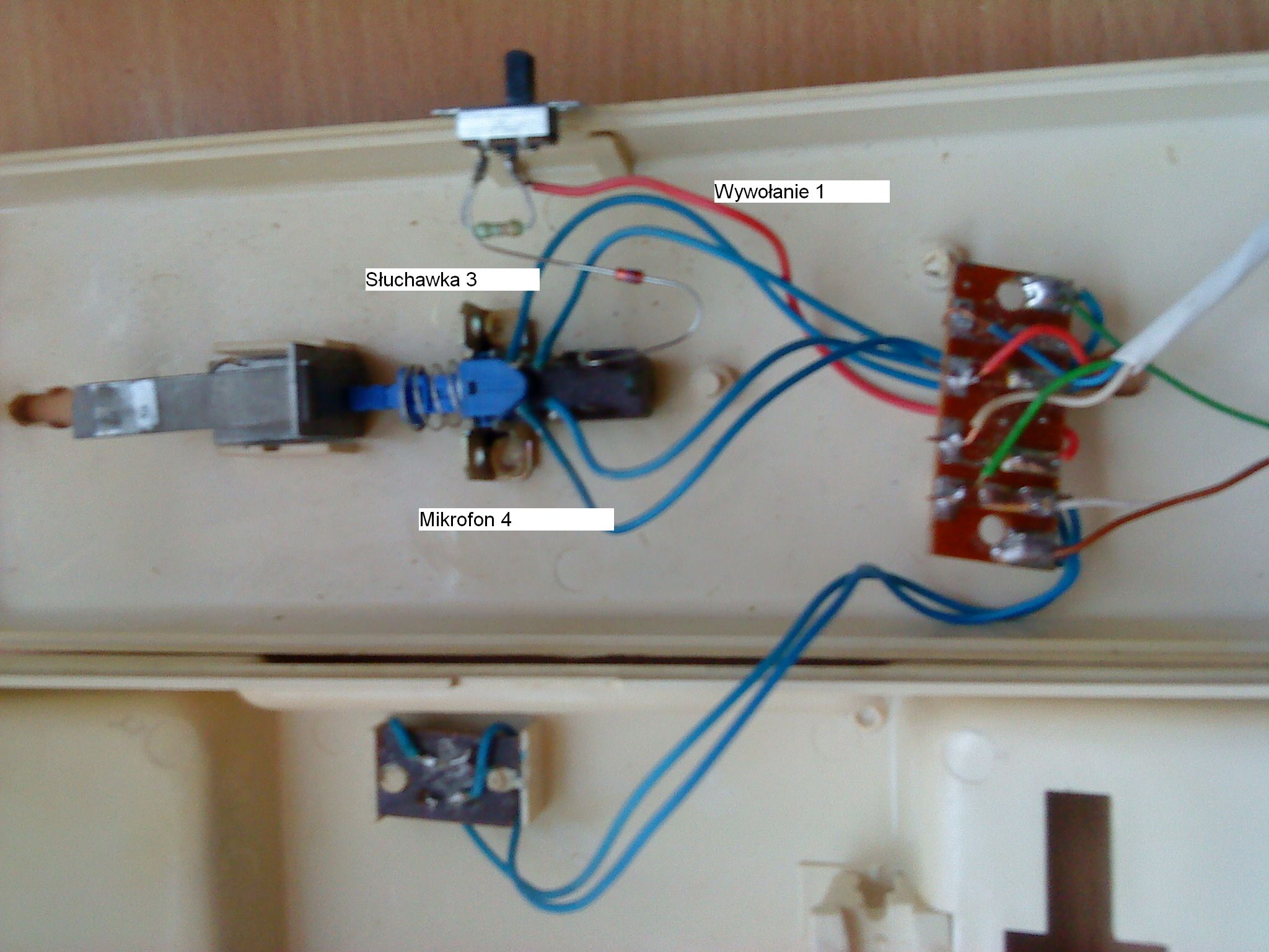

    Podłączyłem 4 przewody ale nie mam mikrofonu pozostałe funkcje działają prawidłowo
    Podłączenie domofonu TK6 do starego 4 przewodowego GM-WO
    Tak wyglądało stare podłączenie
  • #3 8703753
    stawek69
    Dzięki to wszystko wiem tylko nie mogę określić który przewód jest który

    Na odległość Ci nie pomogę. Musisz sam spróbować. Ja zaczynam od pomiaru napięć na przewodach, i z tego wnioskuję, które gdzie podłączyć.
    Cześć!
    P.S. Na szczęście centrale domofonowe są odporne na krótkie zwarcia i można 2 przewody na próbę zewrzeć. Wtedy znajdziesz przewód mikrofonu (uruchomi się rygiel).

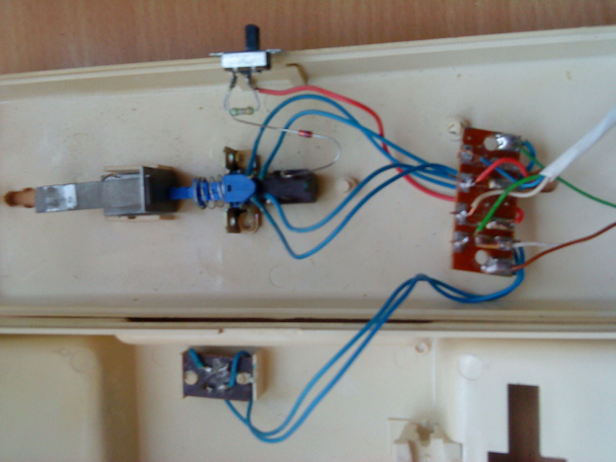

  • #5 8707503
    karl102
    Zdjęcie niezbyt wyraźne i nie widać połączeń, ale oznaczyłem przewody w unifonie.
    Masa, zacisk 2 w TK6 to ten czwarty.
  • #6 8713691
    stawek69
    Dzięki bardzo. Podłączyłem i dalej nie słychać mnie na dole ale pozostałe funkcje działają prawidłowo.
