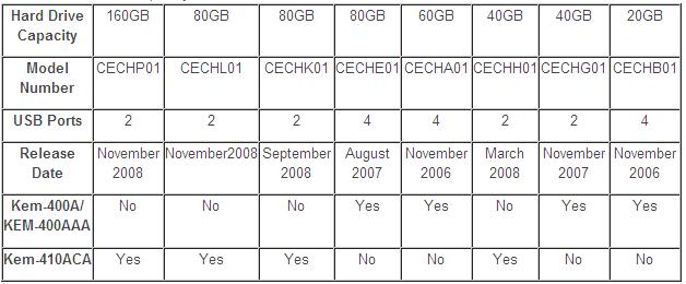

    ->pytanie. Jaką masz oznaczenie konsoli.
    Co do 2-go pytania to proszę o odpowiedz powyższego pytania, a na poniższym schemacie odgadniemy jaki powinien być laser.

    Oznaczenie konsoli to CECHC03 więc nijak ma się do tej tabelki.
