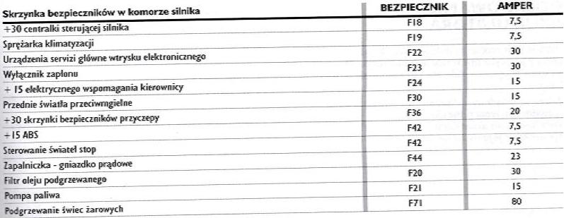

    Witam. Panowie dałem ciała. Montowałem we Fiacie Panda 1.1 benzyna 08r. Fabryczne elektryczne szyby. Oczywiście nie miałem oryginalnej instalacji i zastosowałem po 2 przekaźniki na szybę. czyli standard ale przez pomyłkę zamieniłem 2 piny na przekaźniku i dałem masę na plus po zapłonie przy stacyjce. Strzelił bezpiecznik pod maska 20A. bo nie było zapłonu wcale. po wymienieniu zapłon załącza się z opóźnieniem, prędkościomierz ma skok i zapala się kontrolka długich świateł na chwile po włączeniu zapłonu. auto nie zapala, nie ma świateł żadnych. bezpieczniki sprawdziłem wszystkie 10 razy. chyba że są jakieś ukryte ?? ma ktoś jakiś schemat tej skrzynki ala BSI ?? Czego szukać, Dziękuję z góry za pomoc !!!!!!!

    To Ci powinno pomóc.
    Panda elektryka, nie żyje Panda elektryka, nie żyje Panda elektryka, nie żyje

    Odłącz akumulator powinno pomóc.P

    bezpieczniki masz pod kierownica w body computer i obok jeden pasek reszta pod maska. odłacz aku jesli nie pomoże to diagnostyka komputerowa. bsi w tych modelach powiem ci ze jest liche ale najpierw dobrze posprawdzaj
