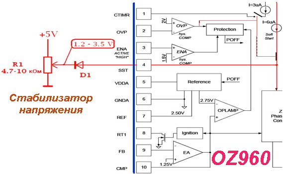

    mam problem z inweterem IPHS4L15 pcb 1.5 po włączeniu LCD lampy podświetlają się na 1 sekunde i gasną. sam zailacz działa. nie jest to problem lamp bo gdy zamienie inwerter na sprawny to LCD działa tylko że ten zastępczy jest gabarytowo za duży i nie moge zamontować go w monitorze. Może ma ktoś schemat abym mógł rozpracować ten problem lub jakieś podpowiedzi gdzie szukać przyczyny.

    Napisz na jakim scalaku masz to cudo.
    Jak możesz wrzuć foto.
    Gdzie /jaki sprzęt to jest zastosowane.

    Jest to w miare typowy układ bo na scalaku OZ960S. Elektronikiem jestem amatorem ale z moich pomiarów wynika że diody D42, D43, D46,D47 są przebite. Symbol na obudowie A7 moim zdaniem siadczy że to dioda podwójna BAV99 pewności oczywiście nie mam. Jeśli mam racje to pytanie co mogło je popalić w końcu diody te są w obwodzie każdej lampy po stronie masy. Jeszcze ich nie wymieniłem mie mogę kupić. Jest to inwerter od LCD Handsol H550-S ale takie inwertery stosował też BenQ. Inwerter firmy IPT koreańskiej oczywiście. Pomóżcie prosze bo z kasą krucho a w serwisie za inwerer chcą 110 zł. załączam zdjęcie.

    Tak zdejmiesz zabezpieczenie w swoim scalaku i pomierzysz ..znajdziesz uszkodzone elementy w 10min. oprócz tych ,króre już znalazłeś.
    Na pin.4 ustawiasz poziom 1,2 - 3,5 V >patrz datasheet
    Poczytaj o tym scalaku ,było ponad 25-postów na forum
