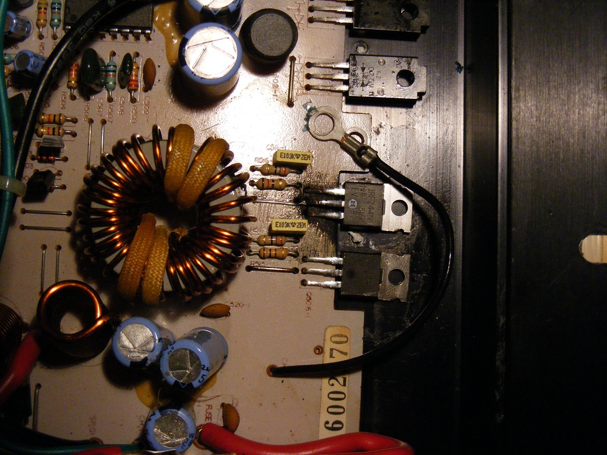

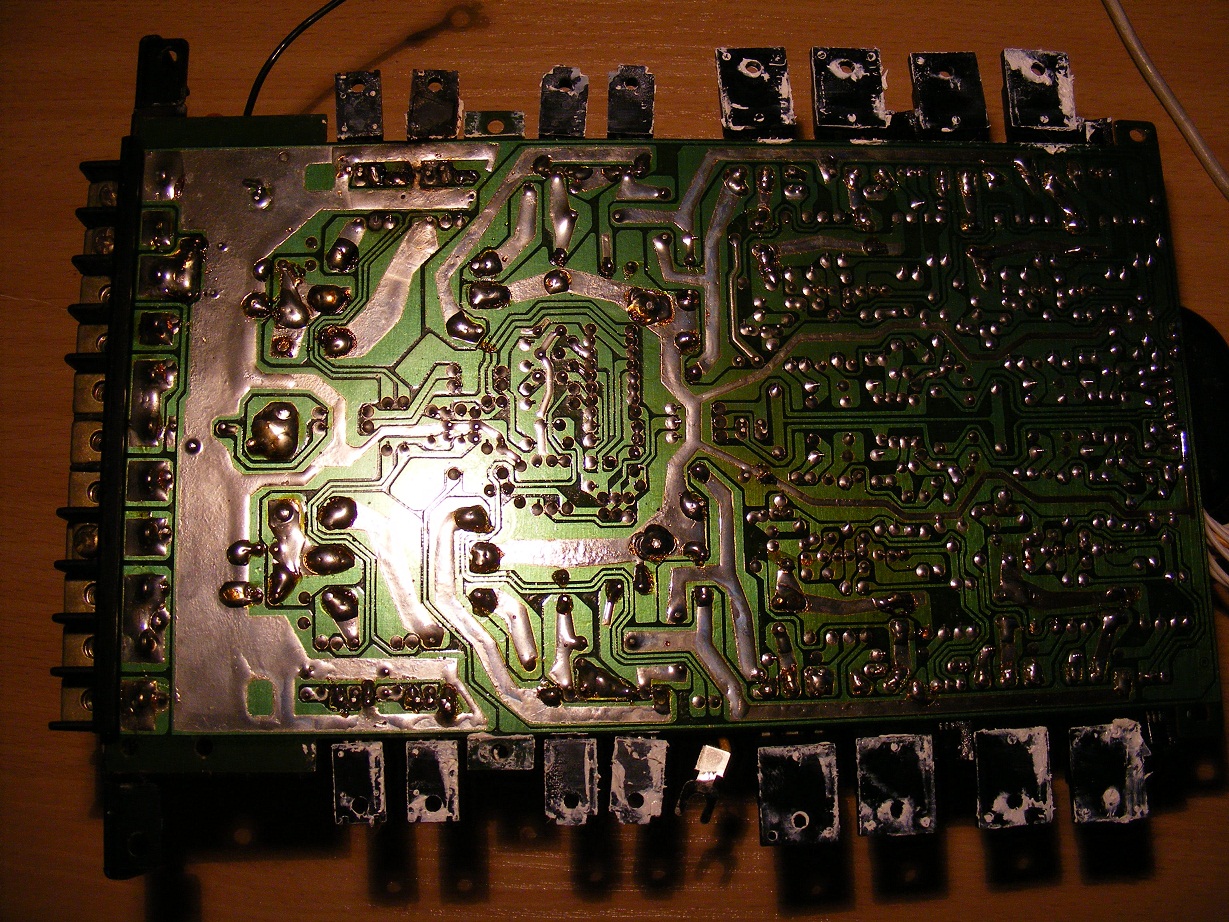

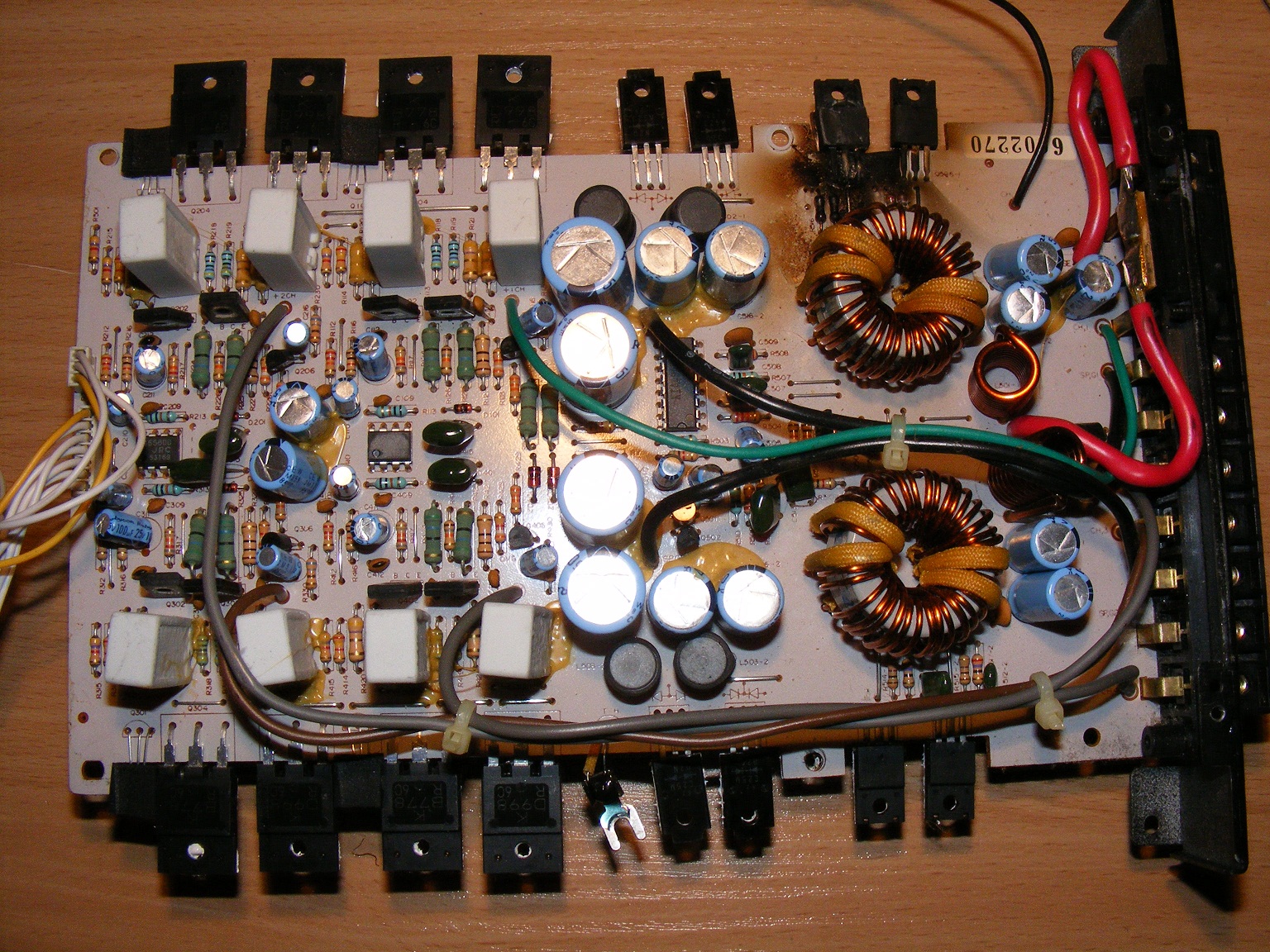

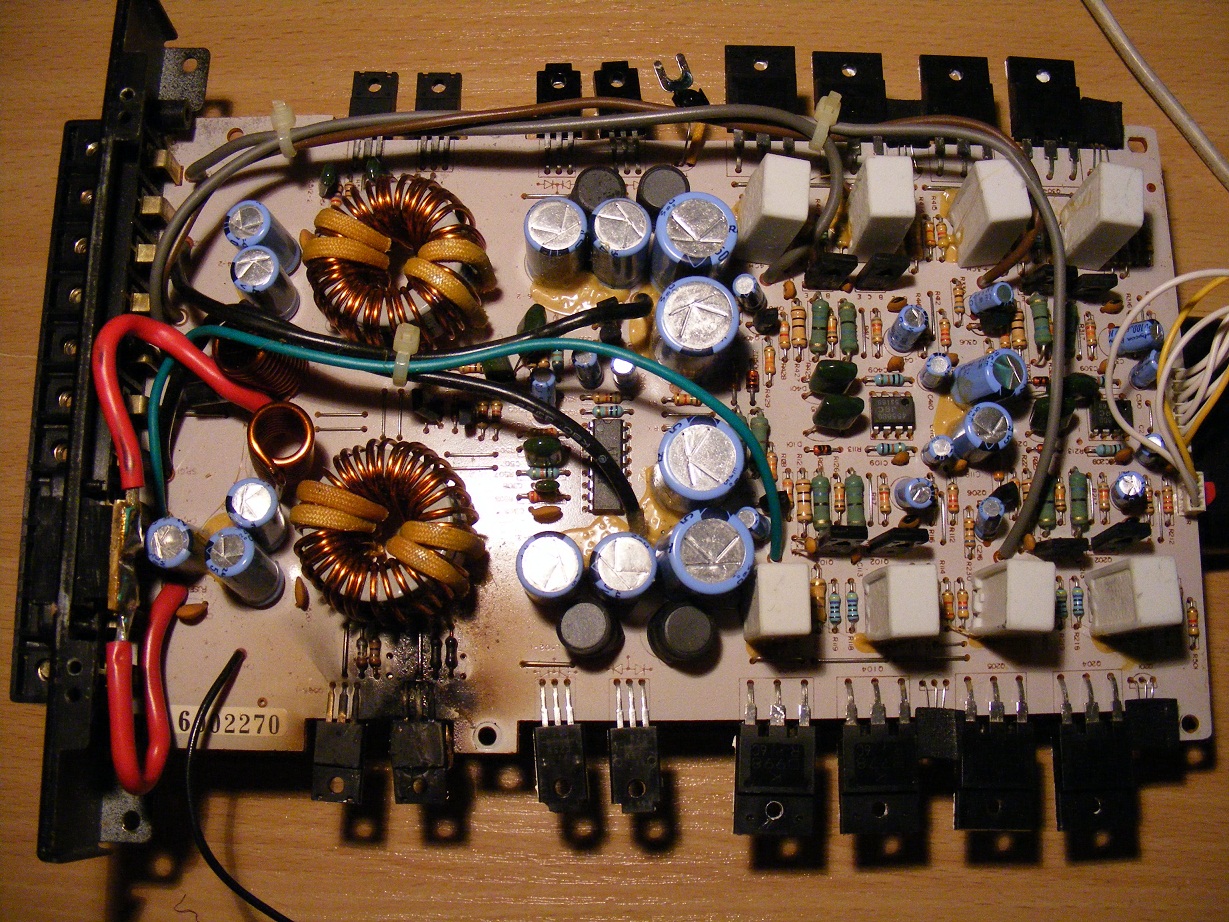

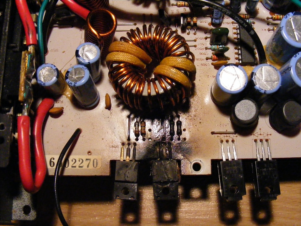

    Dostałem dziś wyżej wymieniony wzmacniacz RTO SX-7002 wraz z przypuszczeniami, że jest on uszkodzony (skąd te wnioski - nie wiedziałem), dlatego pierwsze co zrobiłem, to odkręciłem pokrywę i zauważyłem, że pierwsze z brzegu dwa tranzystory K1420 (mosfety jak się okazało) wręcz zwęglone. Wzmacniacz ma symetryczne ułożenie scalaczków, dwie przetwornice, a wcześniej opisane K1420 prawdopodobnie pracują przy samych przetwornicach ( co później postaram się ukazać na fotkach ). Chciałem zobaczyć, co będzie się działo przy podaniu zasilania na zaciski wzmacniacza i zauważyłem, że ogólnie jest gdzieś zwarcie (iskrzenie) a zielona dioda w ogóle się nie zapala. Dziwne, że te zwęglone K1420 są tylko po jednej stronie a po drugiej nie ruszone ( przynajmniej widocznie ), a zwęglone są dwa, gdyż po tyle sztuk występują po każdej stronie. Reszta elementów poza tymi K1420 ( i czterema rezystorkami koło nich) nie jest zwęglona, czarna czy jakkolwiek widocznie uszkodzona.
    Słyszałem że te tranzystory K1420 można zastąpić IRFZ44. Czy ktoś się orientuje?
    Chciałbym się dowiedzieć, od czego wg Was zacząć naprawę wzmaka, a zależy mi bardzo na nim, gdyż jego parametry idealnie mi podchodzą pod głośniczki w samochodzie.
    Pozdrawiam i liczę na waszą pomoc !:)

    Zacznij od umycia obu stron płytki w okolicach zwęglenia i usuń uszkodzone elementy- sprawdź także tranzystory stopnia końcowego.
    Wyczyśc elementy i radiator z tej ochydnej białej zaschniętej pasty silikonowej.
    Szeregowo z zasilaniem zastosuj rezystor o wartości 2-5 ohm 5-20W lub żarówkę 12V 21W.
    Wymeń rezystory w obwodach bramek tranzystorów i wlutuj np IRFZ44 lub podobne. i spróbój odpalić... Jeśli na rezystorze/żarówce odłoży sie nap. wyższe niż 1-4V to coś nie gra...
    Wtedy:
    Wylutuj 4 dławiki w okolicach diod prostowniczych i spróbój ponownie- typowy pobór takiego wzmacniacza powinien mieścić sie w zakresie 0.3-0.8A i jeśli tak jest, to oznacza , ze przetwornica pracuje poprawnie, a uszkodzenie jest "dalej" we wzmacniaczu. Dla ułatwienia w prawidłowo pracującym układzie nap. na bramkach tranzystorów kluczujących powinno wynosić w przybliżeniu połowę nap. zasilania ( przy sprawnym układzie sterującym).

    Żarówka ma być wpięta SZEREGOWO w obwód zasilania +12V czyli np pomiędzy zaciskiem +BATT wzmacniacza, a przewodem zasilającym idącym do akumulatora(+).
    Tranzystory stopnia końcowego wzmacniacza to te pozostałe 8 szt. - duże .
    Jak coś "ugryziesz", to daj znać.

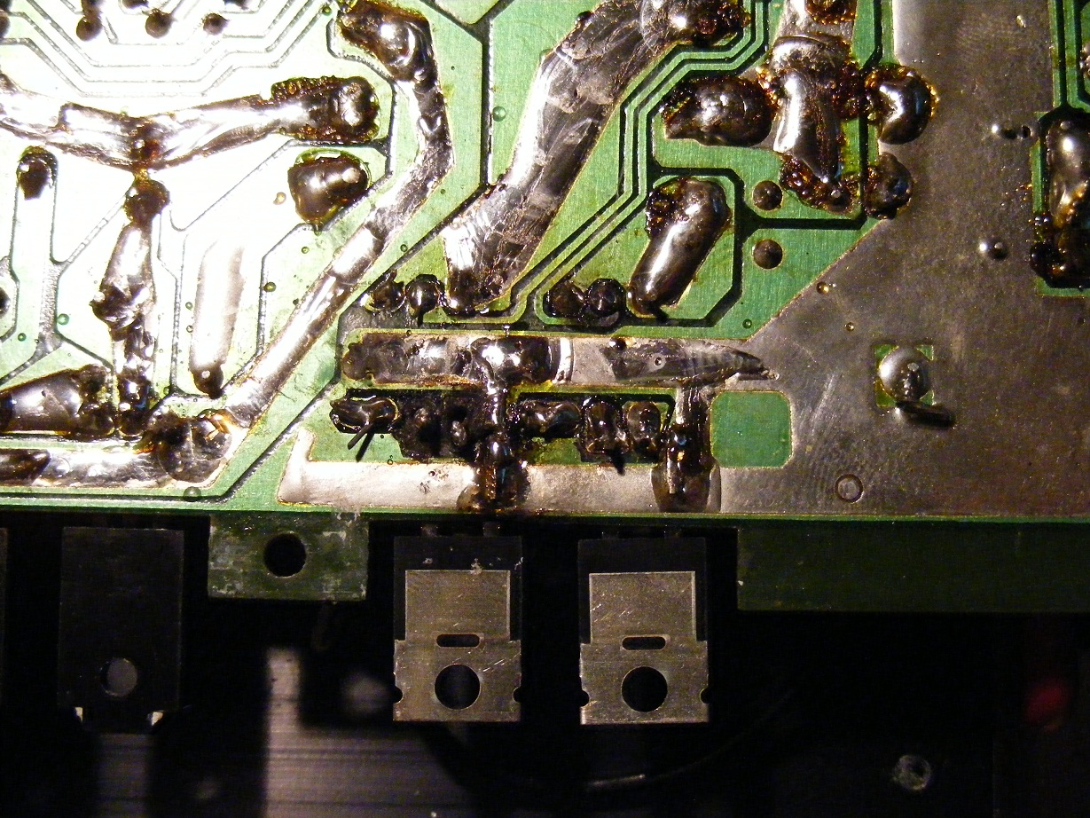

    A przy wypalonych ścieżkach trzeba usunąc zwęglony laminat i odbudować połączenia za pomocą drutu srebrzanki - najlepiej w formie pętli, by utworzyć pewny punkt lutowniczy.

    Temat teoretycznie rozwiązany (wzmacniacz dziś ożył :) ) ! Zrobiłem tak jak kolega Andrzej mi doradził! Udałem się do sklepu, zaopatrzyłem się w dwa tranzystorki IRFZ44 ( chciałem 4 ale już nie mieli ), i chciałem kupić elementy, które były bezpośrednio obok tranzystorów, czyli 2 rezystory i 2 kondensatory. Te rezystory to 27ohm i 100ohm. Oczywiście przy każdym tranzystorze po jednym wpięte tak jak na zdjęciach, lecz oczywiście rezystorów 100ohm też im brakło w sklepie, a sam w domu nie miałem więc zrobiłem tak:
    Wlutowałem na spaloną stronę te 2 IRFZ44, oraz rezystory 27ohm i te kondensatory. Co do 100ohm rezystorów cudem znalazłem 1 sztukę, ale drugiej nie miałem i wlutowałem 120ohm w celu spróbowania odpalenia wzmaka. No i udało się :) Podałem mu napięcie i dioda w końcu się zaświeciła. Czekałem bacznie sprawdzając czy tranzystory się za szybko nie nagrzewają... Wszystko było ok, dlatego podałem mu sygnał przez chinch'e i podłączyłem jakiś głośnik. Okazało się, że na pierwsze przyłożenie ucha kanały obydwa grają czysto, nie ma żadnych zniekształceń i nic się nie grzeje (przynajmniej kiedy nie grałem głośno).
    Teraz moje pytanie jest takie: czy na drugą, symetryczną stronę też muszę wlutować takie same IRFZ44, czy nie jest to konieczne dla prawidłowej pracy wzmacniacza i czy te 120ohm w tym jednym rezystorku daje dużą różnicę i też niezwłocznie trzeba go wymienić...?
    Pozdrawiam i dziękuję za "wyczerpujące" wypowiedzi...:)
    P.S. Zwęglone miejsca starałem się jak najlepiej oczyścić i może nie wygląda to najlepiej, ale na moje możliwości więcej zrobić już nie mogłem:)

    Nic nie musisz więcej wymieniać, druga gałąź będzie działać normalnie i nie zauważysz różnicy. Wymień tylko tą zworę pomiędzy drenem a trafem (lewego tranzystora na pierwszym zdjęciu) bo jest za cienka- tam płyna duże prądy i starannie wyczyśc powierzchnię radiatora pod miejscami gdzie będą mocowane tranzystory i koniecznie daj podkładki izolacyjne pod te IRFZ-ty- mika, silikon.

    Oki wszystko zrobię, tylko nie bardzo wiem, dlaczego pod IRFZ'ty mam dawać podkładki izolacyjne...? One nie mają się stykać z obudową w celu odprowadzenia ciepła jak inne tranzystory?
    #10 8712369
    andrzej lukaszewicz
    Poziom 41  
    Twoje uszkodzone tranzystory były wykonane w wersji IZOLOWANEJ i zastępcze IRFZ też MUSZĄ byc odizolowane, go na ich drenach pojawia sie prostokątne napięcie z zakresu 0-12V o duzej częstotliwości- jeśli tego nie zrobisz zaraz padnie bezpiecznik, bo radiator powinien być na potencjale 0V.
    Podkładki o których pisze maja dobre własności przewodzenia ciepła z zachowaniem izolacji.

    Wszystko zrobiłem jak kolega andrzej l. podpowiadał i wszystko hula !:)
    Radio poskładane, przetestowane, gra ładnie, nie grzeje się, system protect działa jak należy.
