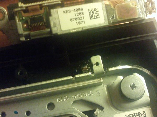

    Witam dzis zabralem sie za otwarcie konsoli znajomego i spotkalem sie z takim czym zdj ponizej:
    szyna od KEM-400AAA a laser KES-400A ?
    I teraz moje pytanie czy to normalne ? jest to moja 1 rozebrana konsola wiec sie pytam . pzdr

    Tak to jest normalne w PS3 jest oznaczony model jak i lasera tak i szyny.

    na to akurat wpadlem . ale czy oznaczenei lasera nei powinno byc takie same jak i szyny ? pozdrawiam

    oj z tym pytaniem to bardziej powinieneś pisać do producenta, a co do oznaczenia szyny i lasera to według mnie to jest w jak najlepszym pożytku, skoro mamy KEM-400AAA to laser KES-400A,inny to KEM-410ACA to laser mamy KES-410A. prostoduszniejszej teorii oznaczeń mechanizmu i lasera nie znam :D

    Z tego co się orientuję to laser KES jest tańszym odpowiednikiem KEM. Możliwe, że kiedyś już ktoś go wymieniał i wstawił taki jaki dostał. Oryginalnie w konsolach serii oznaczanych jako od CECHA do CECHE montowane były lasery BD jednosoczewkowe KEM-400AAA. W wersji CECHG był to KES-400AAA. W innych wersjach jak CECHH montowano laser dwusoczewkowy (DVD i CD jedna soczewka a Blue-ray druga) KEM-410ACA lub KES-400ACA. Są też jeszcze lasery KES-450ACA, które montowano w konsolach serii CECH-20xx. To by było na tyle :)
