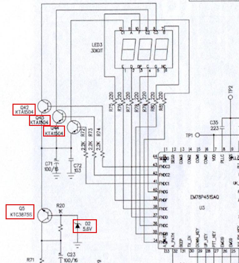

    Mam przed sobą radyjko CB - Navia M120Plus, problemem są trzy 888 na wyświetlaczu... radio normalnie szumi,nadaje,nie dziala zmiana AM/FM, kanałów nie da się zmieniać.
    Radio rozkręciłem,przelutowałem, zmierzyłem napięcia na stabilizatorach i są ok.
    Niestety nie znalazłem schematu..czy ktoś ma i mógłby się podzielić?
    Dziękuje również za jakiekolwiek wskaźówki.

    Również nie mogę odczytać schematu, ale to nie będzie czasem zasilanie wyświetlacza? wstaw Zener 5,6V.
    STOP !
    schemat dostępny na elektrodzie:
    https://www.elektroda.pl/rtvforum/topic1256434.html
    D17 nie powinna mieć wpływu na wyświetlacz.
    Sprawdź napięcie na D2 i D13.

    rzeziu napisał:
    Nie można zmienić kanału i AM/FM tez nie reaguje.
    Nie można bo go nie widać.
    Ogólnie padł multiplekser odczytu kanału.
    Sprawdź te elementy na czerwono :
    Navia M120 Plus - 888 na wyświetlaczu
    Dobrze by było sprawdzić czy są przebiegi prostokątne na wyjściach procesora do R72, R73 i R74 .
    Jeżeli ich nie ma to sprawdź rezonator kwarcowy w procesorze - czy generuje i co generuje.
    Jeżeli te wszystkie podpowiedzi nie pomogą - to chyba padł procesor. :cry:
    #7 8760840
    maylo
    Witaj, tak jak napisał SP5ANJ, ale jeśli na Q5 będziesz miał stabilne 5V, a i po wymianie kwarcu 32 KHz (X1) nadal będziesz miał 888, to znakiem tego, raczej uszkodzony jest procesor/sterownik. Co w przypadku tego radia przesądza jego los w kierunku recyclingu - zauważyłeś zapewne, że nie da się tam wymienić procesora.
