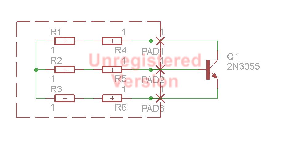

    Może jeszcze raz napisz dokładnie o co Tobie chodzi.
    Już kilka razy podchodziłem do tego tematu czytając go uważnie, ale za każdym razem wycofuję się na z góry upatrzone pozycje.
    Naprawdę nie dziw się że nikt nie rozwiązał tego problemu bo albo problem jest strasznie trudny, albo źle go przedstawiłeś :cry:
  • #3 8747743
  • #4 8747749
  • #5 8747851
    marco47
    Poziom 41  

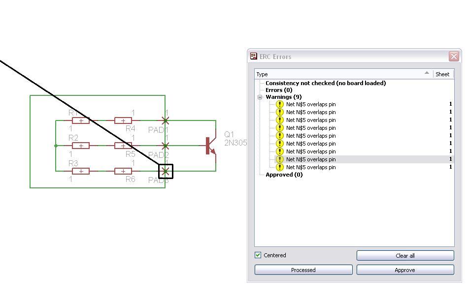

    No i widzisz. Teraz poprawnie zadałeś pytanie i masz już poprawną odpowiedź :D
  • #6 8748002
  • #7 8748067
    marco47
    Poziom 41  
    Taką ramkę rysujesz narzędziem Wire, tylko musisz zmienić na górnym pasku narzędziowym jaką warstwą rysyjesz tą linię. Domyślnie będziesz miał ustawioną na Nets (91). Musisz ją zmienić na warstwę Symbol (94). Również zmiana z Continuous na np. LongDash spowoduje że będziesz mógł taką linię prowadzić jako przerywaną. I wtedy nie będziesz miał błędów ERC.
