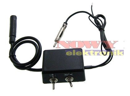

    Miałby ktoś schemat,opis i płytkę bcb do tego Convertera CB/Mw?
    http://nowyelektronik.pl/searchsklep.php?mode=opis&nr=76594
    Chciałbym sam to zrobić.
    CB/MW konwerter w radiu samochodowym schemat
    Lub podobny schemat o tym samym działaniu czyli odbioru cb 19 kanał w radiu samochodowym na mw.

    To chyba jakiś żart :D Szerokość p.cz w radiu CB, jest 15 KHz ideałem byłoby 10 KHz. Pasmo radiofoniczne jest dużo szersze, będziesz słyszał stacje nie tylko z kanału 19. A to stwierdzenie to perfekcja autora artykułu " Bardzo duże znaczenie na jakość odbioru ma długość masztu antenowego. Zaleca się stosowanie masztów o długości min. 70cm. Przetwornik działa oczywiście poprawnie również z masztami o długościach rzędu 35cm, jednak przy krótkich masztach czułość i jakość odbioru kanałów CB jest nieco niższa.
    Najładniej to "mobil" :D będzie wyglądał z masztem 35 cm i zamontowaną na nim anteną Spectrum 1200, oczywiście na dachu. :D
    A tak całkiem na poważnie, to przez takie "wynalazki" występują nieporozumienia, ponieważ nie wszyscy są reklamoodporni.

    Ja do OlkaII. Zaintrygowała mnie Twoja odpowiedź, szczególnie ten fragment o szerokości pośredniej. Ale człowiek się cale życie uczy więc może w międzyczasie coś się zmieniło - mógłbyś nieco więcej o tej szerokości pasma pośredniej...
    Za moich bardzo starych czasów ta szerokość, dla odbioru AM długo i średniofalowego była określona w Europie na 9 kHz. M.in dlatego stacje brodcastingowe w tych zakresach rozmieszczone są w rastrze związanym z poprawnym odbiorem różnych stacji. Oczywiście mowa jest o dobrych markowych odbiornikach radiowych spełniających normy a nie o przypadkowej tandecie.
    Wracając do głównego tematu - jeden z Kolegów, tu lokalnie bawił się w budowę takich dość prostych konwerterów kwarcowych z przeznaczeniem tylko do słuchania na średnich - kanału 19 CB. Bo zależało nam tylko na słuchaniu "19", nadawanie na CB nas nie interesowało.
    Osobiście próbnie ćwiczyłem to z posiadanym wtedy typowym radiem samochodowym z PLL-em (chyba jakiś Philips z lat 90-tych) ze standartową anteną radiową, rzędu ok. metra. Działo skutecznie, słychać było chyba z pięć kilometrów do przodu i do tyłu trasy, a więc wystarczająco i żadne inne kanały nie przebijały. Bardzo kłopotliwym problemem dla kierowcy jest tylko to że albo słuchasz "19" albo radiofonii na raz się nie da, pasażerowie wolą muzykę... Dlatego przestaliśmy się tym bawić. Jak spotkam ówczesnego konstruktora to zapytam o konkretny schemat i Ci podrzucę, było to coś bardzo prostego na dwóch tranzystorach, montowane na przysłowiowego pająka w małym pudelku.
    Reasumując, jeśli chodzi o samą idee rozwiązania, spełnia założenia i praktycznie funkcjonuje ale jest dość niewygodne w eksploatacji (cały czas trochę uciążliwie szumi, nie ma blokady szumów - SQ). Pisze o tym co miałem w aucie, jak jest z tym od tego producenta nie wiem...

    Wracając do tematu konwertera, to rzeczywiście nie będzie praktyczny. Dobrze że poruszyłeś problem blokady szumów.
    W czasie jazdy uciążliwe szumienie nad głową może prowadzić do braku koncentracji i wiemy co może być później. Jeśli ktoś chce tylko wykonać dla satysfakcji taki konwerter, to oczywiście będzie w pełni zadowolony, ale użytkowanie na dłuższą metę, będzie uciążliwe. Teraz, kiedy rynek jest przesycony sprzętem CB, lepiej kupić jakiegoś grata, przeglądnąć od strony technicznej i cieszyć się z prawdziwego słuchania kanału 19.
    Jest to na prawdę przydatne.

    lysy663 A będzie ze trzydzieści parę lat temu jak wykonałem takowy konwerter -raptem na dwóch tranzystorach BF520.Zamiar mój był aby słuchać coś na paśmie 27 MHz. Ale przyznam się iż ten konwerter mnie zaskoczył.Codziennie w godzinach popołudniowych zakazana stacja radiowa z Monachium wychodziła na 5/9 z plusami i odbierało się jak na UKF-ie.Odbierałem to w paśmie 13mb. Schemat zaczerpnąłem z książki o sterowaniu radio-modeli.Schemat podeślę na priv.oraz podpowiem jak zrobić najprostrzą blokadę szumu ,włączoną w tor m.cz.
    PS:Muszę odszukać tą knigę i zrobić fotkę schematu.
